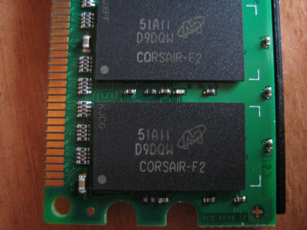

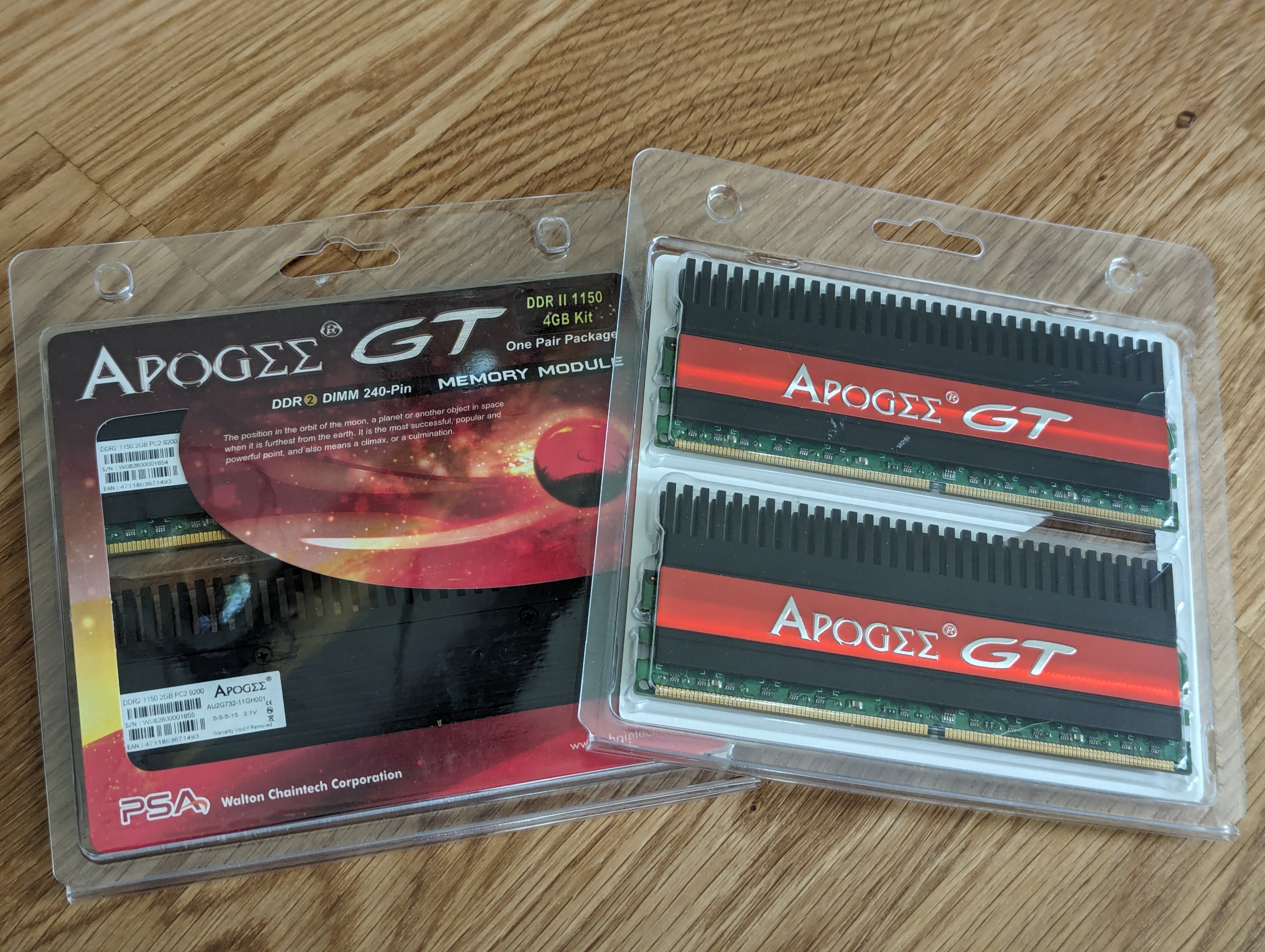

Heute ein Rampage Formula bekommen und ein wenig 2GB Sticks getestet. Leider vieles nur "Durchschnitt", weshalb die auch bald hier weg gehen. Teilweise geschenkt, teilweise für nen schmalen Taler.
Aber am Ende dann noch zwei etwas spezieller Sticks getestet, auf die mich damals glaube ich @Der Namenlose mal aufmerksam gemacht hatte.
Glaube tatsächlich, dass das nur das Limit der CPU ist. Hatte ehrlich gesagt nicht damit gerechnet, dass die so hoch gehen. Sind ja immerhin Micron ECC Sticks. :d
Aber halt mit D9DQT drauf :fresse:
Sehr schön! Lange keine Ergebnisse mit D9 Fatbody gesehen (sprach der faule Sack, der selbst mal welche produzieren sollte...) und dann noch ECC.
Das kann gut sein, dass ich die mal irgendwo verlinkt habe, bei D9DQT / D9DQW werde ich auch heute noch neugierig :d .
Mit wieviel Spannung warst du da unterwegs?
2.45V wenn ich mich recht erinnere.
Die sind auch für eins der wenigen Retro-Systeme vorgesehen, die ich noch bauen will.
AOpen 975 mit Core Duo. Hoffe darauf laufen die überhaupt, beim RF booten die nämlich schon „anders“, als alle anderen Sticks.
Wobei das Board sowieso merkwürdig ist.
Scheint irgendeine Abneigung gegen Ballistix 1066 zu haben. Die nimmt es nämlich nicht allein. Bekomm nahezu immer D4 55 als debug. Ab und an rennen 2/3 sticks. Aber nur, wenn vorher andere Micron verbaut waren.
Die Tracer 800 auf iirc gleichen PCB rennen ganz normal.
Die Riegel such ich jetzt wirklich schon ewig. Da hast du glaub im DDR2 Bereich eine der größten Seltenheiten. Sehr cool.
Die waren auch gar nicht mal so häufig zu bekommen, nur kurzer Produktionszeitraum.

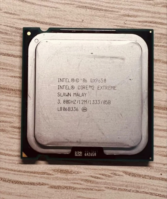

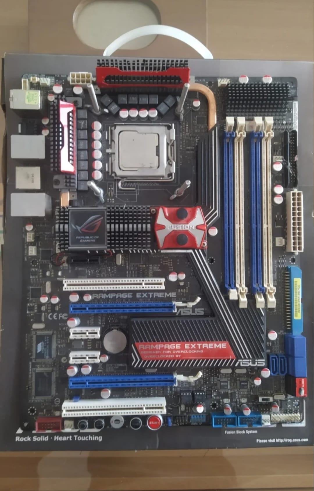

Heute bin ich in den Keller gegangen, um nach einem z170-z270 Motherboard zu suchen. Ich wollte einen 9980HX mit einem Adapter einbauen.
Aber ich habe ein altes "Asus Rampage Extreme x48“ mit einem QX9650 im Sockel gefunden
Ich erinnere mich, dass ich alle meine x4 QX9650 C0 und einen QX9770 C1 verkauft habe, aber ich habe gesehen, dass dieser QX9650 ein C1 ist, ich kann mich nicht erinnern, ihn jemals benutzt zu haben :wall:
Bei mir steht CM2X2048-8500C5 drauf , ansonsten schauen sie genauso aus 😉
