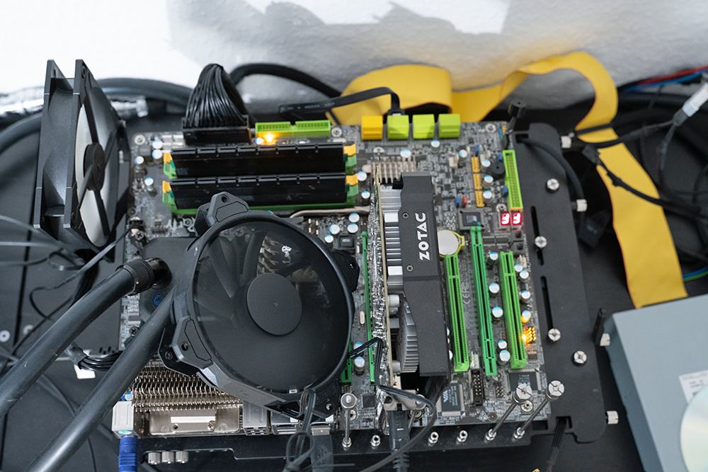

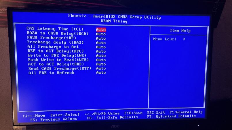

Grad mal das P45 T2RS Plus aufgeschnallt, aber das BIOS sieht strange aus.. Kaum was zum einstellen und komm auch mit CL4 nicht ins Windows..
Hat das DFI vielleicht sowas wie die alten Gigabytes, wo du mit Strg+F1 oder so noch zusätzliche Optionen freischalten konntest?

Im Sammler zu den DFI Boards steht was von F9 im Bios drücken für extra Optionen... eventuell ist es das ja schon?
DFIs sind schwer einzustellen. Hier muss man lange basteln, bis man die richtigen Einstellungen gefunden hat. Bei denen ists mit "Spannung hochdrehen" nicht getan.

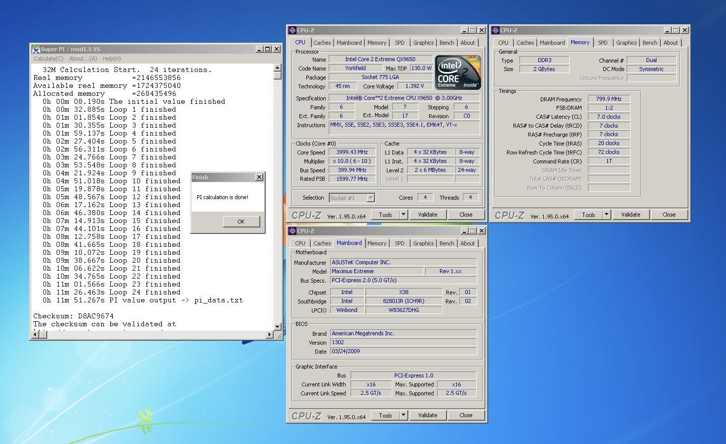

Läuft auch Prime95 für 2h so durch. Werd bei Gelegenheit mal schauen, ob nicht 1.38v reichen. Bei 1.36 wirft er nach ca 45 Minuten nen Fehler.
Aber bei Luftkühlung wird’s eh nicht bleiben. :d
E/: Interessant ist auch, dass ich das Ergebnis in 32m unter WinXP nicht reproduzieren kann. Bin selbst mit schlankem O/S und den üblichen Tweaks bei gleichen Settings 20s langsamer.

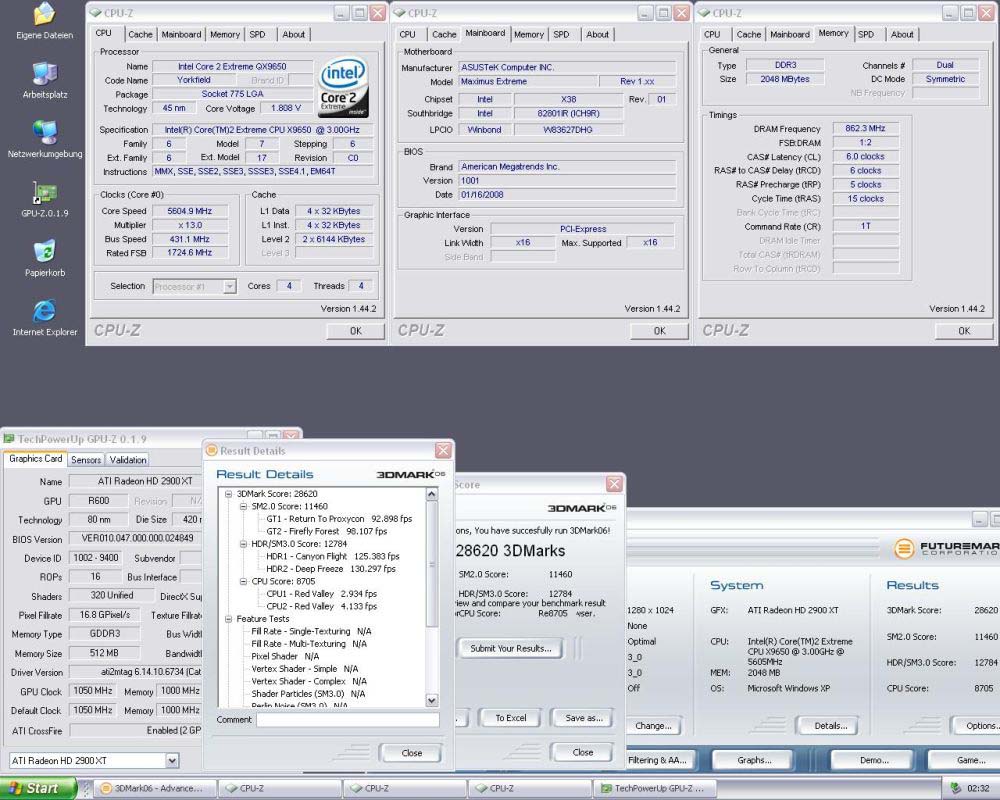

Das war damals ein Platz in den Top 20 der 3DMark06-HoF - und das ohne LN2. Leider hat das Maximus auch eine Schwachstelle - und das ist die OCP. Die hat damals noch bessere Ergebnisse verhindert, da mehr als die eingestellten 1,888 Volt (laut CPU-Z dann 1,808 Volt) zum OCP-Shutdown geführt hat. Ärgerlich, trotzdem ein geiles Setup damals.

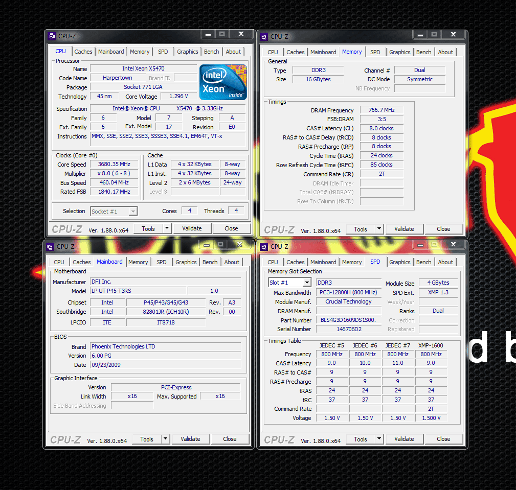

Hatte jetzt gefühlt wochenlang das MSI P45 Diamond auf dem Benchtable, hab es immer mal wieder probiert, aber nie geschafft XP zu installieren.. Mit dem T3RS ging es zumindest sofort, spiele aber auch schon einige Tage vergeblich damit rum. Einfach zu viele Settings am DFI, dazu nen RAM auf dem ich nicht weiss welche ICs genau drauf sind und meine Ausdauer ist auch nicht mehr die von früher.. :)
Alles ab 410MHz FSB und/oder 700MHz Ramtakt endet quasi unumgänglich in einem CMOS-Reset, keine Ahnung. :d

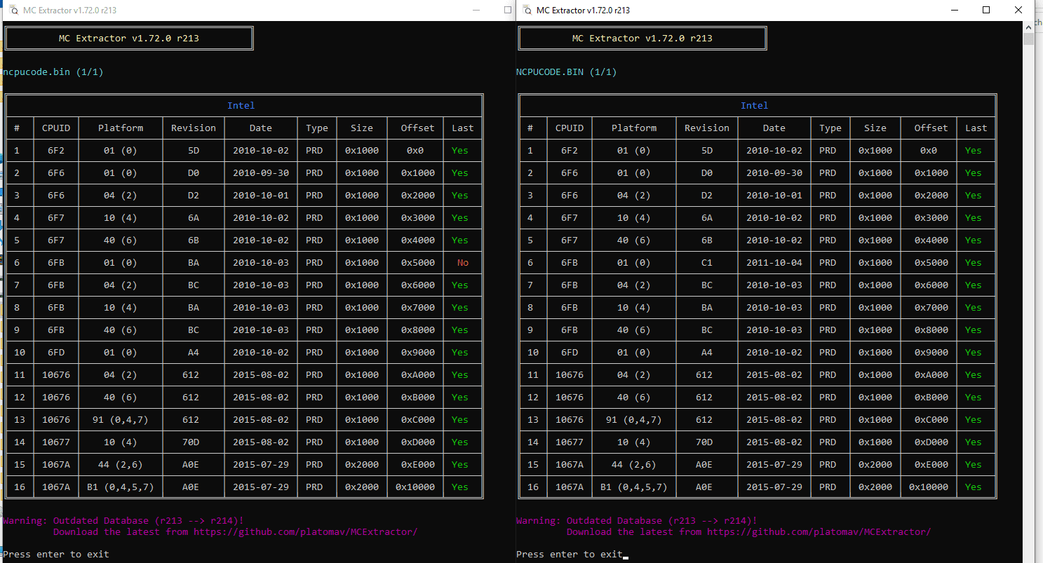

Ich habe heute morgen versucht, die aktuellsten CPU Microcodes nach dieser Anleitung hier in mein Bios zu integrieren. Leider war die dort verlinkte Datei mit den Microcodes für alle Core2- und LGA771-Xeon Prozessoren (ncpucode-desktop-lga-771-775-microcode-2015-08-02.zip) nicht mehr herunterzuladen, weil delidded.com offensichtlich down ist.
Ich habe nun in mühevoller Kleinarbeit die Microcodes für alle LGA775 Core2 CPUs und LGA771 Xeons zusammen getragen und entsprechend dieser Anleitung hier aktualisiert, so dass alle Microcodes auf dem neuesten Stand (siehe Screenshot) sind. Ich weiß nicht, wie hier das Interesse ist, aber um euch die Arbeit zu ersparen, habe ich die einzelnen Microcodes und die fertige ncpucode.bin zusammen mit der CBROM Version 1.95 (die einzige, mit der sich die Microcodes bei mir problemlos ins Bios integrieren ließen) hier einmal angehängt.
Ich übernehme keine Verantwortung, falls beim Integrieren ins Bios etwas schief gehen sollte. Haltet euch einfach an die hier verlinkten Anleitungen, dann klappt es auch!

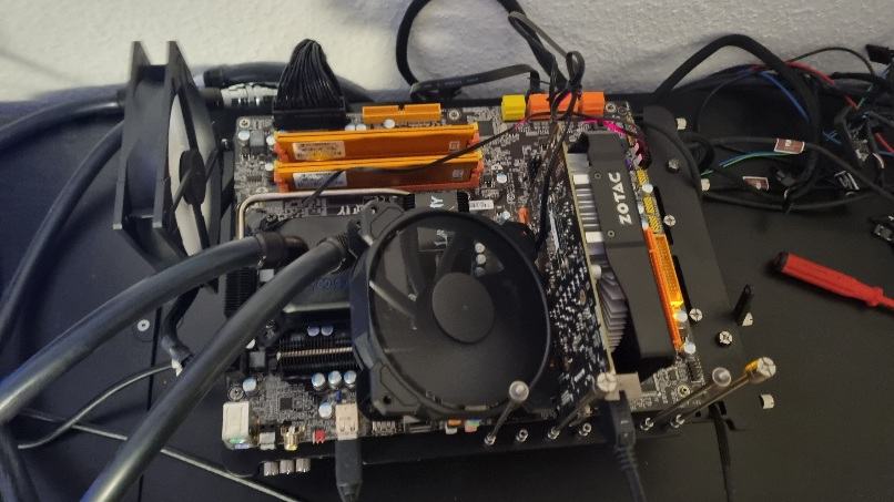

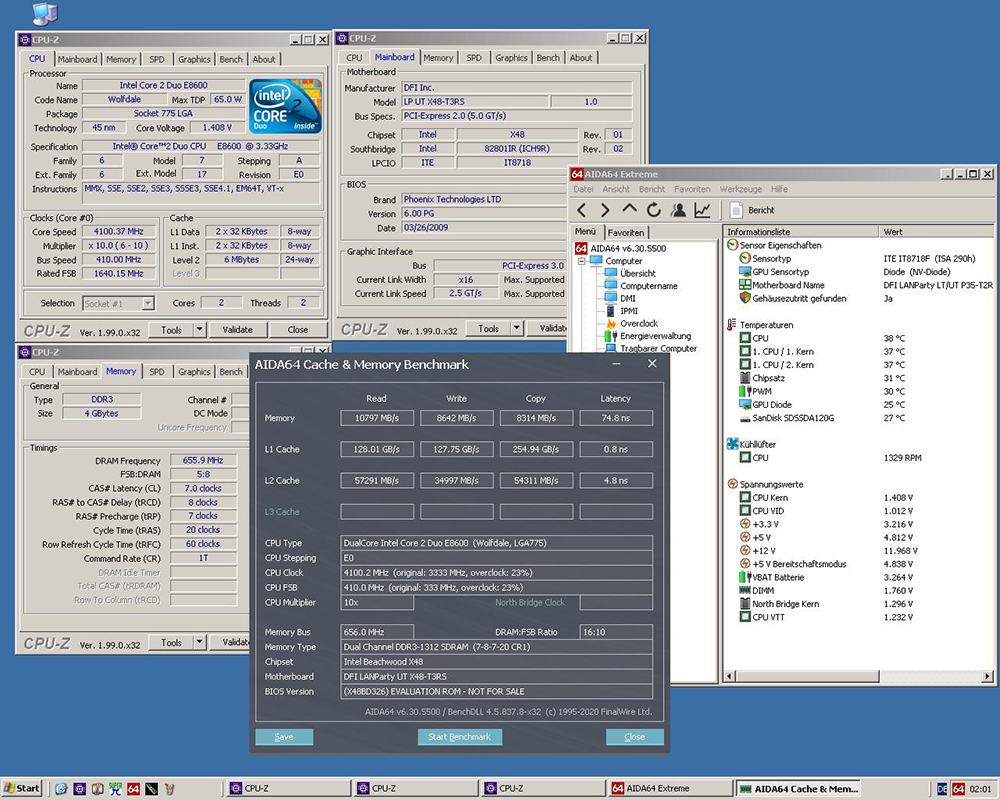

Also ich werde langsam leicht wahnsinnig mit dem X48-T2RS, das Teil geht kein Millimeter über 410MHz FSB.. Warum performt das Asus so abartig gut im Vergleich zu den Teilen.. Ich glaub langsam echt, dass die "grünen" Boards echt bescheiden sind, bei dem T3RS hatte ich selbst mit nem Dualcore die selbe Wall!
Hat noch irgendwer ne Idee woran es liegen könnte? Mit Vnb und Vtt bin ich schon jenseits der 1,3V..
Ansonsten finde ich die Performance für das System echt top, würde ich die CPU jetzt noch auf die 4400MHz bringen, welche sie auch kann, dann wäre das echt genialst! :d
Die 6970 könnte ich auch noch etwas übertakten.
So klassische Sachen wie RAM komplett entschärfen und den Multi runtersetzen hast du wahrscheinlich schon durch, um zu gucken wie weit du rein vom FSB kommst?
Ich nehme an GTL Voltage Settings könnten auch helfen, das ist aber leider ein Feld in dem ich kein Wissen beisteuern kann ...
