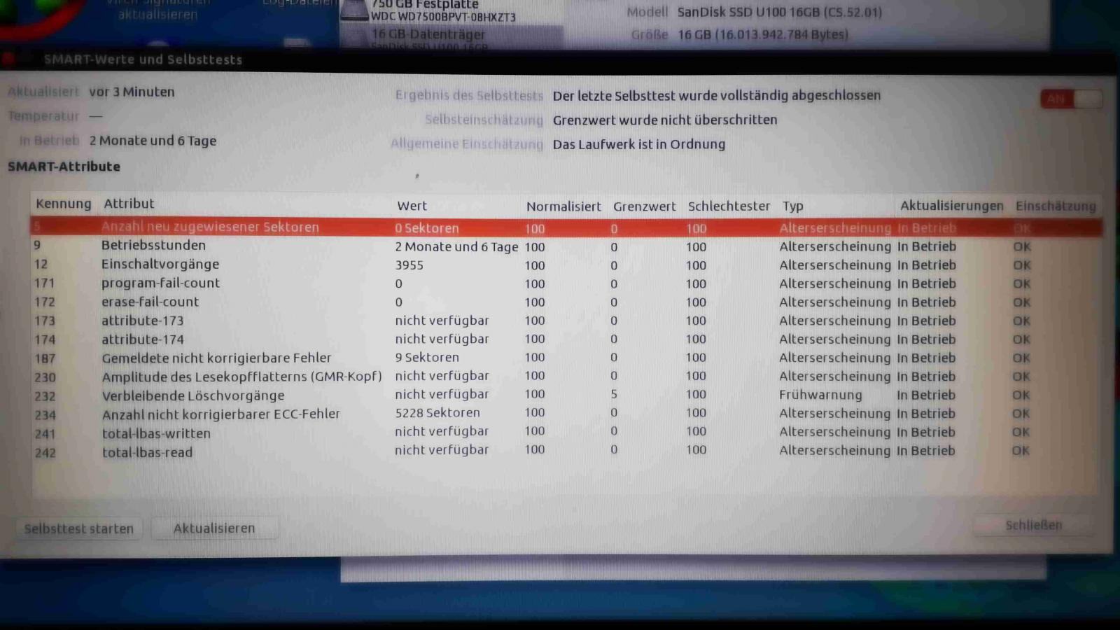

Könnt ihr mir bitte sagen ob die Smart Werte noch ok sind, oder die Platte / SSD besser ersetzt wird.

Die SMART Werte der HD sehen so aus:
Von der Caching SSD:
Mir sind nur die vielen ECC-Fehler bei der SSD aufgefallen, kann das aber nicht beurteilen.
Kann ich die HD / SSD weiter verwenden, oder soll ich sie lieber ersetzen?
Als nächstes werde ich probieren den Bootsektor zu reparieren. Es gibt eine Anleitung für den Fehler 0x490 von Microsoft, mit Bootrec.exe.
Für die Daten gibt es übrigens ein sehr aktuelles Backup. Darauf könnte ich zurückgreifen.
Die HDD ist schon alt, die hat mit über einer Millionen Parkvorgänge der Köpfe (Load-Unload Zyklen) schon mehr runter als vom Hersteller spezifiziert sind, aber alle Werte sind in Ordnung und ich haben schon fast 3 Millionen Load-Unload Zyklen gesehen, die noch in Ordnung waren. Die Werte der SSD sind leider sehr unvollständig, kannst Du da mal die Ausgabe von (sudo) smartlctl -a /dev/sdx (das x in /dev/sdx durch den Buchstaben der SSD ersetzen, als vermutlich a oder b, vielleicht c) dafür posten? Der Wert 234 z.B. müsste nach meiner Liste die Bedeutung "Percent of Total Write/Erease Count (BC blocks)" haben. Die Namen der Attribute kommen ja nicht aus dem Controller, die muss das Auslesetool für jede SSD und jedes Attribut selbst kennen, daher gibt es dort auch öfter Abweichungen. Der Namen vom Attribut 187 stimmt aber ("Reported Uncorrectable Errors", nur ist die Einheit nicht Sektoren. Aber 9 Fehler konnten nicht korrigiert werden, was die SSD als Fehlerursache in Betracht kommen lässt.

Tippfehler, smartctl ist richtig, aber wenn es bei Desinfec't nicht dabei ist, kann man nichts machen. Die SanDisk SSDs analysiert man sowieso am Besten mit den Dashboard Tool, weil deren S.M.A.R.T. gerne mal abweichen und viele anderen Toold die korrekten Namen nicht kennen, was schnell zu Fehlinterpretationen führt. Schau mal ob Du mit dem Tool was dabei ist einen Selbsttest der SSD ausführen kannst.
Die kleine Caching-SSD (Sansdisk U100, 16 GByte) war beim Kauf des Notebooks eingebaut. Tool war da keines dabei.
Wie dem auch sei, sie scheint das Problem gewesen zu sein. Nach dem Zurückspielen der Sicherung und dem Ausbau der SSD läuft er jetzt wieder fehlerfrei.

Mit c't Desinfect (Linux) Virenscan, Smart-Werte der HD und SSD ausgelesen (Einschätzung von Holt in HWLuxx: HD ist alt, aber ok, SSD könnte ein Problem haben).

Fehler in Ereignisanzeige -> Windows Protokolle -> System: 2.7.2017 15:32; zweimal Disk-Error ("Der Treiber hat einen Controllerfehler auf /Device/Harddisk/DR2 gefunden").
Bei einem Boot Fehlermeldung von BIOS: "2102 Detection Error HDD2 Mini SATA Port"
SSD ausgebaut (Sandisk U100), 16 GByte), Norton updates mit mehreren reboots, funktioniert alles fehlerfrei.
