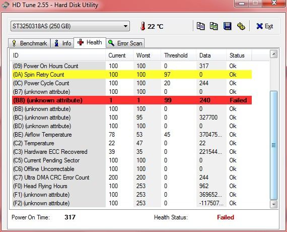

Muss ich mir neue Platte holen, oder kann man die Smart Werte ignorieren?

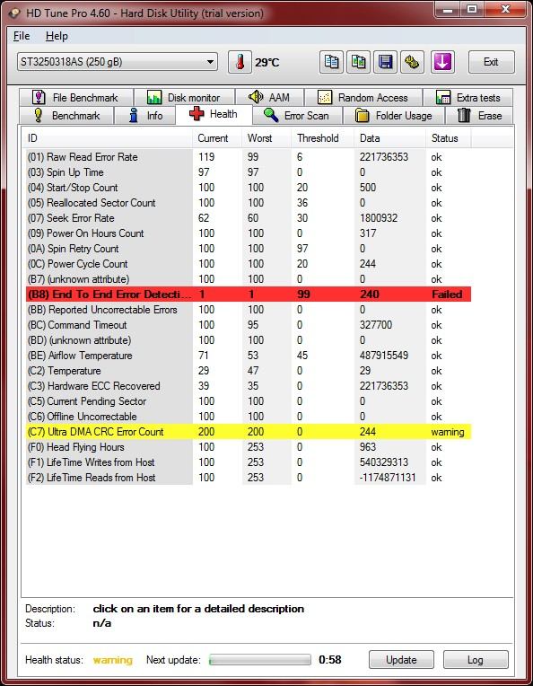

Probiere mal testweise eine neue Version von HDTune.. bis jetzt ist es nicht schlimm.
Nur weiß ich nicht was sich hinter dem Unknown Viech befindet.
Was sind Dir Deine Daten wert? Eine 500 GB Platte ist ab etwa 40 Euro zu haben. Ich würd mir ne neue holen und die Daten baldmöglichst sichern.
Für unwichtige Daten (gibt es die?) kannst Du die Platte sicherlich noch weiter nutzen und beobachten.

Ich wüsste jetzt nicht wo das problem wär, eben die aktuelle (!) 14-Tage Version von HDTune zu downloaden?
eben nich, jetzt weiß ich zumindest welche Funktion das vorher unbekannte hatte.

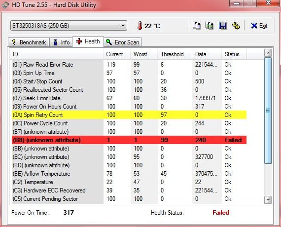

Ich weiß nicht warum, aber ich hab auch nur Seagate Platten die vor Transferfehler abkotzen.. Scheint aber wohl üblich bei den Platten zu seinen, sieht nicht anders aus als meine ganzen Seagate Platten, ist deine SATA oder IDE?
nen RMA Fall wärs jo, aber ein Schaden isses nicht. Sieht mir auch fast nach schlechtgeschirmten Kabel aus, hatte son Ärger mit ner 40GB und 80GB Seagate.. Die sind wohl extrem empfindlich darauf. ne andere Western Digital zeigte das problem nicht.

Reallocated Sector Count <- wenn das Gelb/Rot wird, dann darfste dir sehr ernsthafte Sorgen über deine Daten machen. Das sind Defekte Sektoren / Wiederhergestellte Sektoren und verbreiten sich wie die pest :)
Ist eine Sata Platte und der Sata kabel ist kein Billig Kabel.
Auch ein Sata kabel tausch hatte nichts gebracht.
Error Scan alles i.o.

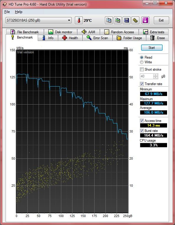

Eine langsame Platte ist es ja aufkeinenfall.
