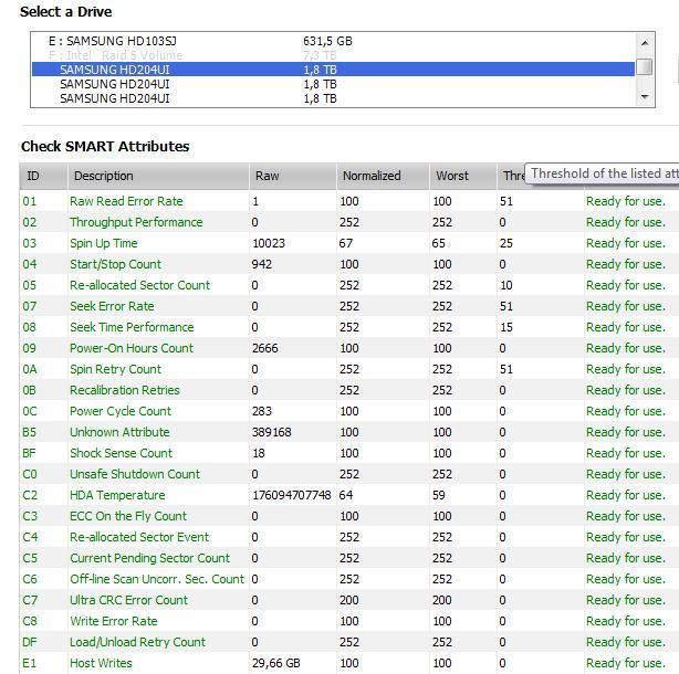

Mein Intel Raid5 (P55-Chipsatz) lässt sich mit der SSD Toolbox SMART-Werte auslesen.

Wundert mich. Damals mit meinen Intel (P35, X38, X48) konnte ich das im Raid über die Storage Console definitiv nicht.
Die Areca und einige Adaptec können das soweit ich weiß (mein alter 14xx SA konnte das auch).
Ich werd das mit der SSD Toolbox mal testen.
Und nochmal, Platten die an meinem ICH10R Controller hängen (RAID Modus) aber als NON-Raid konfiguriert sind, lassen sich einwandfrei auslesen.
Edit: Geiler Tip mit der Toolbox. Bei mir kann man damit auch die SMART Werte der Platten in dem RAID auslesen.

Schau dir mal weiter oben die Screenshots an. War ein Raid5 und ein Raid0.
