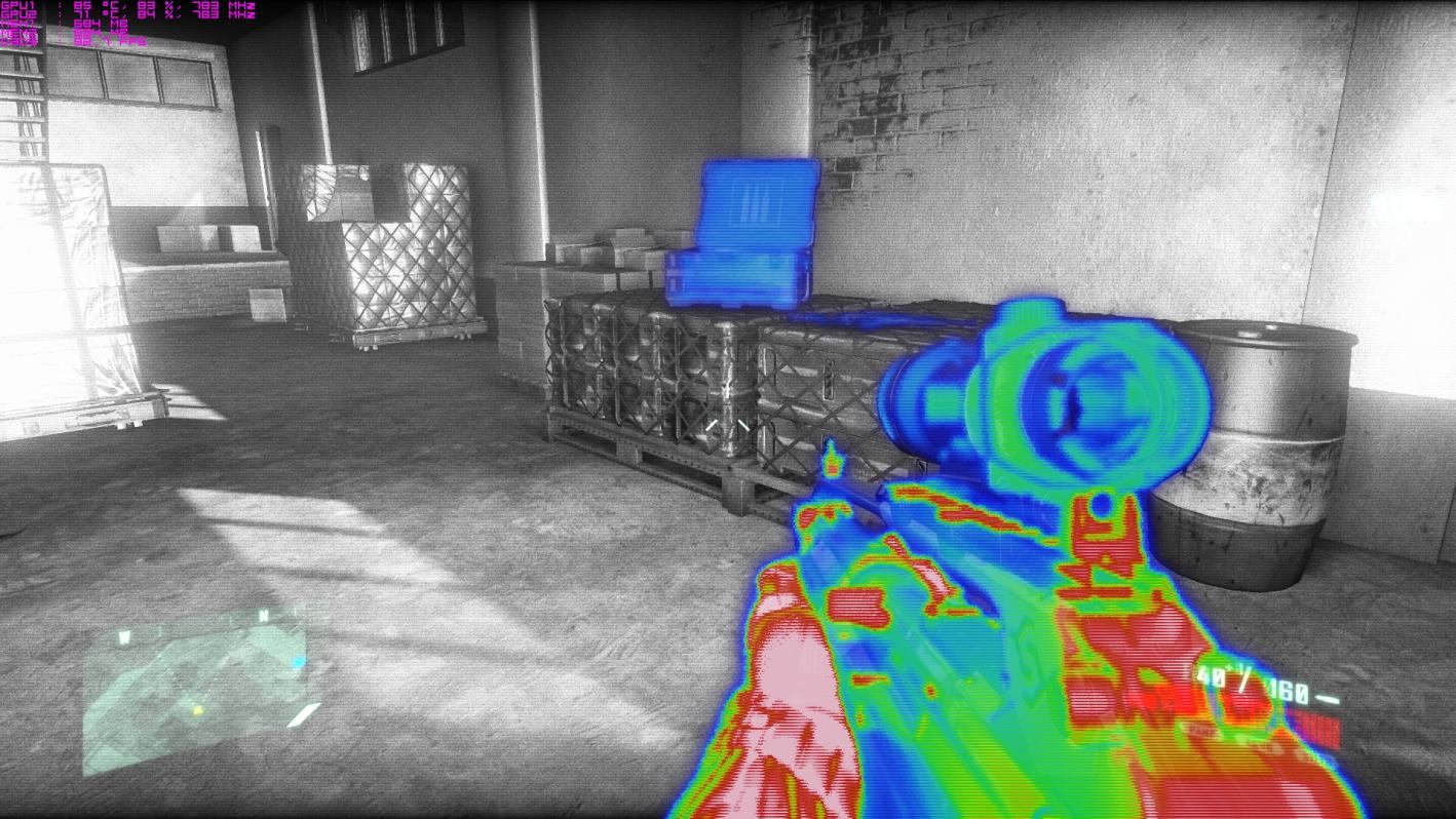

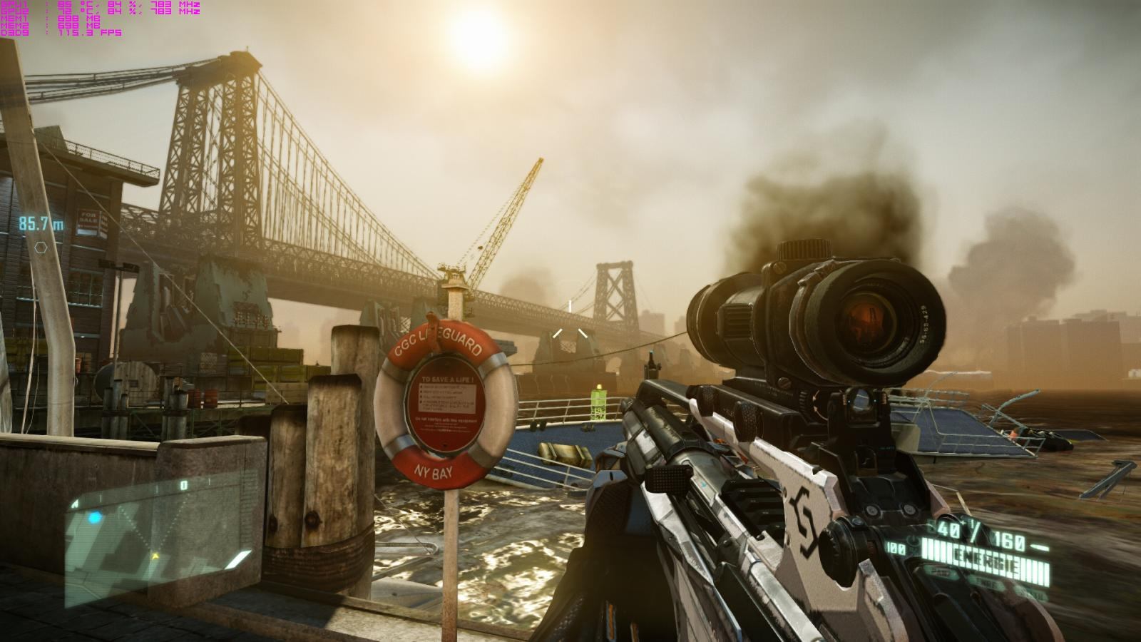

Ohne ingame-AA und ohne SGSSAA:
Ohne ingame-AA und mit 8xSGSSAA:
Blurt auch etwas, jedenfalls kommt es mir so vor. Scheint also aktiv zu sein. Auch durch den krassen fps-drop.

Also bei mir ist das flackern im Nanovision-Modus weg mit dem neuen SLI Bit, die Leistung ist auch ein bischen besser. :bigok:
