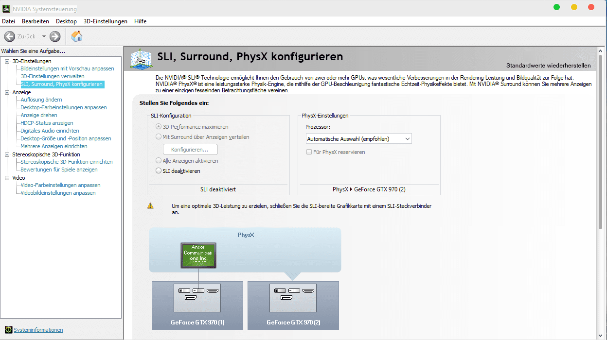

Hey,
es geht um mein System aus der Sysinfo, welches ich temporär eine zweite GTX 970 (msi Gaming) und das beQuiet Power Zone 750W verpasst habe. Im Treiber lässt sich SLI nicht richtig auswählen, woran liegt das? Das neuste BIOS ist drauf und die SLI-Brücke ist natürlich auch drinne. Die Karten stecken in den für SLI vorhergesehenen Steckplätzen. sli.PNG

Windows ist neu drauf, aber SLI lässt sich immernoch nicht aktivieren. Hat jemand eine Idee?
Andere SLI Brücke probieren, anderen Steckplatz der Brücke nutzen, Brücke generell mal umdrehen. -> ist das, was mir spontan dazu einfällt.
Denn im Screen steht, dass die Brücke nicht steckt. Also scheint da irgendwas nicht zu stimmen ;)
ja evga und msi, aber kann mir nicht vorstellen, dass es da Probleme gibt. Tippe hier auch eher auf eine defekte/falsch angeschloßene SLI Bridge
Ohne SLI Bridge funktioniert es nicht. Sieht aber soweit ok aus, würde ich meinen. Vielleicht man die anderen beiden Ports probieren?
Gleiches Problem wie im Screenshot oben. Bei Gelegenheit leihe ich mir mal eine andere SLI-Brücke, da muss ich mal schauen wo ich die herbekomme. Die die ich jetzt benutze war beim Mainboard dabei, und war noch in der Plastikverpackung.
