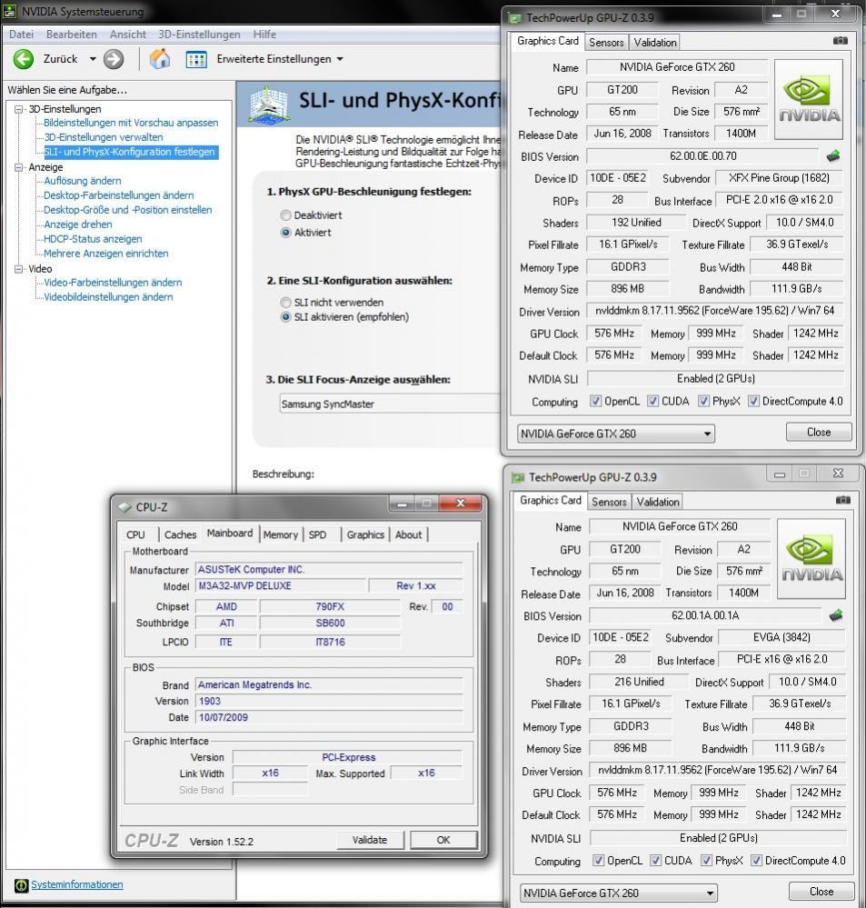

Als erstes die gute Nachricht:
http://www.hardwareluxx.de/community/attachment.php?attachmentid=117230&stc=1&d=1268044188
Der Preis dafür war recht hoch (komplette Widows Neuinstallation) und so richtig laufen tut's auch noch(!) nicht.
Grundsätzlich kann ich Sli aktivieren (Treiber 195.62 und 196.21), jedoch bekomm ich einige BSODs!
