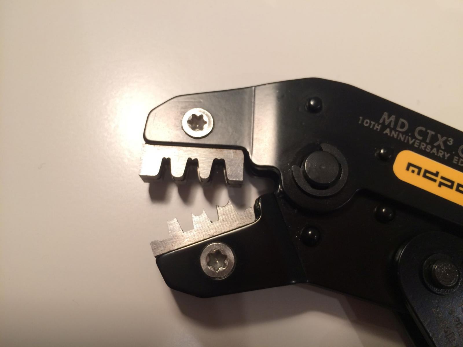

Warum sollte ich Bilder machen?
Ich möchte mich gerne davon überzeugen daß unsere Zangen identisch aussehen und deine crimps besser sind.
Gesendet von meinem ONEPLUS A3003 mit Tapatalk
Ich hab Flashbacks in meiner Kindheit....
Ach Jung, die Zange die du da liegen hast sieht zu 99% nach einer vom Nils aus. Nur machen 99% der Zangen vom Nils ein ordentliches Crimpbild. Darunter auch meine. Was dir jetzt Fotos meiner Zange bringen soll, weiß ich nicht. Kann dir gerne im Januar Crimps aus der Referenzzange von Molex (638190900) zeigen. Bringt dir aber ebenfalls nix.
Da deine gebraucht ist, ist sie vermutlich wohl einfach nur falsch eingestellt. Hätte man aber selber drauf kommen können.
Also meine sieht so aus, wie auf dem Bild zu erkennen.
Ich denke, die Gesenke sind deutlicher ausgeformt.
Vielleicht quetscht deine Zange aber auch zu doll, sodass die Crimps sich so verformen.
Schon versucht mit weniger Druck usw. Schon beim vorkrimpen drückt er das unten platt.
Du kannst die Zange einstellen... Da ist ein Rädchen dran, welches mit einer Schraube gesichert wird. Kann man in 4-5 Stufen verstellen.
Ich weiß hab alle Stufen schon verstellt immer das gleiche Platte Ergebnis
Mach mal ein Bild, wo ein Crimp in der Zange ist. Irgendwas machst du tatsächlich falsch.
Dauert ein wenig. Mach aber garantiert nichts falsch ;)
Wenn ich mir deine Backen und meine Backen anschaue liegt da das Problem. Wie von Anfang gesagt kommen mir meine ziemlich platt vor die sind nicht so schön gewölbt wie deine.
So da ich jetzt mein Dan A4 habe müssen natürlich auch die Kabel gekürzt werden. Da ich ja mit meiner Zange nicht zufrieden war habe ich mir eine neue gekauft. Allerdings nicht die gosumods sondern eine billige bei Amazon.
Iwiss UK / Dupont Crimpwerkzeug, mit professionellem Ratschenmechanismus, isoliert, 2, 54 mm und 3,96 mm, 28 - 18 AWG, 0,1 - 1,0 m㎡, inklusive Stanzschablonenset Iwiss UK / Dupont Crimpwerkzeug, mit professionellem Ratschenmechanismus, isoliert, 2, 54 mm und 3,96 mm, 28 - 18 AWG, 0,1 - 1,0 m, inklusive Stanzschablonenset: Amazon.de: Baumarkt
Hab leider die Woche keine Zeit meine Kabel fertig zu machen aber musste natürlich sofort ein Probe crimp machen. Was soll ich sagen wesentlich besseres Ergebnis.
Kabel Gelb ist mit der neuen Zange Kabel schwarz mit meiner alten.
