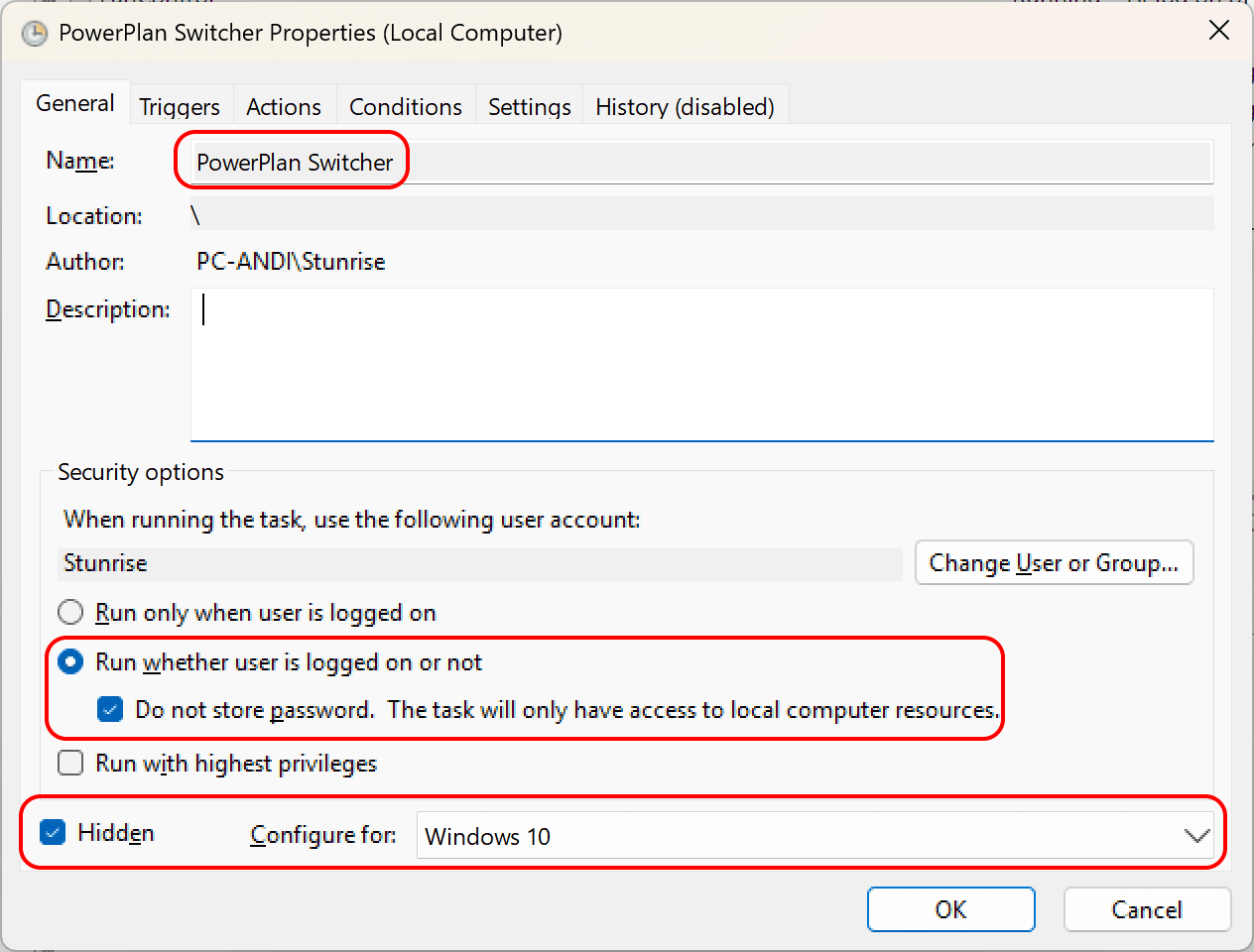

  3. Das Skript kann jetzt ausgeführt werden (Rechtsklick > Run with PowerShell) und läuft so lange, bis es geschlossen wird. Am meisten Sinn macht es natürlich das Skript im Hintergrund unsichtbar laufen zu lassen, in meinem Fall über die Windows Aufgabenplanung. Das könnt ihr wie folgt umsetzen.
Öffnet die Aufgabenplanung (Task Scheduler in eng) und geht auf "Neue Aufgabe erstellen / Create Task". Folgt nun den Bildern.
Ab dem nächsten Windows-Start läuft nun mit 1 Minute Verzögerung das Skript und prüft alle 60 Sekunden die GPU-Auslastung, um dann den Windows Energiesparplan entsprechend zu setzen. Im Task Manager läuft das Skript dann als "powershell.exe". Während ich hier also in Firefox diese Zeilen verfasse, ist der Balanced Energieplan aktiv, sobald ich aber ein Game starte, wird nach wenigen Sekunden in den High Performance Energiesparplan gewechselt. Getestet unter Windows 11 mit einer RTX 4070 Ti und einem Standard Nvidia Treiber.
