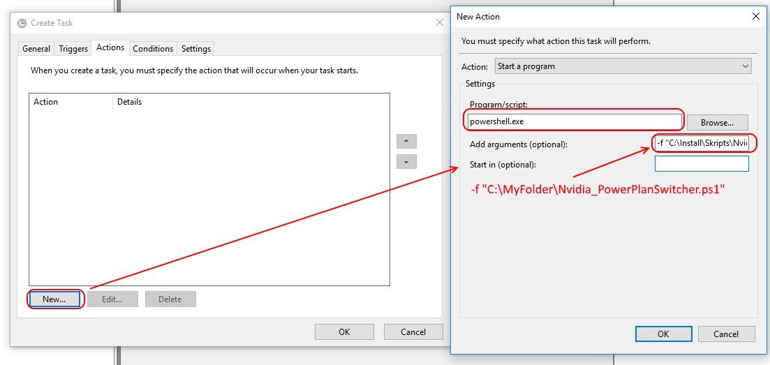

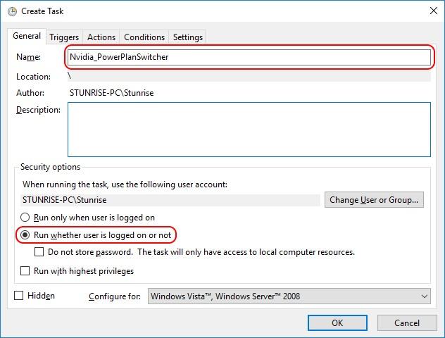

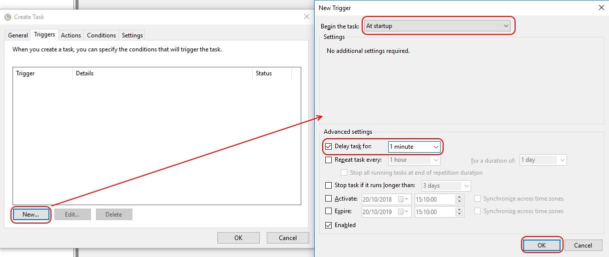

1: Kopiert den Skript Code in eine Textdatei auf eurem Computer und benennt diese von .txt zu .ps1 um (in meinem Beispiel C:\Install\Skripts\Nvidia_PowerPlanSwitcher\Nvidia_PowerPlanSwitcher.ps1)
2: Öffnet die Aufgabenplanung (Task Scheduler in eng) und geht auf "Neue Aufgabe erstellen / Create Task". Folgt nun den Bildern.

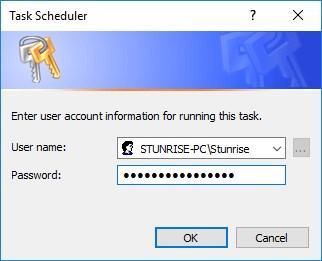

Nach diesen Einstellungen könnt ihr die Aufgabe / Task mit OK speichern und müsst nur noch euer Kennwort eingeben.
Ab dem nächsten Windows-Start läuft nun mit 1 Minute Verzögerung das Skript und prüft alle 10 Sekunden die GPU-Auslastung, um dann den Windows Energiesparplan entsprechend zu setzen. Im Task Manager läuft das Skript dann als "powershell.exe". Während ich hier also in Edge diese Zeilen verfasse, ist der Balanced Energieplan aktiv, sobald ich aber ein Game starte, wird nach wenigen Sekunden in den High Performance Energiesparplan gewechselt.
