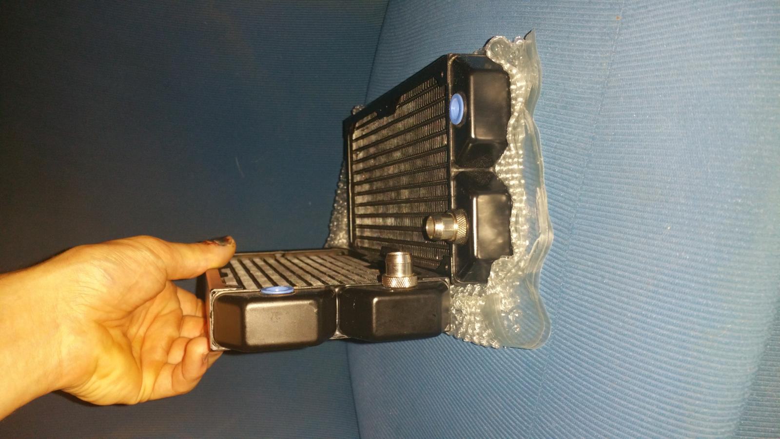

Die tüllen sind 13er tüllen. Bekomme ich das gebogen mit 16/11 Schlauch oder muss ich da eine Schlaufe bilden lassen.

ich hatte mal ein ähnliches Projekt, mit 6x360igern und 5 Pumpen :fresse:
falls erweitern möchtest etc. den geschweißten Rahmen hab ich noch xD
Kannst du nicht geschickter gegenüber verschlauchen? Also nicht aneinander angrenzende Radis verbinden?
Dein Daumen sieht nach Hammerfehlschlag aus :)
evtl. nen Plexi/Kupferrohr und die passenden Anschlüsse? damit müsste man die Biegung auch hinbekommen.
Ansonsten bleibt bei den Radis bauartbedingt wohl nur über Kreuz verschlauchen oder ein Medley verschiedener Adapter etc.

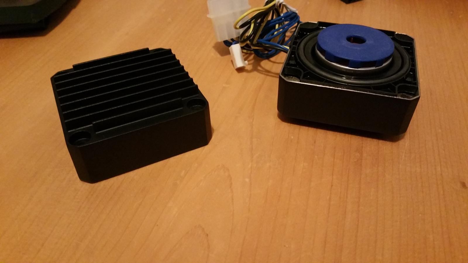

So ein kleines update.
Meine ddc housing ist fertig lackiert.
Bleche werden diese Woche noch bestellt damit die nach meinen Urlaub da sind.
Bin ab Freitag 2 Wochen in Schweden und danach sollte es mal ein Größeres update geben

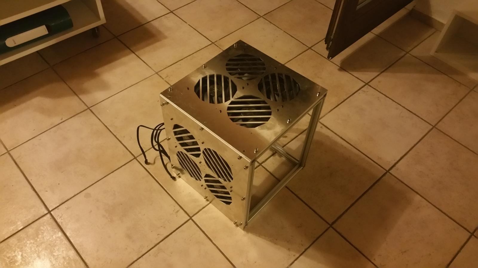

So gerade die ersten gelaserte bleche ausgepackt.
Heute abend wird mal probe montiert:banana:

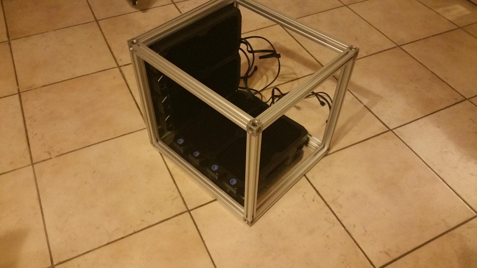

So habe mal meine 4 Radis wo ich habe schon mal dran geschraubt :)
leider beim zeichnen ein kleiner Fehler unterlaufen:wall:
muss jetzt 4 von den Profil rohre ersetzen gegen 2mm längere :fresse:
das muster für die Lüfter finde ich ist richtig geil geworden.

Das Muster war definitiv die richtige Entscheidung.
Was machst du mir den Blechen noch? (lackieren, bürsten, welche Farbe)
werde das komplette gehäuse schwarz Matt lackieren.
Habe die Bleche bei 247TailorSteael machen lassen.
