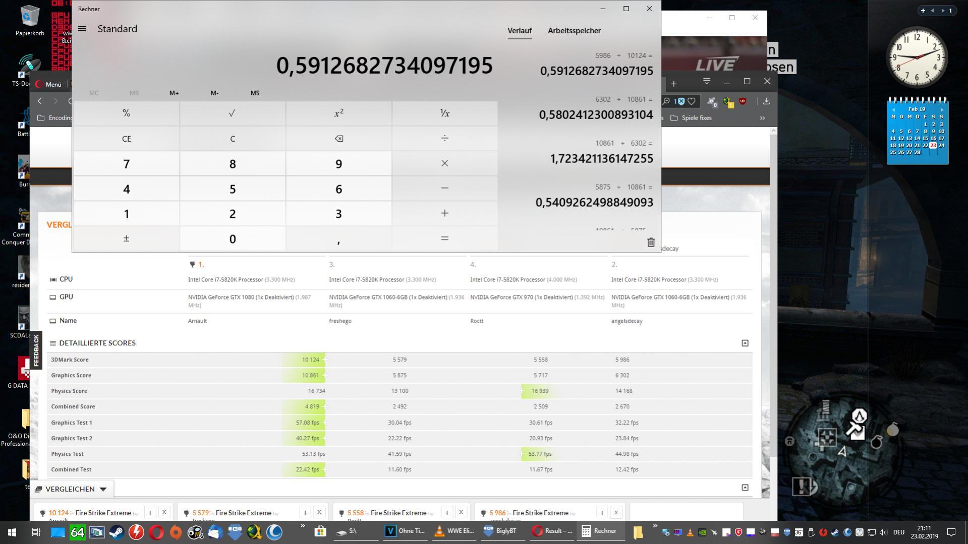

siehe von der ausgehende GPU durch die schnellere GPu ist richtig
Und da ist eine gtx1080 gerade mal 40% schneller zu meinen PC und das auch nur bei gpu limit
bsp
meine gpu erreicht etwa 60% dessen was eine gtx 1080 erreicht ergeben dann +40% mehr leistung
anderherum geht die rechnung nicht weil andere Nenner
bsp
hab jetzt nicht verstanden was du geschrieben hast, aber ich hatte auch nen extrem langen tag ;)
was ich aber verstehe ist dein rechenweg, nur ist dieser mathematisch falsch im bezug auf die aussage einer mehrleistung / leistungssteigerung. hier muss man immer die gesteigerte leistung im verhältnis zur ursprünglichen setzen, nicht umgekehrt. die 1080 hat in deinem 3d mark score eben nicht "+40% mehr leistung" (1-5986/10124)*100 sondern knapp +70% (10124/5986*100-100) mehr leistung , weil die aktuelle leistung ja 5986 (100%) ist und darauf ~70% draufkommen => 5986*~1,7=10124. (=>1,7*100=170%) ;)
vll ein einfacheres beispiel: wenn du im jahr 100.000€ verdienst und ein kumpel von dir 50.000€, verdienst du nicht +50% mehr als er, sondern du verdienst 100% mehr als er, also doppelt (ne steigerung von 100% ist immer eine verdoppelung)
