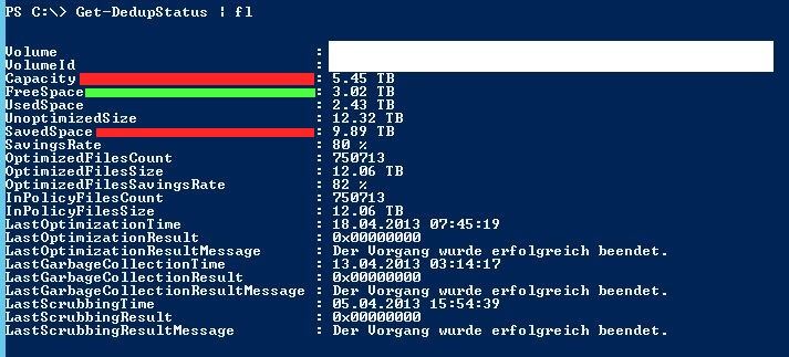

Ich hab hier meine Grabbelkiste auf der Arbeit mit Server 2012 am Start
dort bringt Dedup enorm viel
siehe hier
Auf der Kiste liegen alle Iso Datei von Win 2000 bis Win 8, alle Backup meiner vSphere umgebung usw.
Einziges Problem mit der Kiste war ein SAS 8787 Kabel das mit dem Raidkontroller nicht recht wollte.
War am Schluss die Verriegelung vom Stecker.
