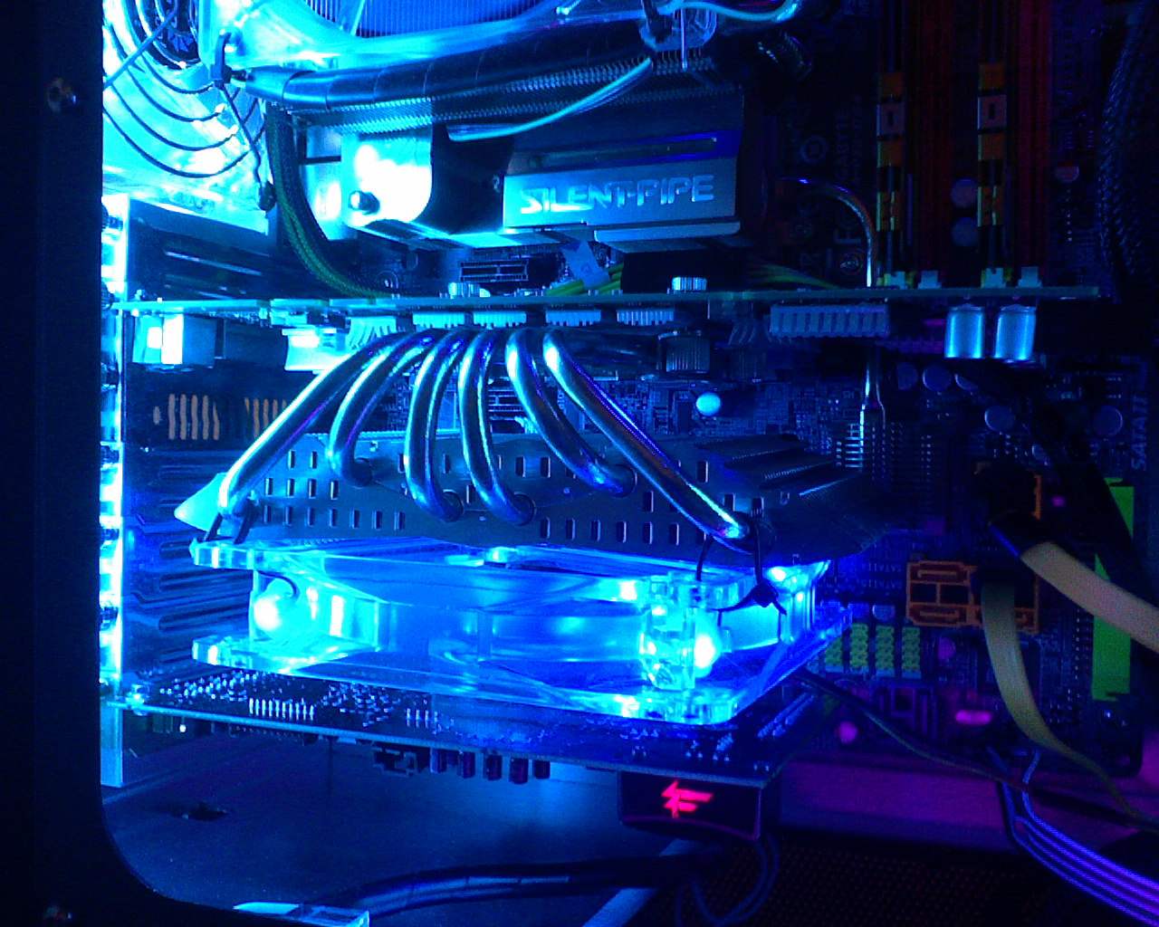

2 Anmerkungen. Bei deinen Festplattenkühlern könntest du glatt oben noch bohren und gewindeschneiden und ne 2 te Platte oben drüber machen auch in dem Kühlergehäuse. Lüfter ist hoch genug und bei deiner Konstruktion muß das funktionieren.

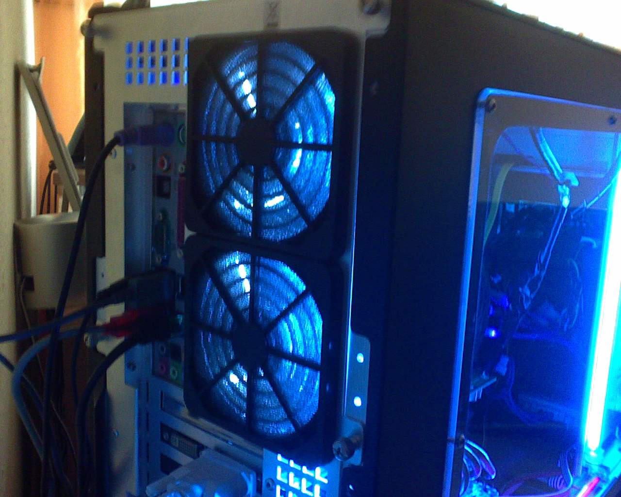

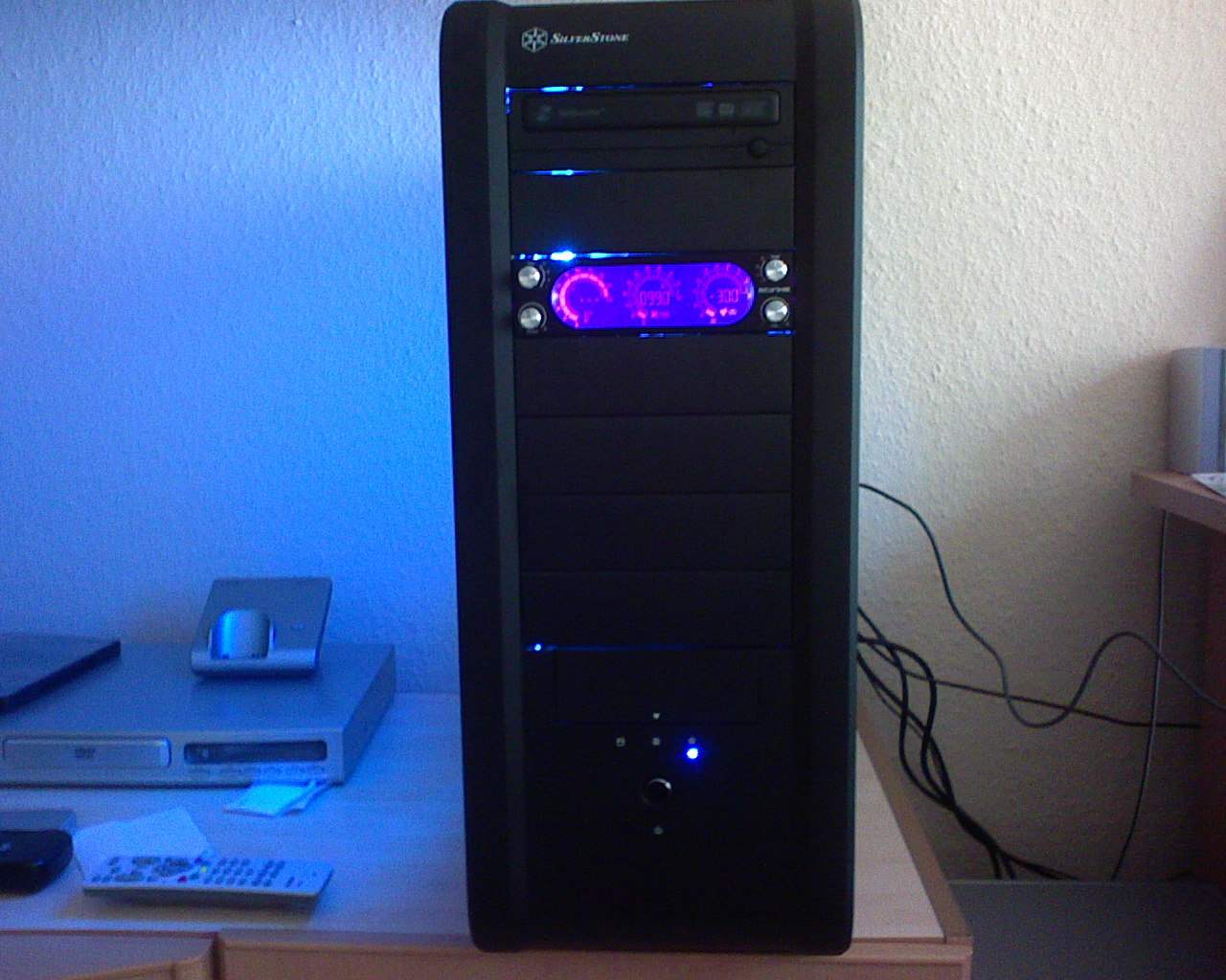

Habe heute meine beiden Fanmate 2 eingebaut. Wollte CPU Kühler und hintere Lüfter gern von außen steuern.
Der SPU Kühler läuft jetzt mit 600 Umdrehungen und ist unhörbar. die hinteren krieg ich damit auf 900 runter, und da es Yate Loon sind hört man die auch nicht. Temperaturen gehen dabei nur um 2 Grad nach oben.

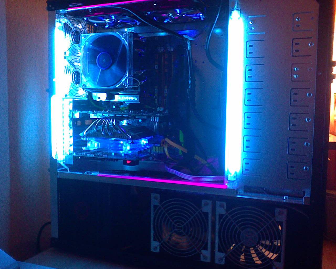

Absolut geil. sowas gehört hier hin, und das von nem Luftkühlfetischisten. Echt Hammer. Du bist verpflichtet nun Detailaufnahmen im hellen zu machen von dem wirklich genialen Kabelmanagement ;)
Fragen über Fragen. Wieviele HD´s hast du drin und wieviel optische Laufwerke? Hast du Löcher in den Tray gemacht um all Kabel hintenrum zu führen? Wie hast du das gemacht, das alles so super zu verstecken?

Freut mich zu lesen :)
Fotos kommen morgen noch. Tray wurde mit dem Dremel bearbeitet damit ich die Kabel folgende Kabel durchlegen konnte.
3xS-ATA, Mainboardstecker vom Case, FrontUSB Kabel. Dadurch geht das schon um einiges einfacher.
Dann wurden noch einige Kabel hinter der Lüfterhalterung im Deckel vorbeigeführt.
Da diese schwarz gesleevt sind sieht man sich kaum :)
Hab aktuell zwei HDD´s drin. Sind mit dem Noiseblocker X-Swing befestigt.
Dazu noch einen DVD-Brenner. Mehr brauch ich nicht. Brauch eh sehr selten DVD´s oder CD´s.
So hier noch das Bild von der Rückseite. Sieht zwar nicht allzu sauber aus aber was solls :d
Jedoch werden die oberen Kabel noch zusammengefasst mit nem Kabelbinder oder ähnlichem.

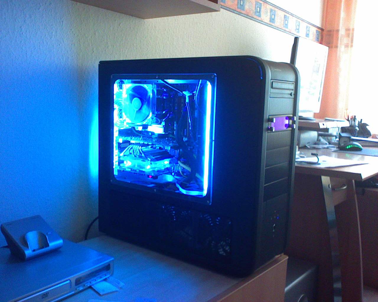

@Silentpro2: gibts hiervon auch Bilder im hellen ohne Beleuchtung? Dieses Blau sieht man eigentlich an jedem Rechner und läßt einen (wohl bedingt durch den Fotoapparat) nihts mehr erkennen von den wahren Schönheiten im Innenraum.
