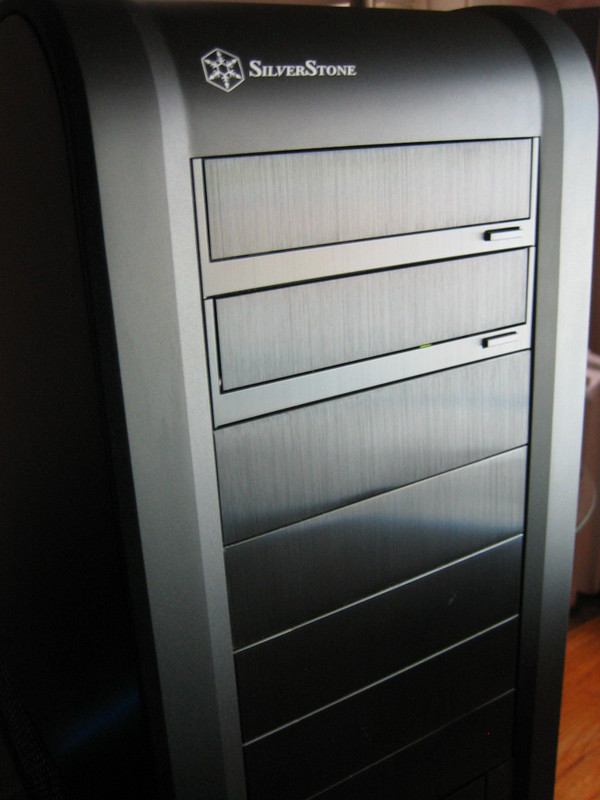

Dafür geht Stealth-Mode mit Lian-Li Blenden
Ei,ei da wird das Gehäuse echt sehr in seiner Gesamtoptik verändert.
Ich leide mit dark-redeemer um das Gehäuse ;) , aber wir wollen ja nicht den Teufel an die Wand malen, und lieber auf das Endergebnis warten.
Dann deFlash mach ja deine Sache gut oder... :shot: ;)
das ist ja langweilig, dann lieber stealthmod mit den originalen Blenden, da fragen dann wenigstens welche, ob man überhaupt keine Laufwerke verbaut hat:bigok:
Also mir gefällt das sehr gut mit den Lian-Li Blenden. Pics oder How To würden mich auch interessieren.
Find ich auch super. Die Front sollte meiner Meinung nach schon ein bißchen nach PC aussehen, so ganz ohne Laufwerke etc. wie im "reinen Zustand" is auch irgendwie albern... :p
ohja, mich auch. habe momentan die originalen blenden.. optisch find ich es ja ok, aber es stört mich ziemlich, die laufwerke nicht per knöpfchen ausfahren lassen zu können.
daher bitte ich auch um ein how-to. :)
