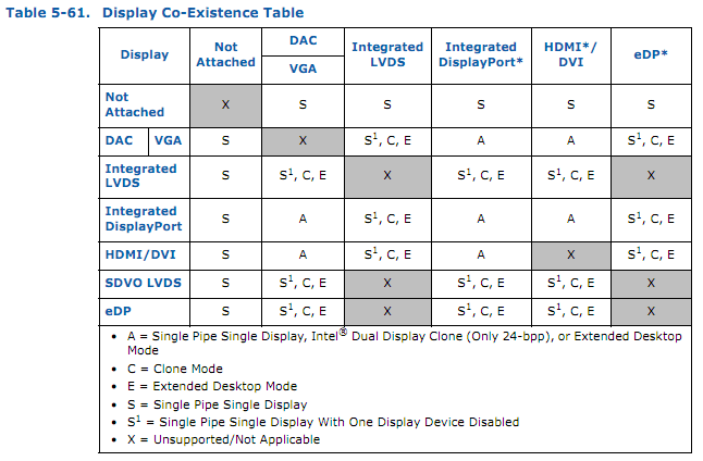

Wäre es möglich, drei Monitore an dieses Board anzuschließen ...
Glaube ich nicht. Bisher war es immer so, dass man maximal 2 Monitore gleichzeitig nutzen konnte (bei dedizierten Grakas - ausgenommen AMDs Eyefinity). Bei Chipsatzgrafik sogar nur ein Anschluss, wenn ich mich recht entsinne. Wie das neuerdings laufen wird ist nicht ganz klar, mehr als 2 Monitore gleichzeitig werden wohl aber auch nicht gehen.
Ich hab mal im Manual von Gigabytes GA-H67MA-UD2H nachgelesen. Da heißt es:
Dual-Monitorkonfigurationen für Onboard-Grafikkarten:
Dieses Motherboard verfügt über drei Videoausgänge: D-Sub, DVI-D, und HDMI. Dual-Monitorkonfigurationen werden nur in der Umgebung eines Betriebssystems unterstützt, aber nicht während des BIOS-Setup- oder POST-Vorgangs.
Die Aussage ist aber auch nicht ganz korrekt. Denn das Board hat 4 Grafikanschlüsse. Display-Port haben sie wohl unterschlagen. Weiterhin bleibt die Frage ob die Dual-Monitorkonfiguration über einen analogen und einen digitalen Anschluss erfolgen muss oder ob auch 2 digitale Ausgänge nutzbar sind. Ich vermute ersteres (würde für Mini-ITX Boards ohne VGA bedeuten, dass weiterhin nur ein Monitor nutzbar ist).
Wer mehr Infos hat, möge mich korrigieren. :)
also beim H55 war/ists so, dass DVI und HDMI gleichzeitig funktionieren.
Ebenso VGA+HDMI oder VGA+DVI. Vermute, dass wird bei Sandy nicht anders sein.

Nochmal zu den Multi-Display Konfigurationen beim H67. Hab mich dazu mal durch das Datenblatt zum 6er Chipsatz (PDF) gewühlt und folgende Tabelle gefunden:
attachment.php
Ich denke die Boardhersteller, werden die Funktionen auch so implementieren.
