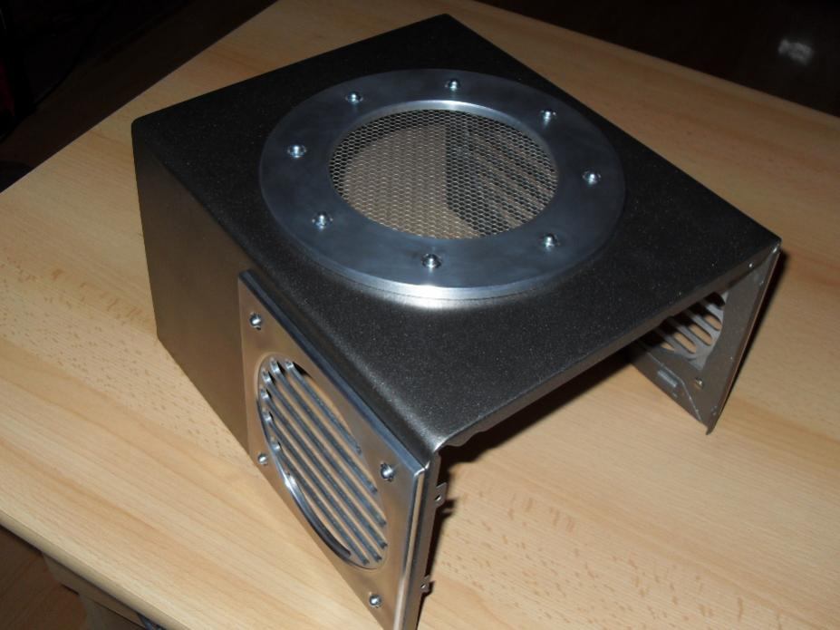

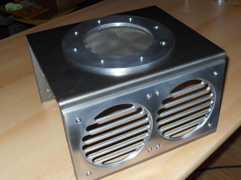

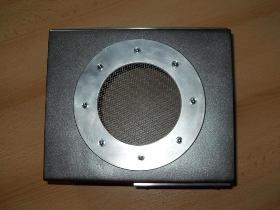

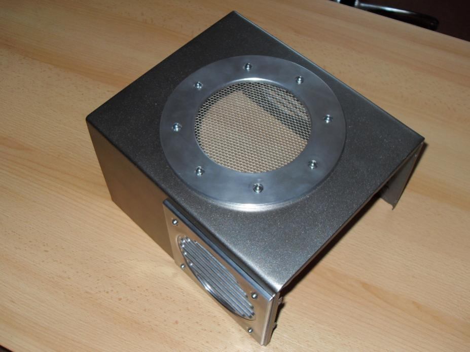

So, nach meinem langen Sommerurlaub bin ich endlich wieder zum basten gekommen.
Der Deckel und die Front meines Sugos Deluxe sind fertig, hier mal ein paar Bilder des Deckels :teufel:

Hier hat einer eine 470er im Q08 untergebracht...
Also das schockt mich mal gar nicht. So viel Power hab ich ja in mein Q07 gebracht. Bloß ist das mit dem Unterschied zu dem Q08 unhörbar und dezent und wirklich noch halbwegs klein. Nen Sixcore habe ich zwar nicht drin, das wäre aber ohne Probleme mit derselben Kombination möglich, wie er sie hat. Allerdings erscheint es für mich persönlich sinnfrei, jetzt zu wechseln.
In so einem Serverschrank den Radiator dann auch noch nach aussen zu verlegen ist ja eher bedingt gelungen.
Die 470@Stock ist einer OC 460 auch nicht mehr sonderlich überlegen, so das es auch wärmetechnisch gesehen keine besonders optimale Wahl ist.
Absolut. Für mini ITX gehört eine GTX460 verwendet oder eine HD5770/Hd5850.
Nice :bigok:
