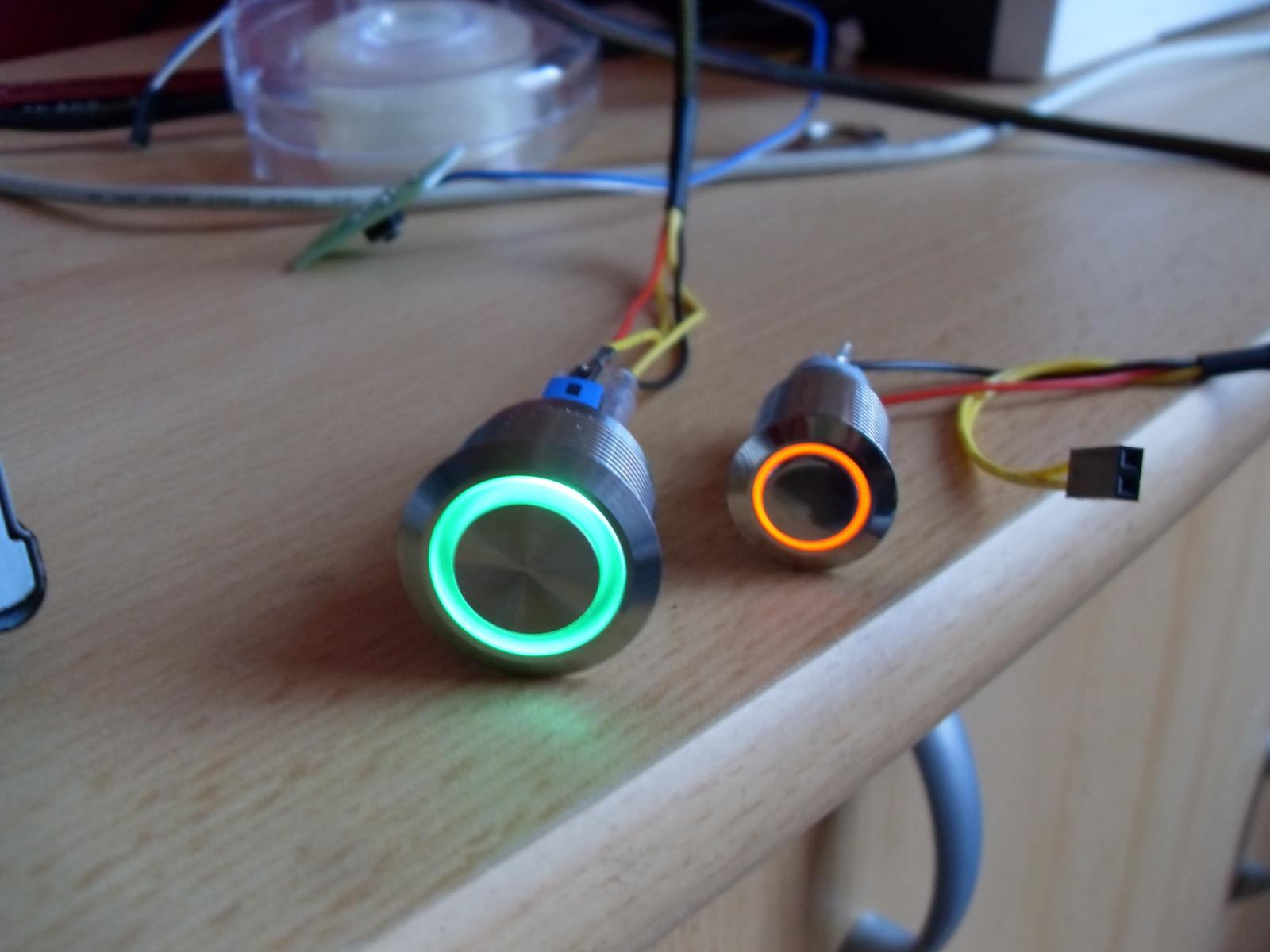

Gestern sind meine Taster auch gekommen, ein großer grüner und ein kleiner orangener, sieht im dunkeln echt schick aus.

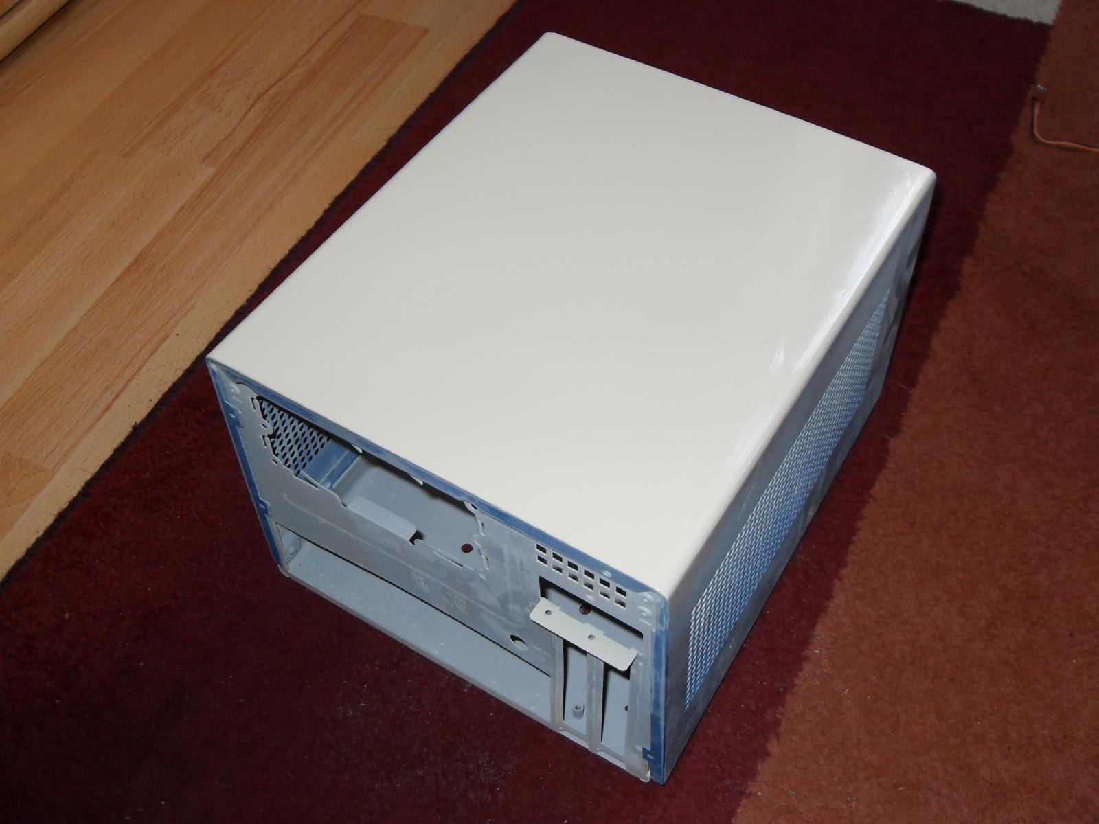

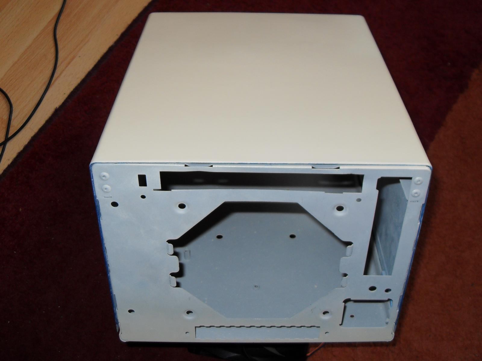

So mal wieder ein paar Bilder:
Bild 1. und 2.
Der Deckel des Sugos, mit verspachtelten Lüftungslöchern für das Netzteil.
Muß zwar noch mal geschliffen und mit Spritzspachtel glattgemacht werden, sieht aber jetzt schon fein aus :d
Da die warme Luft aber oben aus dem Deckel entweichen soll, werde ich diese Teil hier mittig verbauen:
120mm Billet Fan Grill Blow Hole Kit
Bild 3. zeigt die Vandalismustaster, der Große für die Power und der Kleine für den Reset, Taster mit dem Netzteil verbunden, damit er nicht ständig Festplattenbedingt flackert. :fresse2:
