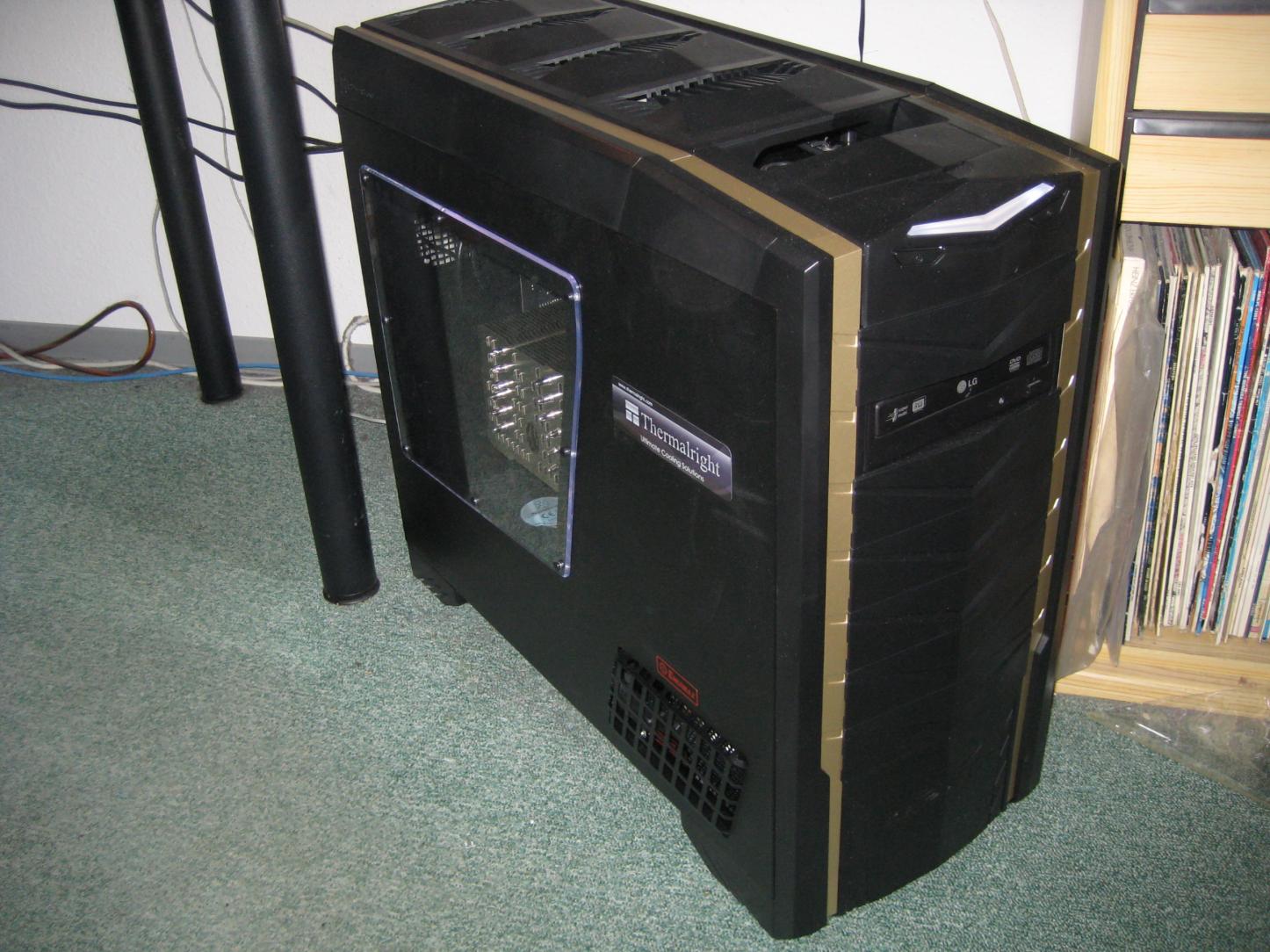

Die Kunststoff-Blenden vorne und oben wirken nicht billig, auch wenn es natürlich nicht dasselbe ist wie gebürstetes Alu. Ich sage ma, Optik: OK.
Dass es Plastik ist, sollte ich trotzdem leider allzubald merken...
Die Goldstreifen werden sicherlich weiterhin für Kontroversen sorgen. Trotzdem ist meine private Meinung: Es sieht gut aus. Die Farbe ist nicht so penetrant, wie es auf den Photos aussieht, sondern tatsächlich ein dezentes gold-metallic.
Alles in allem: Das Raven 3 ist absolut unverwechselbar, und ich persönlich denke, es sieht gut aus.

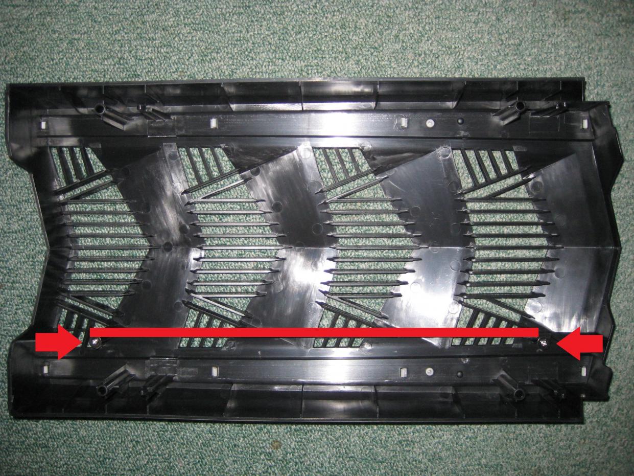

Als ich die Deckblende abnahm (mit gewissen Problemen), waren hinten in dem Schacht, unter dem die Grakas etc. eingebaut werden, eine große Anzahl Plastiksplitter, die, zusammengepuzzelt, eine 2,5 cm hohe und 35 cm lange, einen Millimeter dünne Plastikplatte ergaben.
Ich schaute mir alles an, und es dauerte ein paar Minuten, bis ich identifizieren konnte, was das wohl mal war, denn eigentlich sah alles heile aus.
Dann sah ich die beiden seltsamen Schrauben, die von unten in den Deckel geschraubt waren.
Sie hatten über ein wacklige Konstruktion dieses Plastik am Deckel befestigt, und wohl den Luftausgang des Festplattenschachtes nach oben im Deckel vom Schaft für den Rest getrennt.
Dies sollte wohl den Airflow verbessern.
Ich überlegte lange, ob ich das reklamiere, aber da ich im Festplattenschacht nur eine SSD einbauen wollte: Egal.
Als ich die obere Blende dann wieder draufsetzte, verstand ich das Prinzip nicht so richtig, und drückte Sie in allen vier Löcher zugleich hinein. Mit einem LAUTEN Knall arretierte sie. Und man hörte einen Knack, und am hinteren Ende der Blende war ein Riss. Yay! :banana:
Wahrscheinlich war die vorher bereits kaputte Plastikplatte schon beim ersten Schliessen beim Hersteller zerbröselt, und die Reste von der Deckblende abgefallen, weil das jemand genauso mit Schmackes gemacht hatte.
Merke: Man muss die obere Abdeckung IMMER VORSICHTIG, und NUR EIN STIFT ZUR ZEIT herausdrücken (vorne anfangen, dann hinten, und genauso beim Schliessen). Dann geht es ganz gut.
Ich werde an SilverStone schreiben, und ihnen sagen, dass sie diese Plastikplatte einfach nur weglassen sollen, das hält im Leben nicht - und die Wirkung halte ich für minimal.

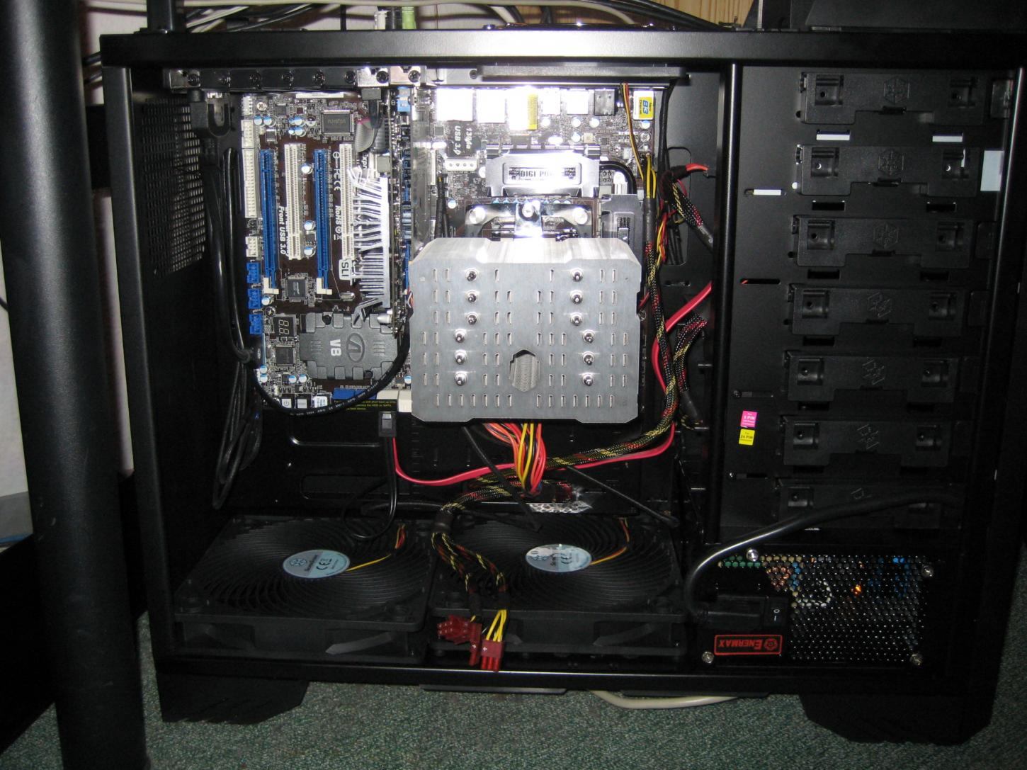

Der Einbau des Mainboards war ein Kinderspiel.
Das geniale Loch in der Bodenplatte machte auch den Einbau des HR-02 zu einer reinen Freude. Pluspunkt!
Der Einbau des Netzteils war etwas fummelig, insbesondere das Einstecken des internen Verlängerungssteckers war etwas stressig. Aber ok, alles sitzt.
Wichtig: Nur NTs in Standardgröße zum Einbau verwenden! Steht auch bei Silverstone auf der Homepage, aber man kann es nicht oft genug wiederholen.
Und dann das Schöne:

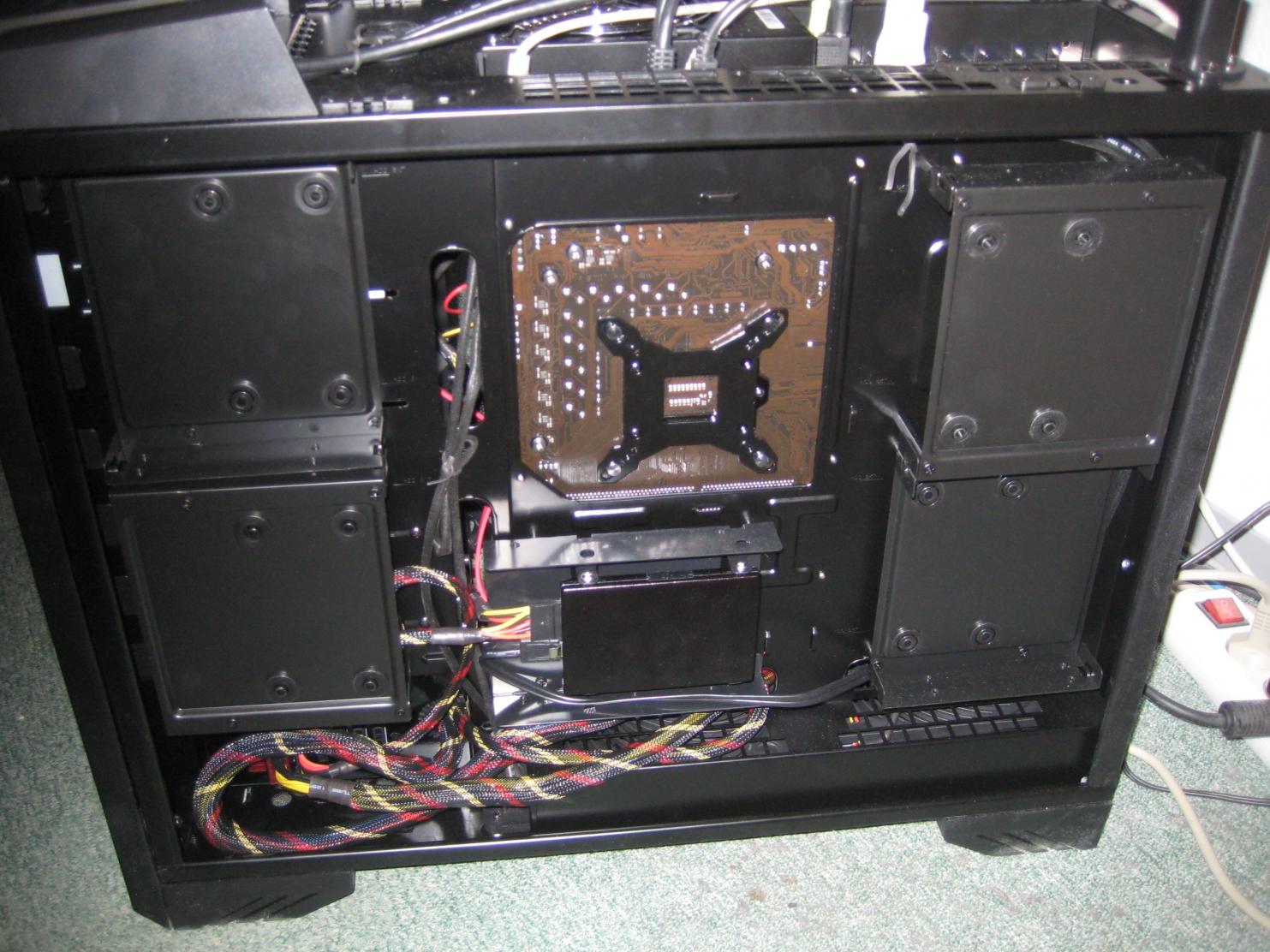

Wer ein NT mit Kabelmanagement benutzt, wird vom Raven 3 wirklich belohnt: Man kann alle Kabel, auch wenn man dafür etwas Zeit braucht, perfekt verlegen, so dass nix im Weg oder im Airflow liegt. Man kann sogar an der Optik des Innenlebens feilen, wenn man soviel Nerv hat, und wenn man schwarze Kabel hat (auch für SATA, wie beim ASRock dabei), sieht man nachher fast nix mehr von ihnen. Sehr gut!
Für Grakas ist nach meiner Ansicht mehr als genug Platz (und ich spreche von Dual-Betrieb großer Karten), aber mit meinem temporären Modell sei dies unter Vorbehalt gesagt.
Ich hatte mit Blick auf mein Vorhaben u.a. das ASRock ausgewählt, weil die beiden SCS3 später drei Slots Abstand haben, für gute Kühlung, und auch damit die Soundkarte nicht an den Kühlern anliegen muss.

Und dann: W7 Ultimate installiert, Furmark und P95 installiert, und Feuer frei!
Tja, zur Sicherheit erstmal alle drei Lüfter auf Vollgas.
Akustisches Ergebnis: Düsenjet hebt ab.
Ok, mit Hilfe der (sehr guten) Lüftersteuerung von Asrock und der beiden Schalter das ganze Ding auf lautlos getrimmt.
Der Penetrator unter den Grakas auf 400 U, den unter der CPU auf 300, den Top-Lüfter auf 500, und siehe da: LAUTLOS!
Fanspeed und CoreTemp sagen übereinstimmend: CPU und GraKa bei 52 C nach zwei Stunden... Ziel erreicht.

Man kann hinter dem Mainboard eine weitere SSD einbauen, sowie vier HDDs. Und in den Schächten vorne sechs weitere HDDs, plus vier Lüfter für mehr Airflow. 10 HDDs, zwei SSDs, plus ein Brenner. Oder meinetwegen 2 SSDs, 9 HDDs, plus zwei Brenner. Das konkurriert mit kleinen Fileservern bei uns in der Firma. Aber ehrlich: Wer braucht sowas??? Da bleibt eine ganze Menge Luft im Gehäuse... Das ultimative Silence-Gamer-Gehäuse mit optimalem Platzverbrauch wird ähnlich aussehen wie das Raven 03, aber kleiner, und ist noch nicht gebaut worden. Vielleicht das Raven 04? :)
