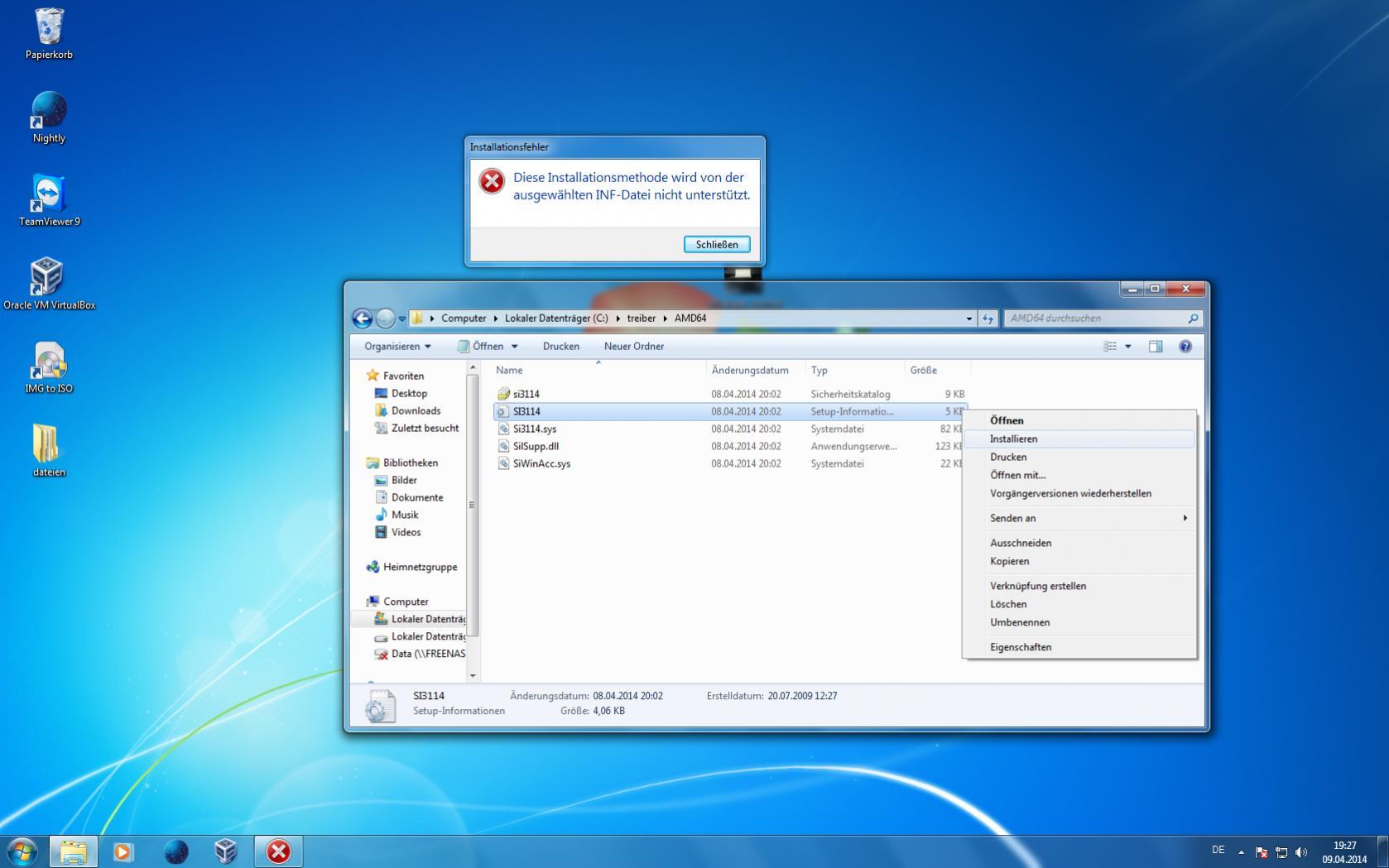

Ich habe sie in meinen alten Rechner eingebaut und eine Festplatte angeschlossen. Als ich dann in Windows war wurde die Festplatte nicht erkannt, da kein Treiber gefunden wurde. Ich habe dann einen Treiber aus dem Internet und einen von der beiliegenden CD gezogen. Ich kann jedoch keinen der beiden Treiber installieren, da laut Windows keine geeignete .inf Datei vorhanden ist. Kennt ihr einen Weg wie ich meine Saat-Karte zum laufen bekomme, damit ich den PC bald wieder benutzen kann.
Erzähl doch mal, wie du genau vorgegangen bist, als du versucht hast den Treiber zu installieren. Mach doch bitte mal ein Screenshot von dem Treiber-Ordner.
Hier der Screenshot, im Internet habe ich gelesen, das ich diese Datei Installieren muss. Wenn ich das mache bekomme ich diese Fehlermeldung. fehler.jpg

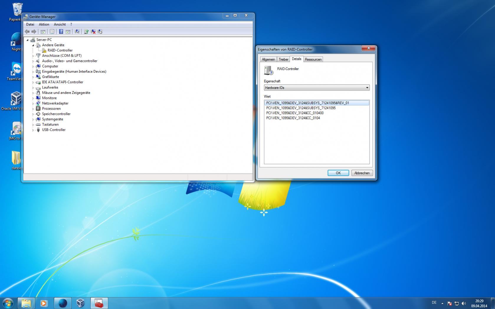

Ja im Gerätemanager findet er in dem Ordner keinen Treiber
Habe mal einen Screenshot der HardwareIds gemacht:
Ok danke da werde ich mich mal umgucken ob der irgendwelche Nachteile hat, da ich einen 3114 bestellt habe :d Danke dir für die Info.
Ok danke kannst du mir kurz erklären wie ich den Treiber installiere, wenn es der 3124 ist und ich den passenden treiber habe. Vom Boatdlayout passt es mit dem 3124
