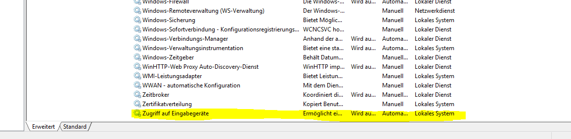

unter Computer Verwaltung > Dienste > Zugriff auf Eingabegeräte steht normalerweise auf Manual Starten
auf Automatisch ändern und es funktioniert wieder mit der Leiser, Lauter und Mute Tasten

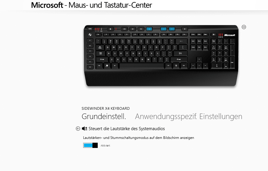

hast Du auch die Software von Microsoft Installiert ? (Microsoft-Maus-und Tastaturen-Center)
da gib es diese Einstellung
