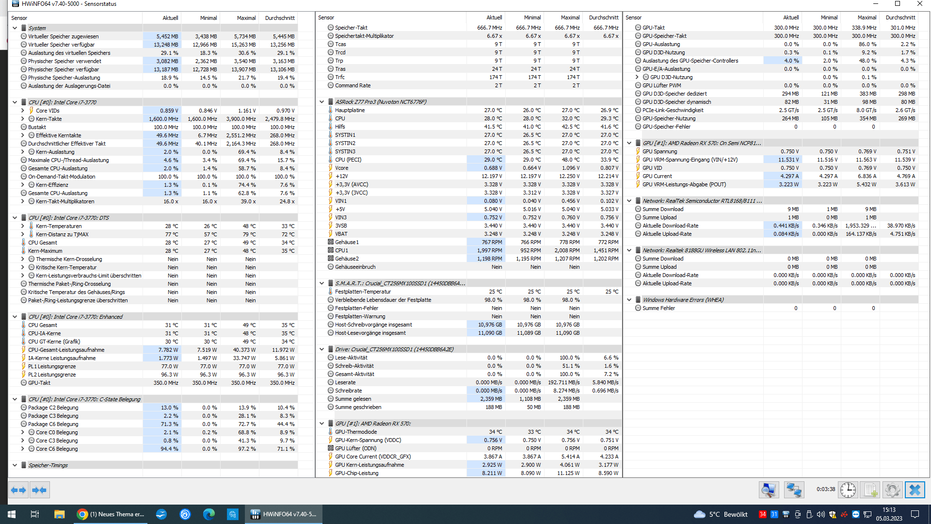

Ist ne alte Möhre, siehe Anhang.

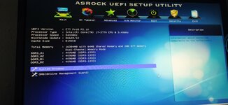

Hab mal Fotos von allen relevanten BIOS Settings gemacht. Mehr gibt es nicht diesbezüglich.

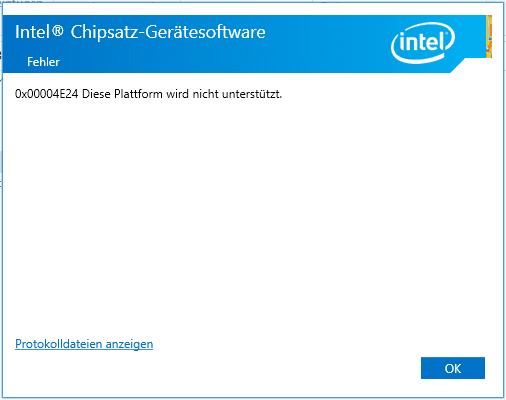

Registry findet keinen solchen Eintrag hier.
Der direkt von dir verlinkte Treiber klappt auch nicht.
Wakeup on LAN hat auch nix gebracht.
Hab jetzt von der Herstellerseite die Version 10.1.1.8 geladen und installiert. Das ging soweit, hat aber auch nix gebracht.

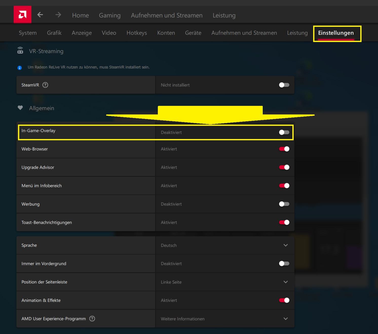

Bin noch auf 19.4.3
Mal den neuen laden...
Neuer drauf, overlay deaktiviert. Same.
