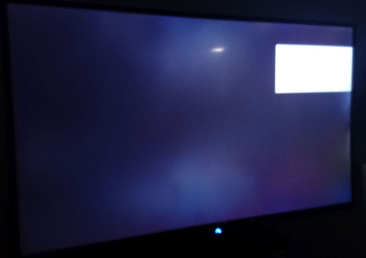

2- Bei dunklen Szenen Clouding auftritt.Ich habe auch so wie hier ( post #81 ) ungefähr :
http://www.hifi-forum.de/index.php?action=browseT&forum_id=140&thread=2672&back=&sort=&z=2
Ist das schlimm ? Soll ich das gerät zurück schicken ?

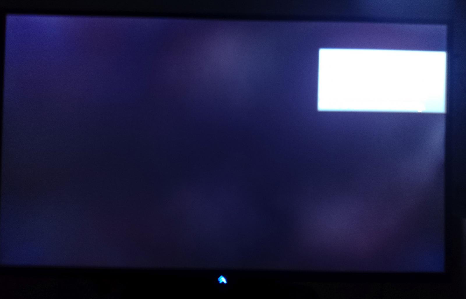

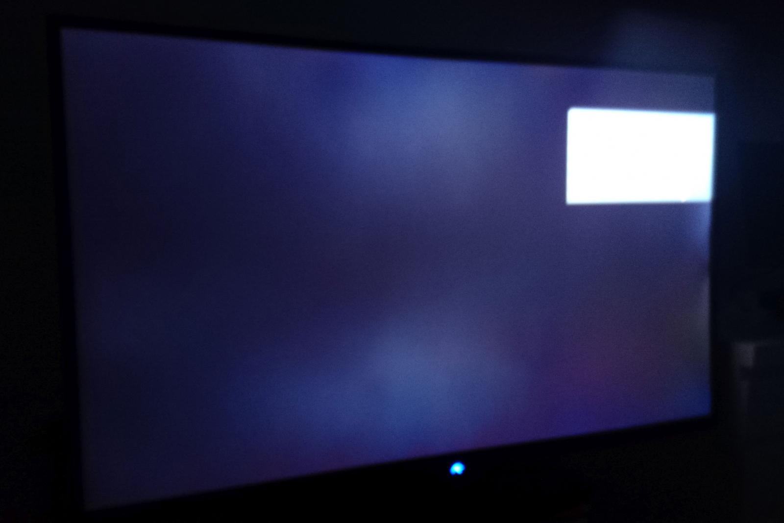

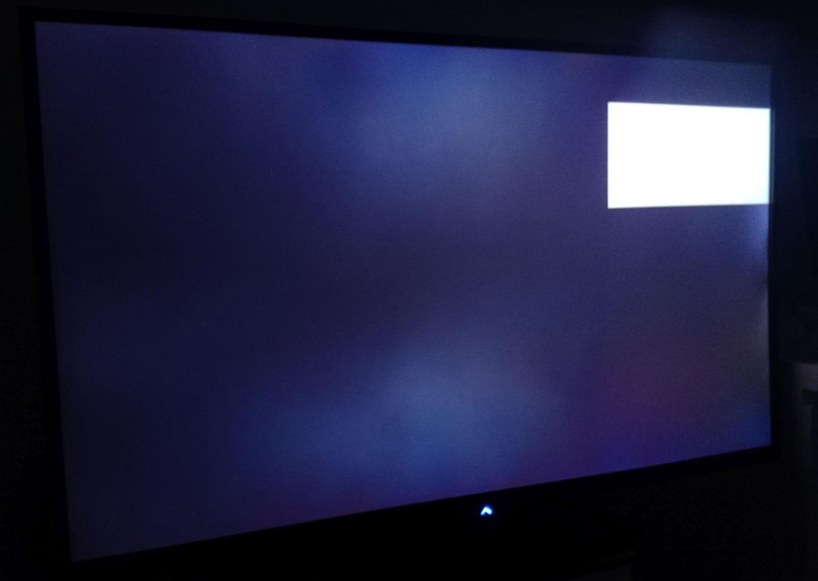

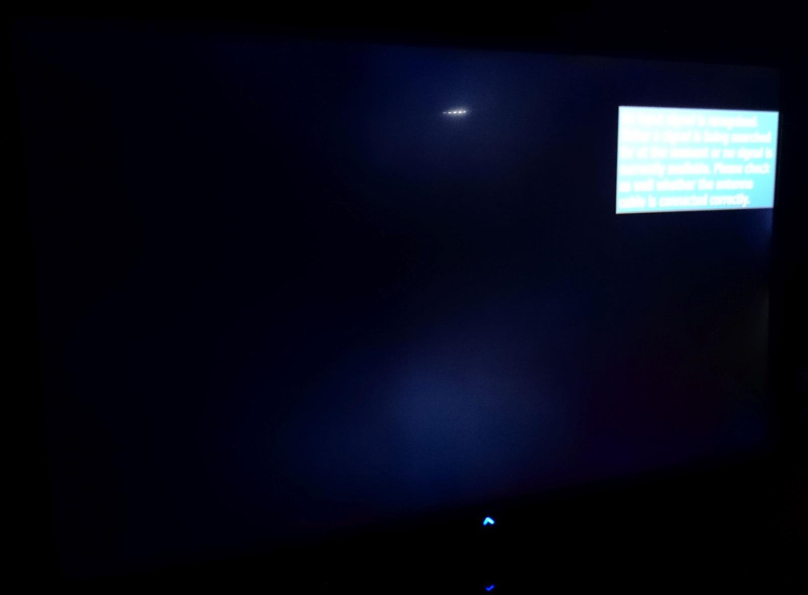

So sieht es bei mir aus, einstellung auf 92 % backlight
Ist das viel zu viel ??

Was meinen Sie von alle die Bildern von oben ? Ist das extrem viel clouding ?

ich würd den TV zurückgeben, für mich zu starkes Clouding/Flashlights

Ja, ich finde es auch zu starkes Clouding. Aber vielleicht bekomme ich ein andere genauso oder schlimmer.

Also, Jungs. Soll ich das Fernseher tauschen lassen, wegen die starke Clouding ? Ich habe angerufen, sie haben gesagt dass es moeglich ist, zu tauschen
Die Bilder habe ich hochgeladen, post # 3
Danke noch mal
Was fragst du uns? Im Grunde ist es doch ganz einfach.
Kannst du damit leben, tausche nicht. Stört es dich solltest du tauschen.
