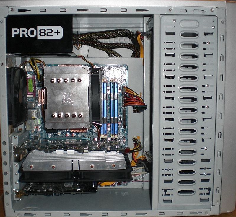

Hier mal ein Bild von meinem damaligen Rebel 9.
Du siehst, dass sowohl oben als auch rechts und unten noch Platz ist.
Demnach denke ich, wie ich oben schon schrieb, dass dein MoBo passt, da das Gehäuse voll ATX-tauglich ist. Ist ja immerhin ein Standard.

Danke, meinst du das nach rechts noch 2,5cm Platz waren?
Ok, ich habe Sharkoon nochmal angeschrieben, mal sehen was die sagen, aber ich denke schon das es passt, Danke dir :d

Also das Rampage II EXtreme ist 26,9cm breit, nach den Bildern zu urteilen ist da genug Platz. Hoch ist es wie jedes andere ATX Board. Ich warte noch auf die Antwort von Sharkoon, und dann hol ich es mir und bau um. Dann muss ich die Kiste nurnoch samt Bildschirm und Win 7 verscheuern, mal sehen was ich für die Kiste noch bekomme...
