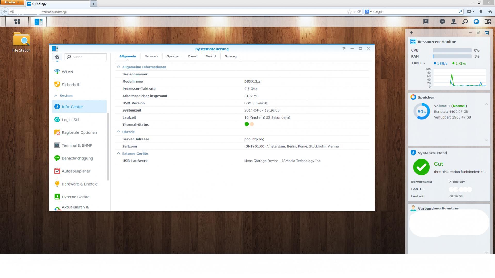

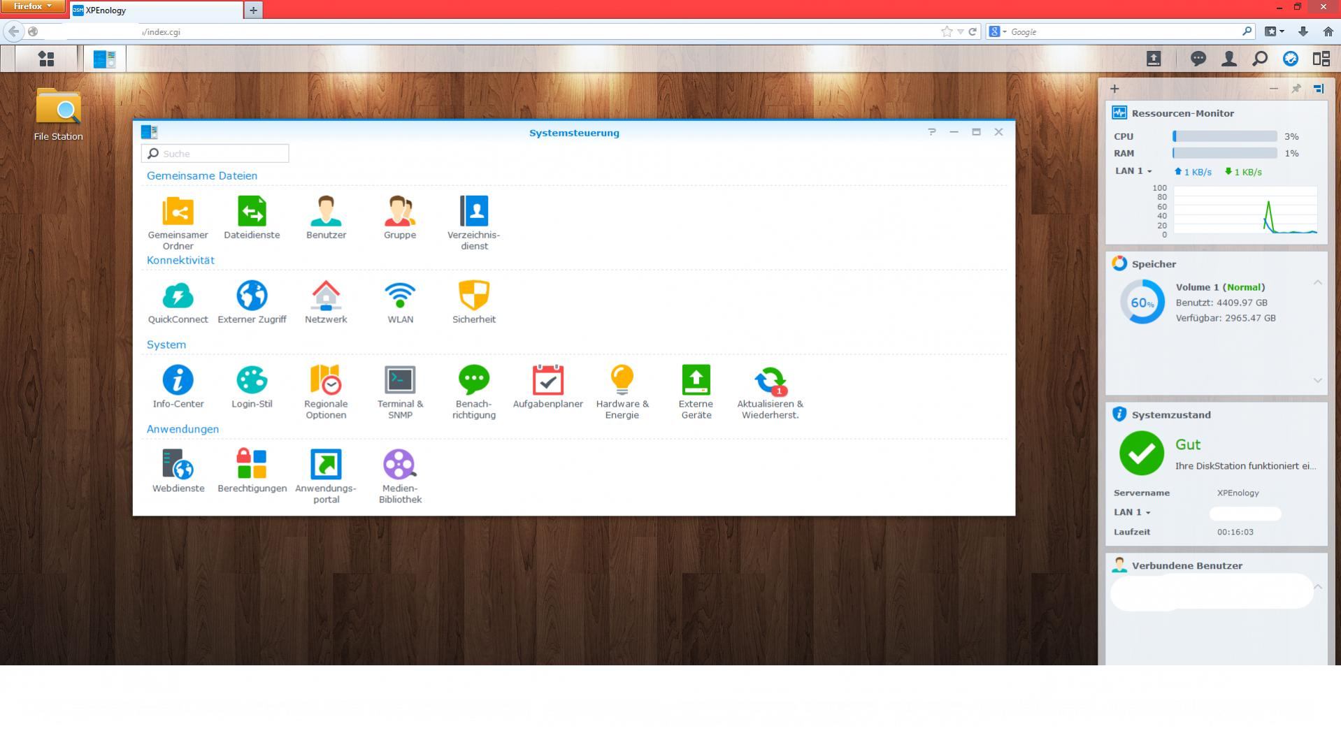

Habe einen WHS 2011,eine DS 713+ und nun den Eigenbau NAS mit XPEnology.
Find das genial und ist easy zu installieren.
