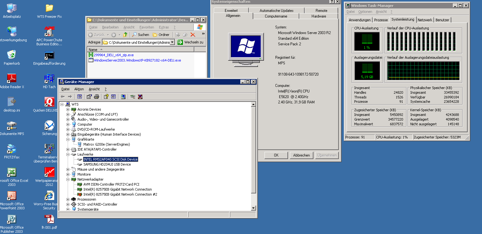

den Server den ich neben der Uni in schuss halte... friert manchmal während der Benutzung für ein paar Sekunden ein... es ist zwar nicht sehr tragisch. Aber es nervt. Der alte Server, der technisch vergleichsweise Schrott ist, hatte diese Probleme nicht. Gut dafür stürzt der neue nicht mehr ab ^^
Hat vielleicht jemand ne Idee woran es liegen kann?

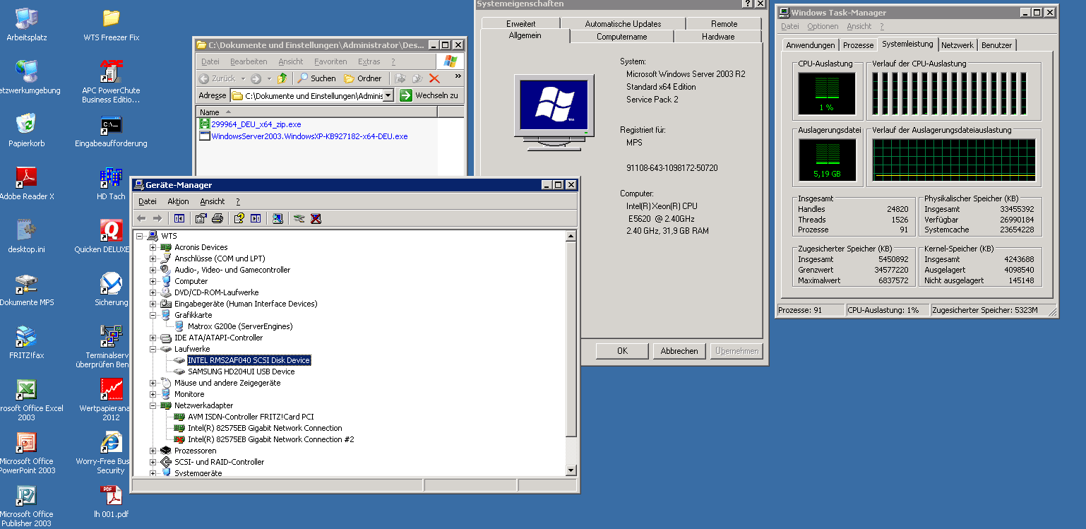

daten.. siehe Screenshot, als HDDs sind SAS Platten im Einsatz... ich weiß gerade nicht genau welches Raid Level der Hersteller gemacht hat... Ich meine Raid 5
Alle Komponenten sind von Intel... den Patch den man auf dem Screenshot sehen kann, hat der Techniker installiert. Gebracht hat es nichts.
5 User sind meistens aktiv, und haben lediglich Firefox, Word, Excel und Access in Verwendung.
Hört sich stark nach Terminalserver an (also dass sich die Benutzer per Remotedesktop auf den Server aufschalten), ist dem so? Schalte mal versuchsweise Hyperthreading im BIOS aus, da bei dem geschilderten Anforderungsprofil 8 Kerne ohne Hyperthreading reichen sollten. Falls nicht, kann das ja wieder aktiviert werden.
Ansonsten: steht zu der Zeit etwas im Ereignisprotokoll? Kann man währenddessen auf der Konsole arbeiten? Ist das bei allen Benutzern gleichzeitig oder immer nur bei einzelnen?

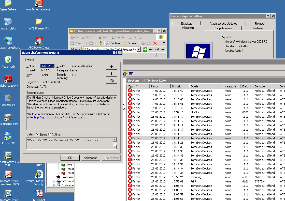

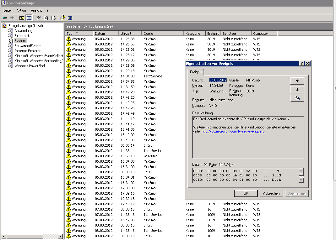

Zum Thema Eventlog, da sind schon viele Warnungen und Fehler. Hab die häufigsten mal als screenshot hinzugefügt.
Bei dem Fehler 1111, ists allerdings immer ein anderer Drucker. Oder soll ich noch wo anders nachsehen?
Das tritt auf, wenn auf den lokalen PCs Drucker eingerichtet sind, wobei in der Remotedesktopverbindung (oder im Active Directory) eingestellt ist, dass die Clientdrucker bei Anmeldung per RDP mit in die Sitzung übernommen werden sollen, und der Server keine Treiber für die Drucker hat. Die Meldung kann mit kurzem Einfrieren nichts zu tun haben.
