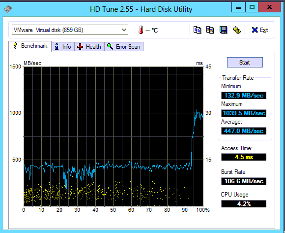

Hab eben mal HD Tune pro VM durchlaufen lassen:
1.Durchgang, Nacheinander:
Terminalserver:
SQL Server:
Mail-Server:
DC:
2. Durchgang, Parallel auf allen vier VMs
Terminalserver:
SQL Server:
Mail-Server:
DC:

Hast du eine Idee warum die Burst-Rate teilweise deutlich unterhalb des Minimums liegt?

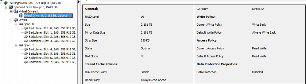

Wie sieht es denn mit den Strip Sizes bei deinem Raid aus? Die können auch ein Performance Bremse sein. Grosse Stripe Sizes sind super für sequenziellen IO, aber bei Random IO wie bei Datenbanken und gleichzeitigen VMs können die richtig ausbremsen.
Du schreibst bei den Kopiervorgängen von einer VM zur anderen bekommst du >100MB/s. Auch in dem Setup 1 vSwitch mit dedizierter NIC pro VM? Dann könnte man das Netzwerk ja schonmal ausschliessen.
RAM und CPU hab ich für SQL und Terminalserver reserviert. Leider hat das auch keinen Effekt gebracht.
Hier mal ein kleiner Auszug aus der Raid-Config, vielleicht beantwortet das schon ein paar Fragen:
Ich würde bei Random IO und 8 Platten nicht über 64KB Stripe Size gehen.
So wie dein Setup aussieht sind das zwei Raid0 und darüber ein Raid1.
Bei 256KB Stripe Size heisst das:
Ein Schreibvorgang mit 4 oder 8 KB wie typisch für Datenbanken löst einen 256KB Read aus dann wird der Block verändert und komplett neu geschrieben. Aus einem IO auf die Platten werden zwei.
Beim Lesevorgang sinds auch immer mindestens 256KB. Je nach Read Ahead Implementierung können aber auch gleich mehr Blöcke eingelesen werden, die im ungünstigsten Fall bei RandomIO nicht gebraucht werden. Read Ahead auszuschalten, sollte man sich trotzdem gut überlegen.
-> unnötige Belastung der Platten
Bei Sequenziellen Schreibvorgängen mit 256KB oder mehr entfällt der vorherige Read vorgang und es kann direkt geschrieben werden.
Die kruz am runterdrehen der Stripe Size ist, dass der Durchsatz bei sequenziellen Lese bzw Schreiboperationen dann normalerweise zurückgeht.
Das schreiben einer 1MB Datei, benötigt dann nicht mehr 4 IOs (256KB Stripe), sondern 16 (64KB Stripe).
Ob die LSI Controller eine Online Migration hier möglich machen, kann ich dir leider nicht sagen.
Vielen Dank für deine ausführliche Info.
Bei LSI wird ein Raid10 genau so erstellt, also zwei Raid0 und darüber ein Raid1.
Soweit ich das rauslese, empfiehlst du einen Wechsel der Stripe Size auf 64KB, oder hab ich das jetzt falsch verstanden?
Leider unterstützen LSI Controller keine Migration der Stripe Size, müsste dafür ein Backup erstellen, Array mit der neuen Stripe Size neu konfigurieren und anschließend das Backup zurückspielen. Wäre also durchaus ein Aufwand, deshalb müsste ich 100%ig sicher sein, dass eine 64KB Stripe Size einen Performancegewinn zur Folge hätte.
Meinst du, dass es sich lohnen würde?
Ich würde bei dem Aufwand, das als letzte Lösung sehen.
Erst mal die anderen offenen Fragen noch klären.
Meiner Vermutung nach sollte es damit besser werden. Aber da ist auch ein bisschen in die Glaskugel schauen dabei. :-)
Also nach den ganzen Werten schaut das alles nicht unbedingt nach einem Hardware oder Konfigproblem aus...
Ich würde, sofern möglich, hier einfach mal versuchen, Trockentests zu machen. Sprich die Umgebung runterfahren und mit einer nakten Install einer (oder mehrerer) VMs mit 2012 R2 oder auch älteren/anderen Versionen verschiedene Last Tests durchzuführen. Generell riecht mir das hier wie gesagt nicht nach einem Hardwareproblem. Die Messungen der einzelnen Tools usw. scheinen mir alle samt durchaus OK für diese Aufbau.
Meine Vermutung ins Blaue, das ist einfach irgendwas ganz banales wie nicht sauber funktionierendes DNS oder ähnliches... Nur bekommt man das entweder nur raus, wenn man da dediziert weis, wo man nachsehen muss. Oder man testet es in einer Trockenumgebung möglichst ohne Einfluss der "Liveumgebung" um entsprechend solche Geschichten auszuschließen.
Ansonsten, local via SSH auf den ESXi Konsoleport connectet, lässt sich via esxtop bspw. auch die IO-Last des physischen Adapters ablesen. Gerade Datenbanken können da extrem bissig sein. Bei mir Zuhause "parkt" mein SBS 2011 bspw. zyklisch durch eine Aktion in einer SQL Datenbank mein physisches Plattenarray für eine gewisse Zeit. -> und alle VMs die noch mit auf diesem Array liegen, sind in der Zeit fast nicht mehr ansprechar. -> da sieht man dann via esxtop auch, dass da mehrere hundert (oder tausend -> bei den SSDs) IOs gelesen/geschrieben werden und muss sich entsprechend nicht wundern, dass es zäh wird.
Bei dir ist dazu noch die Schwierigkeit, dass du ja nur ein oder zwei physische Arrays nutzt, entsprechend eine Last auf dem Array ggf. einfach die komplette Hütte quasi lahmlegen könnte... Der Cache selbst kompensiert das zwar etwas, aber auch nur in einem gewissen Maße. Arbeiten mit einer VM ala Terminalserver kann unterschiedlichste HDD Bereiche beanspruchen -> der Cache ist ja nur so groß wie er ist. Mehr Daten, die angefordert werden oder gepuffert werden müssen, zieht dann die Performance in den Keller.
