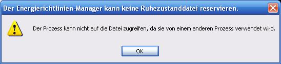

Ich hab auch neuerdings n Prob mit meinem Ruhezustand... äh... also mit dem vom Notebook...
Anfangs ging alles wie es soll... nun habe ich Windows neuinstalliert und Treiber... alles so wie es sein soll...
nun bringt der mir aber so ne blöde Fehlermeldung mit der ich rein gar nix anfangen kann... Bild hab ich mal mit angehängt... kann mir einer irgendwie helfen?! bin sehr verwirrt...
um ne frage vorrauszugeifen... genügen Platz hab ich auf der WinXP-Partition...

Hast Du auch genug zusammenhängenden freien Speicherplatz auf der C-Partition?
Hatte mal bei einem Kundenrechner das Problem, dass es immer Probleme beim Aufwachen aus dem Ruhezustand gab.
Boottime-Defragmentierung hatte das Problem dann gelöst
("defrag c: -b" in der Shell und neustarten)
jetzt wirds sehr strange:
hab gestern nen virtuellen PC aufgesetzt... da geht das mim Ruhezustand wieder...
irgendwie bin ich ziemlich verwirrt... ich will ja jetzt net glei nochma mein OS ausspielen, nur weil der Ruhezustand net mehr geht... un ob er dann geht is ja eh net sicher... weiss denn niemand ne lösung?! :hmm:
Hm, ich würde dann schon auf ein verpfuschtes OS tippen.
Schnapp Dir eine externe Festplatte und ein Tool wie Acronis TrueImage oder Norton Ghost, zieh Dir ein 1:1-Backup auf die externe HDD, mach Windows platt, installier es mit den Hersteller-Tools neu, schau ob der Ruhezustand funzt, wenn nicht, dann kontaktiere den Support.
