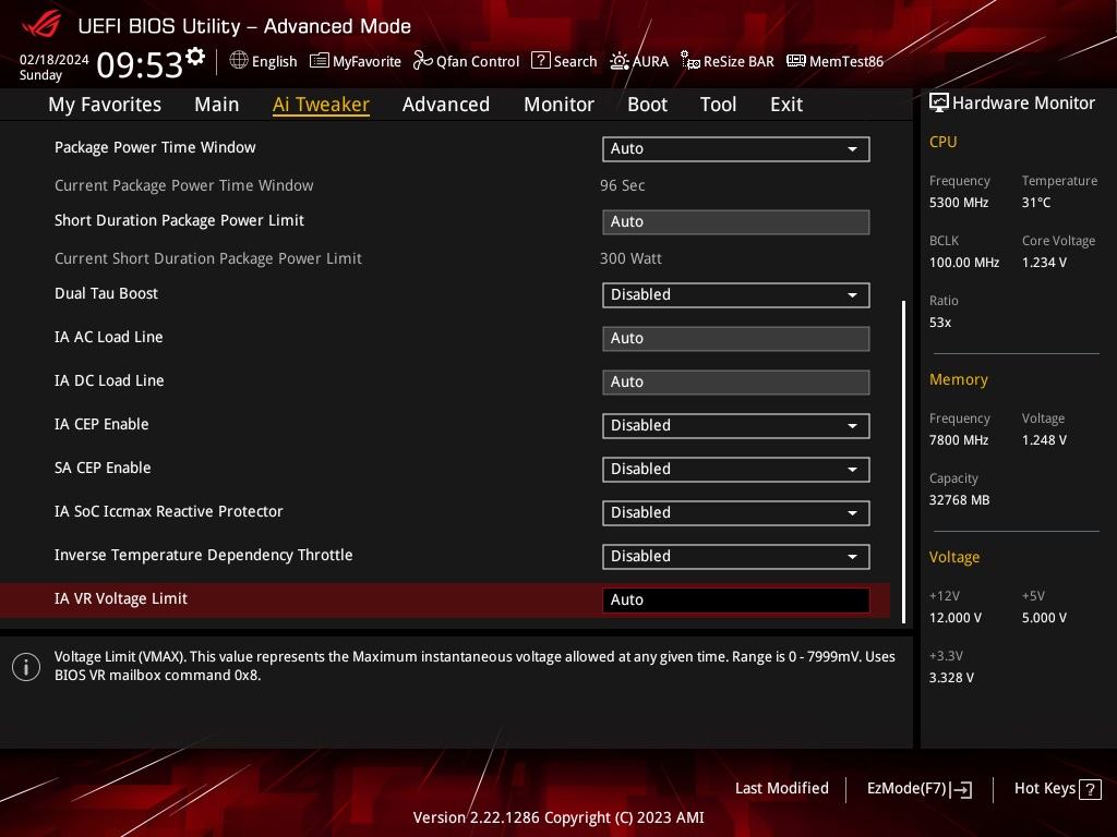

Ich hab das gestern nochmal auf meinem Strix getestet. "IA CEP" "SA CEP" und alles deaktiviert. Aber anstatt dass das System abschmiert, weil zu wenig Vcore anliegt, wird es lediglich langsamer. Nicht der Takt laut BM, sondern die Effizienz oder IPC... sprich die Zeit, die Y-Cruncher für einen Durchlauf benötigt.
Ist zusätzlich auch der Punkt "undervoltage protection" auf "disabled"? Soweit ich weiß muss nämlich beides disabled sein. Also undervoltage protection und ia cep.
Die loadline würde ich erst korrigieren, wenn vorher die Drosselung nicht mehr stattfindet. Sonst dreht man parallel an zu vielen Stellschrauben gleichzeitig.
Kenn ich, aber hat das Strix leider nicht. Zumindest nicht sichtbar.

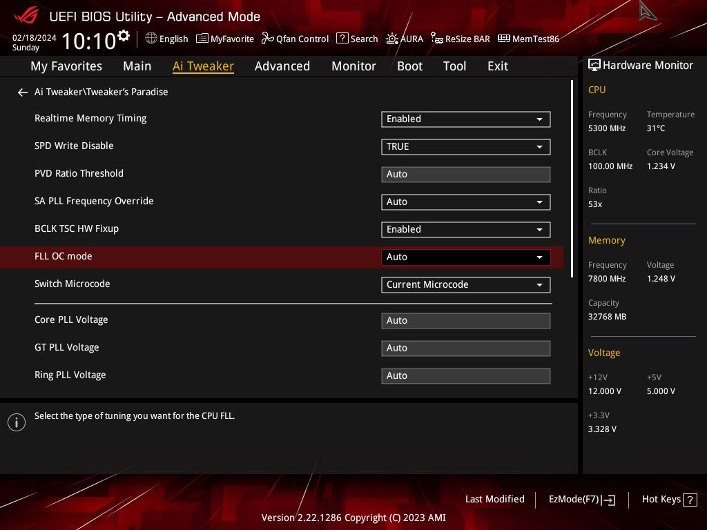

Vielleicht heißt es anders? Ich meine Mal gelesen zu haben dass das setting z.b. bei ASRock "fll overclock" oder so ähnlich heißt. Auf sowas musst dann erstmal kommen.
Ich habe leider kein Asus Board, aber ich kann mir nicht vorstellen dass es das bei Asus nicht gibt
Mit einem Z690/Z790 kann man vermutlich einfach die V/F Point VIDs per Offset verstellen?
edit:
Meinst du den FLL OC Mode? Hab den mal deaktiviert, war auf Auto.
Teste Mal. Finde ich interessant wenn das bei Asus genauso heißt. Aber wie gesagt: alles nur Hörensagen. Keine eigene Erfahrung. Also Vorsicht
