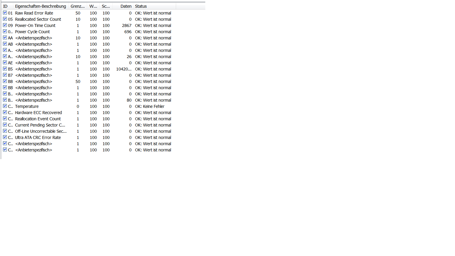

Die Smartwerte Deiner SSD wären interessant um einen Fehler auszuschliessen. Vermutlich hast Du irgendein Programm/ Temporäres Verzeichnis auf der externen HD welches bei jedem Start gesucht wird. Aus diesem Grund würde ich auch einmal mit Msconfig die Startdateien checken. Vielleicht ist auch irgendein zeitgesteuerter Windows Dienst (z. B. regelmässige Defragmentierung etc.) für die externe HD aktiviert.

Die Smartwerte sind voll O. K. - besser geht es eigentlich nicht. Echt seltsam Dein Problem?! B5 weiss ich leider nicht was das bei Deiner SSD bedeutet - scheint aber nach rascher Inet Recherche wohl absolut normal zu sein. Dein Problem muss irgendwo anders liegen. Energiespareinstellungen? Virenscanner/ FW? Irgendein Programm muss wohl versuchen auf die externe HDD zuzugreifen auch wenn diese nicht angeschlossen ist.
