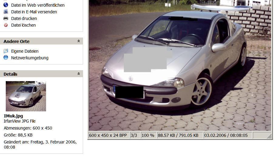

ich habe ein Bild von einem aus einem Forum bekommen. Der hat grad ein Projekt am laufen und hat scheinbar mit Paint oder so einen Aufkleber auf seiner Motorhaube versteckt.
Jetzt ist was seltsames passiert.
Ich hatte das Bild angeklickt und sehe daneben das Vorschaubild und da ist alles zu erkennen.
Wie geht das?
Ist es möglich das große Bild genauso freizubekommen?
Wie kann ich das machen?
mfg
Auszug aus Wiki
Was (umgangssprachlich) als JPEG-Dateiformat bezeichnet wird, ist eigentlich das JFIF-Dateiformat (http://www.jpeg.org/public/jfif.pdf), was für JPEG File Interchange Format steht. Gegenüber der Original-JPEG-Definition weist es einige Einschränkungen auf: als Farbraum ist nur noch YUV und nicht mehr RGB zugelassen, Beschränkung auf Huffman-Kodierung. Hinzugekommen sind einige Mechanismen zur Synchronisation und Re-Synchronisation bei Übertragungsfehlern.
Als Dateiendung wird meistens .JPG (seltener .JPEG oder .JPE) oder .JFIF verwendet. Da einen Dekoder nur Daten zwischen einer Anfangsmarke und einer Endmarke interessieren, ist es auch möglich, EXIF und IPTC-NAA Standard-Informationen in der JPEG-Datei unterzubringen. Die Erweiterungen sind aber nicht JFIF-konform.
Bilddateien, die im JPEG-Verfahren abgespeichert werden, bestehen aus einem Kopf (der leer sein kann) und den eigentlichen Daten, die durch einen SOI-Marker FF D8 eingeleitet werden. Sind sie streng JFIF-konform, folgen die Bytes: FF E0 00 10 4A 46 49 46 00 01. Die Sequenz 4A 46 49 46 ist die ASCII-Repräsentation von "JFIF". Gängige Bildprogramme erwarten keinen JFIF-Header. (???)
Die JPEG-Dateien sind in Segmente (bei TIFF als Tag bezeichnet) unterteilt. Die Segmente sind generell in folgender Form aufgebaut: Ein FF xx s1 s2 leitet den Tag ein. FF ist ein hexadezimaler Wert und entspricht dezimal 255. Das xx bestimmt die Art des Tags. 256 * s1 + s2 gibt die Länge des Segmentes an. In den Segmenten können sich weitere Bilder verbergen, oft ein kleines Thumbnail-Bild für die schnelle Vorschau. Einzelne Segmente können mehrfach vorkommen.
Ich hoffe das erklärt deine Frage
Hmm. Das mit dem Thumbnail-Bild habe ich nicht gewusst. Ich dachte, dass es generiert wird aus dem Original.
Danke für die Erklärung. Mann lernt eben nie aus.
Eine Frage zur Sicherheit: Ich kann also das Originalbild ohne die Balken nicht extrahieren, oder?
