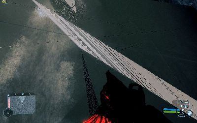

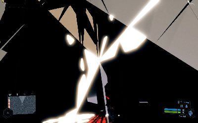

Hast dus gelöst? Mach doch mal nen screenshot ... habe auch abunzu son texturflackern..
Fehler in den Schatten liegen meistens am Graka-Treiber, ist öfter so dass das nur bei SLI zum Vorschein kommt, einer der SLI-Vorteile.
*duck* Hoffen dass das von Nvidia gefixed wird in den nächsten Releases, oder mal Treiberkarussell spielen.
so öhnlich siehts aus ... wenn ich lade gehts meistens ... dann lade ichs nochmal und schwupps : alles flackkert wie blöd.
Tipps für Nhnacer einstellungen?

Uh, Polygon-Aussreisser meinte ich mit meinem Kommentar nicht.
