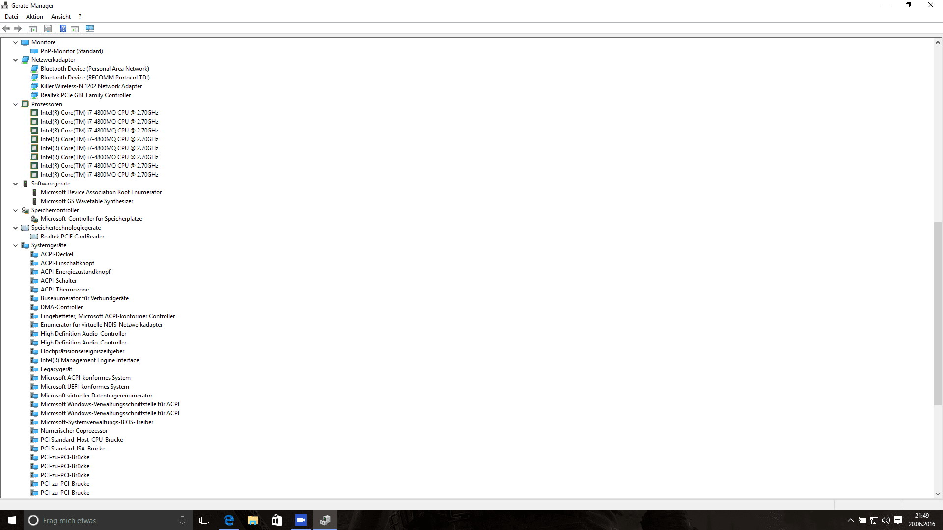

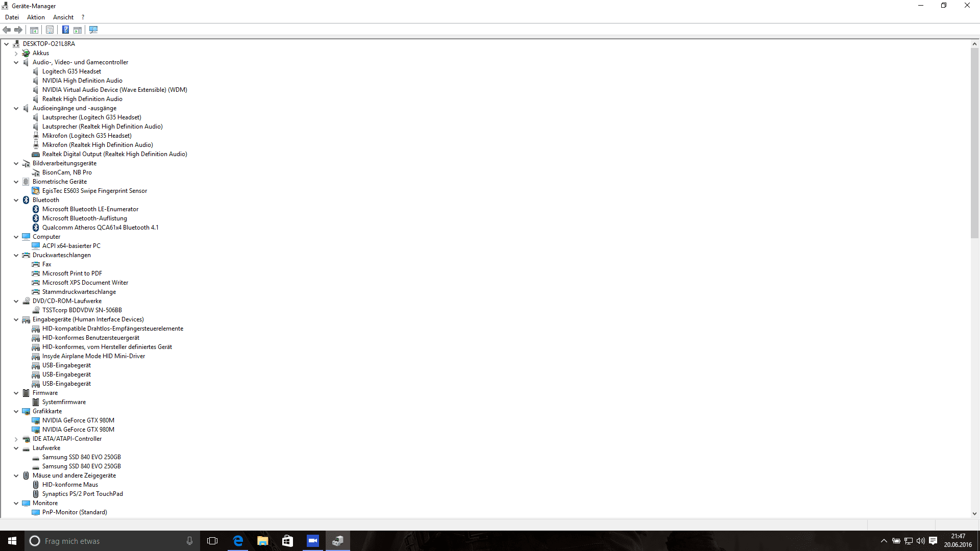

Du hast kein Optimums, da es ein Sli Notebook ist. Also kannst du keine Intel Gpu installieren und auch keine deaktivieren. Deine CPU hat Basis Takt von 2,7ghz. Mehr muss nicht drin sein. Je nach Kühlung geht eine Intel CPU in Turbo. 3,6 ghz ist Single Turbo Takt.
Tatsache, ich war irgendwie im Desktop Bereich, dachte es wäre so eine mobile CPU im Desktop Mainboard wie die Intel Centrino damals.

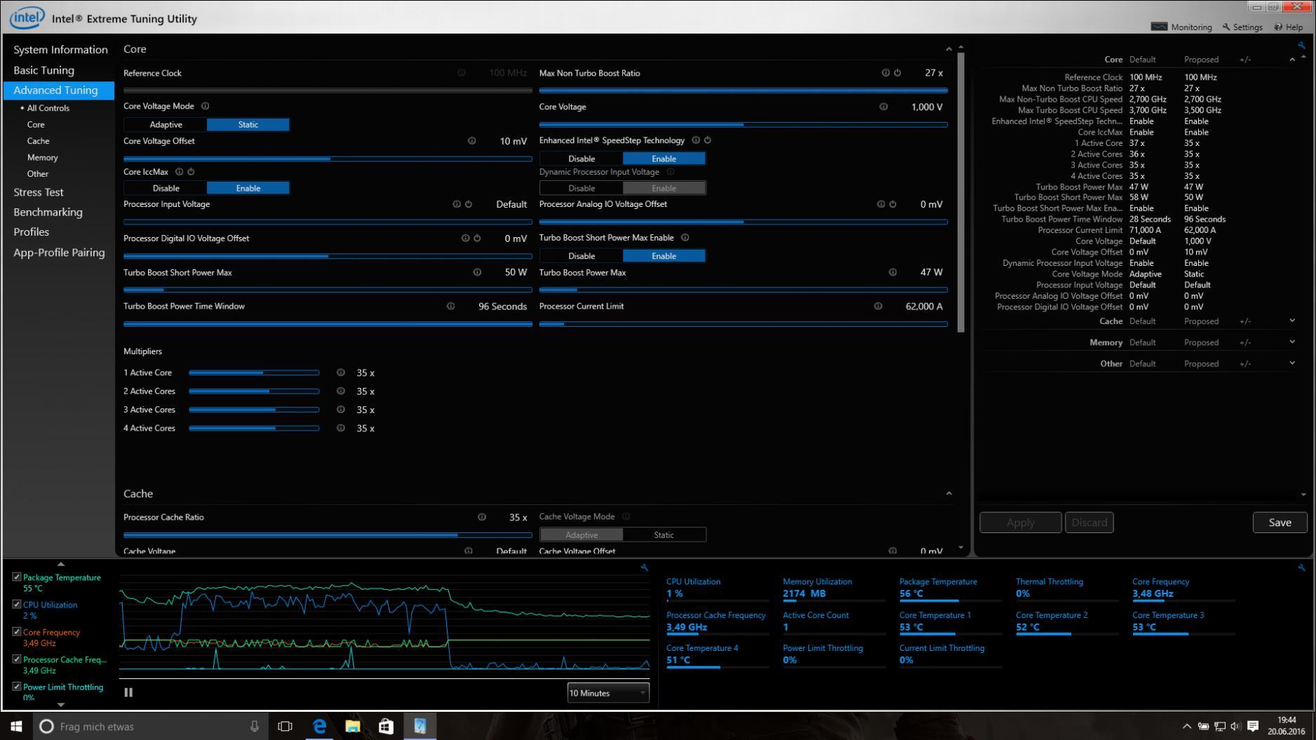

Ich habe noch einmal einen Test gemacht hier sieht man genau das die Temperaturen ganz genau gleich sind ich denke das ist ein Bios Problem.

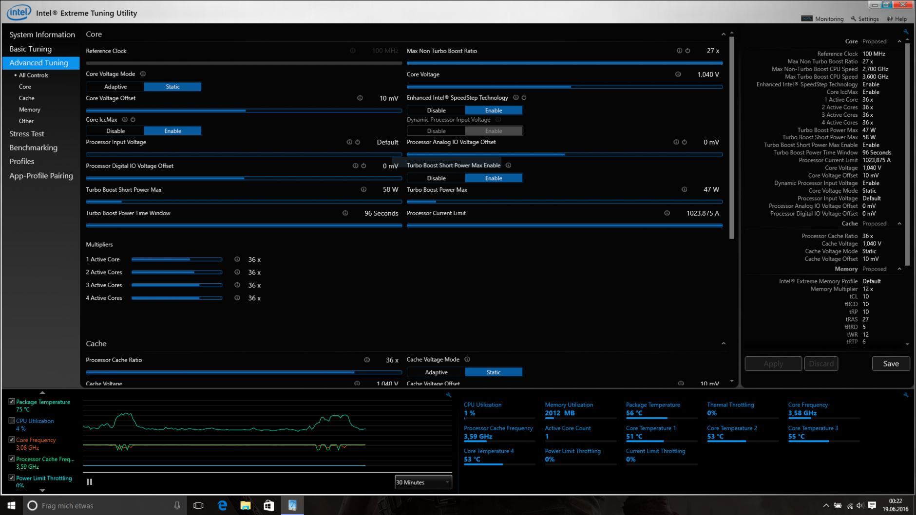

Ich habe 8.1 installiert zum schauen ob das verhalten im XTU gleich ist und ja es ist gleich. Das Diagramm zeigt immer noch diese zacken auf Takt hoch und wieder runter und das macht sich in Spielen sehr bemerk bar.
Nochmal, wenn du zwei GPUs aktiv hast und die CPU die gleiche (hohe) Temperatur erreicht wie mit einer aktiven GPU, dabei beim Prozessor allerdings teils deutlich weniger Takt (und womöglich auch Spannung) anliegt, dann klingt das immernoch nach einem Temperaturproblem. Das Teil spuckt dir dort 90°C aus. Was schon recht hoch ist aus meiner Sicht... Logisch, wenn womöglich der Prozessor bei/ab 90°C anfängt zu deckeln -> dann geht der Takt/die Spannung runter. Mit einer GPU bist du grad so an der Grenze (scheinbar, so sieht es zumindest aus). Mit zwei GPUs aber drüber -> und da drosselt der Prozessor.
