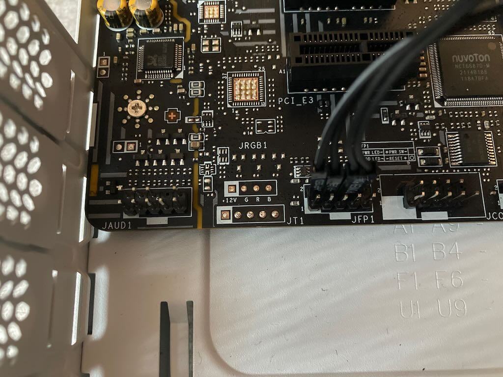

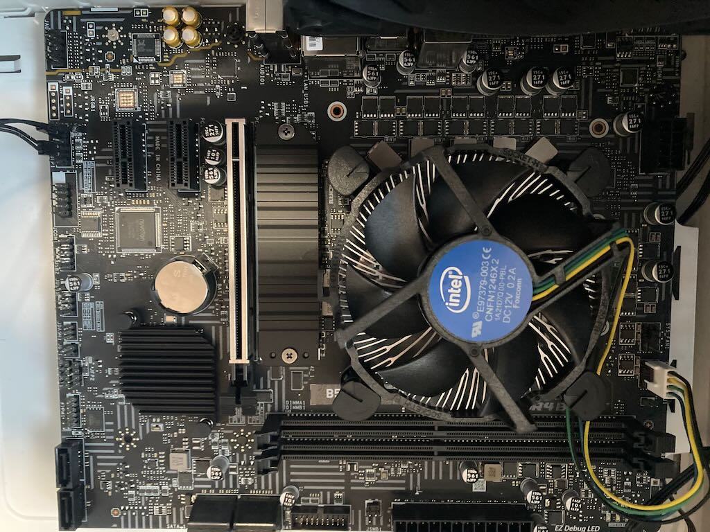

Ich habe inzwischen alles wieder entfernt, was nicht zwangsläufig zum Testen nötig ist. Also GPU ist raus, RAM ist raus, Lüfterkabel getrennt etc. Im Gehäuse eingebaut ist jetzt nur noch das Mainboard und die CPU. Auf dem Foto ist das Netzteil gerade nicht im Mainboard eingesteckt, da ich es einzeln mit der Pin / Büroklammer Methode getestet habe, die Corsair auf ihrer Homepage angibt.

Auf dem letzten Bild habe ich den Steckplatz für die Power SW und LED +/- abfotografiert.

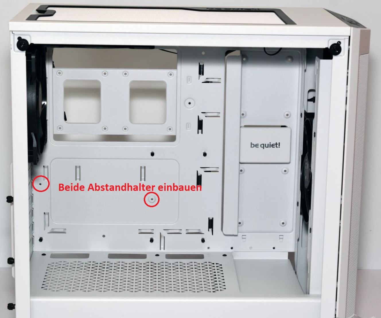

Das sieht für mich nach einem Kurschluss aus, außerdem hast du die beiden Abstandhalter vergessen die man normalerweise bei einem µATX einbaut, dadurch hat das Mainboard einen Kurzschluss zum Gehäuse.
Die Schrauben sind auch falsch das Gewinde ist zu klein, normalerweise nimmt man die Schrauben die unten auf dem Bild markiert sind.
Ich würde alles ausbauen und auf einem Stück Pappe außerhalb vom PC Gehäuse testen.
Und selbstverständlich die fehlenden Abstandhalter einbauen.

2. Falls das geht, dann würde ich ebenfalls alle Mainboard Standoffs (die sechseckigen Dinger) im Gehäuse kontrollieren, damit keiner von denen einen Kurzschluss erzeugt
3. Wenn das alles passiert ist, dann würde ich das Mainboard wieder mit GPU einbauen und nochmals im Gehäuse testen.
Wichtig ist, das du ALLE Stromanschlüsse ansteckst. Also sowohl den breiten 24pin als auch den 8pin oben am Mainboardrand. Ohne diese beiden gehts nicht. Außerdem gibts einen Unterschied zwischen dem 8pin EPS (für die Cpu) und dem 6+2pin für die GPU. Also da aufpassen.
Außerdem sollte hier ins Gehäuse eingeprägt sein welche Standoffs du für welche Mainboardgröße benötigst:
In der kleinen Tüte mit den Mainboard Schrauben ist ein Werkzeug (Silberne Farbe) damit kannst du die Abstandhalter raus und reinschrauben.
Fehlende Abstandhalter kannst du von unten oder von rechts nehmen, die werden beim µATX Mainboard nicht benötigt.

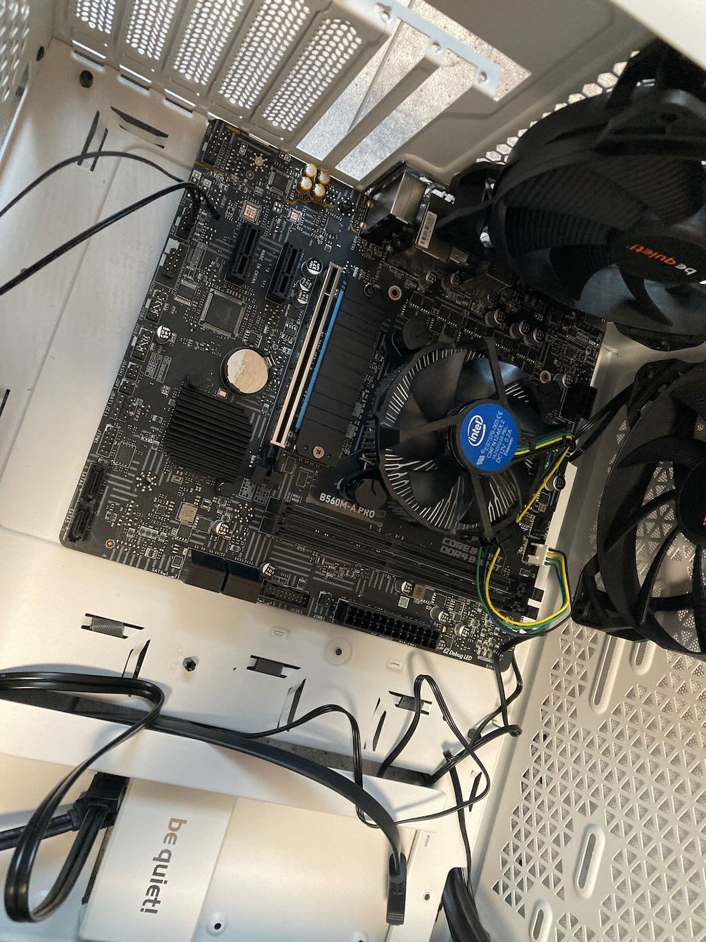

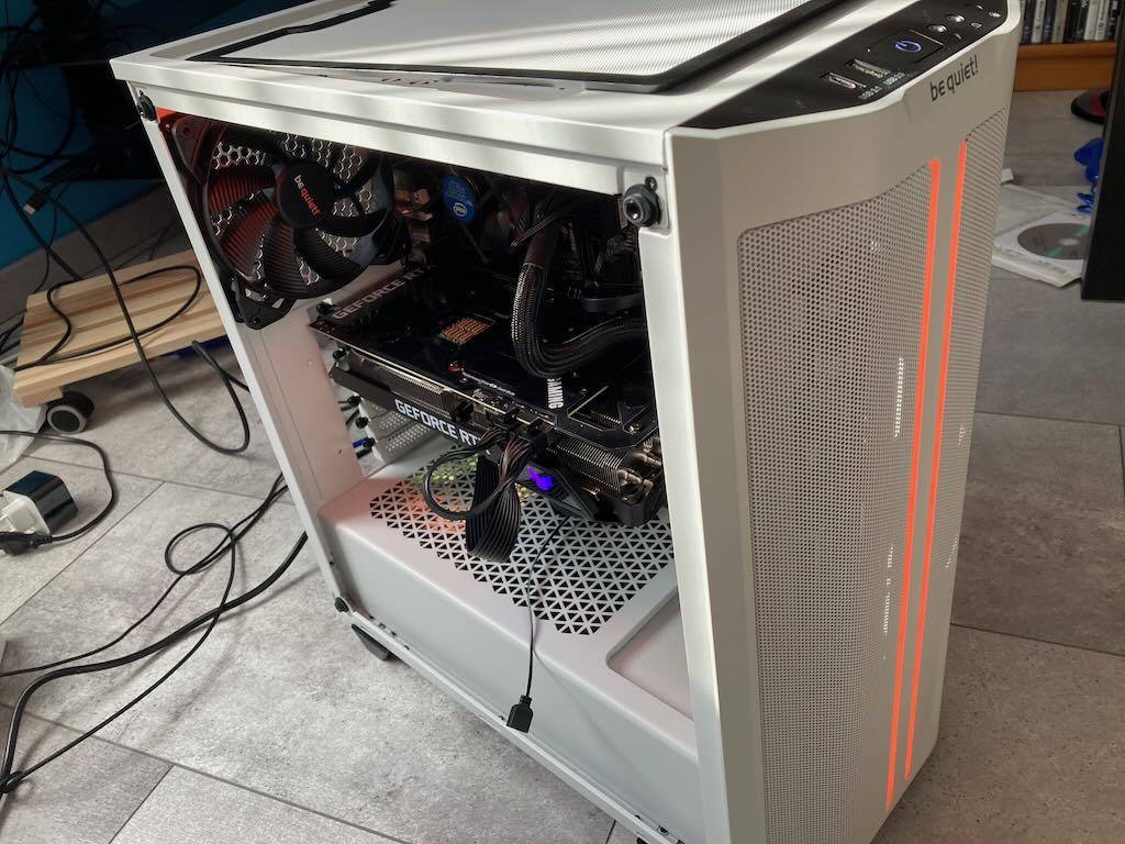

So, ich habe jetzt noch mal alles überprüft und die Schritte befolgt. Das Gerät lässt sich anschalten. Es zeigt nur kein Bild. Hat jemand noch einen Tipp woran es liegen kann? Die GPU ist am Mainboard dran und auch am Netzteil. Der CPU Lüfter dreht sich übrigens auch nicht. Ist das aktuell normal, solange man noch kein richtiges System drauf hat oder müsste er schon direkt arbeiten, wenn man den PC anschaltet?
Also die Gehäuselüfter laufen z.B.
Nur der CPU Lüfter zeigt keine Regung. Kann man dann davon ausgehen, dass die CPU defekt ist? bzw. der CPU Lüfter eventuell?

Ich habe mal ein Video auf Youtube hochgeladen. So sieht's aktuell aus, wenn ich den PC starte. Also der Gehäuselüfter läuft. Die GPU Lüfter drehen sich auch, also nehme ich mal an, dass sie auch arbeitet. Nur der CPU Lüfter zeigt keine Regung.
P.S. Die zwei Gehäuselüfter laufen nicht, weil sie noch nciht angeschlossen sind. Mir fehlt noch ein Splitter. Deshalb läuft nur der rechte Lüfter.

Da hängt ein schwarzes Kabel im CPU Lüfter, deshalb dreht der sich nicht.
Das Kabel vorsichtig aus dem Lüfter entfernen keine Gewalt anwenden, und vor allen dingen den PC vorher Stromlos machen (Stromstecker ziehen).
