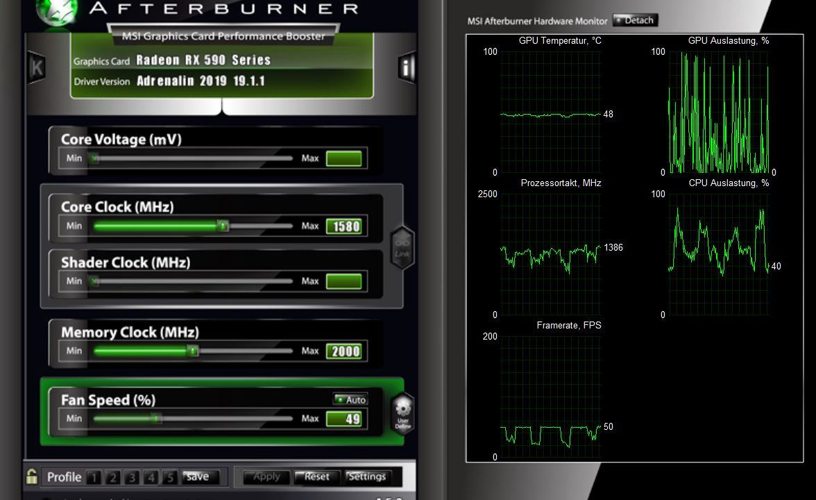

Bin dabei meinen alten PC aufzurüsten, da ich starke Probleme beim Spielen habe(FPS einbrüche). Habe nun als erstes eine RX 590 Fatboy in bestehendes System eingebaut. Neuer Prozessor soll irgendwann folgen.
Nach ein paar Tests muß ich sagen kann keine Verbesserung feststellen eher schlechter.. Da ich nicht wirklich viel Ahnung habe wollte ich mal wissen ob es an meinem alten System liegt und die Daten normal sind (MSI Afterburner Bild Battlefield V auf FHD).
Kann irgendwo ein defekt vorliegen?

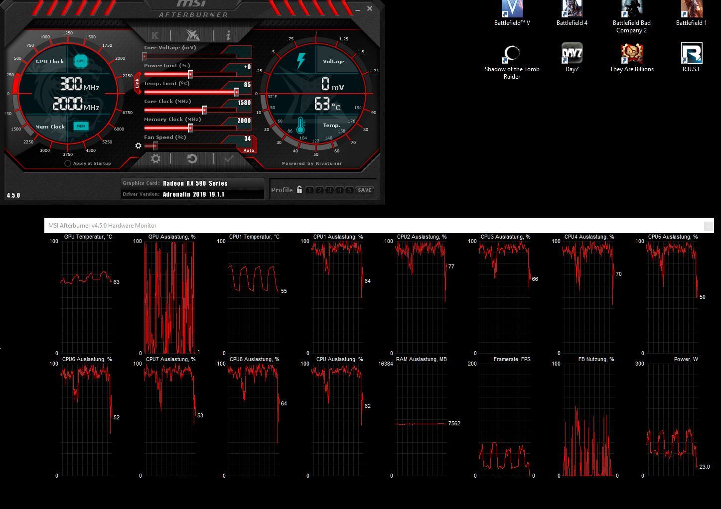

Danke für die Antworten.
Hab mir die FAQ mal durchgelesen aber ich merke ich steig da nicht wirklich durch. Hab mal heute mit Battlefield 4 mal rumprobiert läuft auch nicht wirklich gut. Vielleicht kann mir mal jemand anhand der Bilder
erklären warum.
Für mich sieht das ja ganz gut aus. Aber das Spielgefühl ist eher schwach.
Danke
Weil
deine
Cpu
nicht
genug
Frames
liefert.
jetzt verstanden? ;)

Was meinst du mit wie es aussehen sollte? Von den Graphs her?
In einem ausgewogenerem System bzw nicht CPU Limit ist halt deutlich weniger Last pro Kern zu sehen und schönere Frametimes, deine Spikes sind schlecht, deswegen au das schlechte gefühl.
deine gpu versucht immer vollgas zu geben.
tut sie das nicht wird sie gebremst. und das ist, sofern HDD/SSD oder ram nicht zu knapp ist deine CPU
ist also deine gpu auslastung relativ deutlich unter 95%, dann ist deine CPU zu langsam.
natürlich musst du das da nachschauen wo du low fps hast.
deswegen ingame graph konfigurieren und einfach beobachten

Hab da was gefunden, wenn ich ich den Boost ausschalte läuft alles recht stabil. BF4 sogar FHD auf Ultra ganz gut natürlich nicht super. Hab mal zum Prozessor Forum gewechselt.
