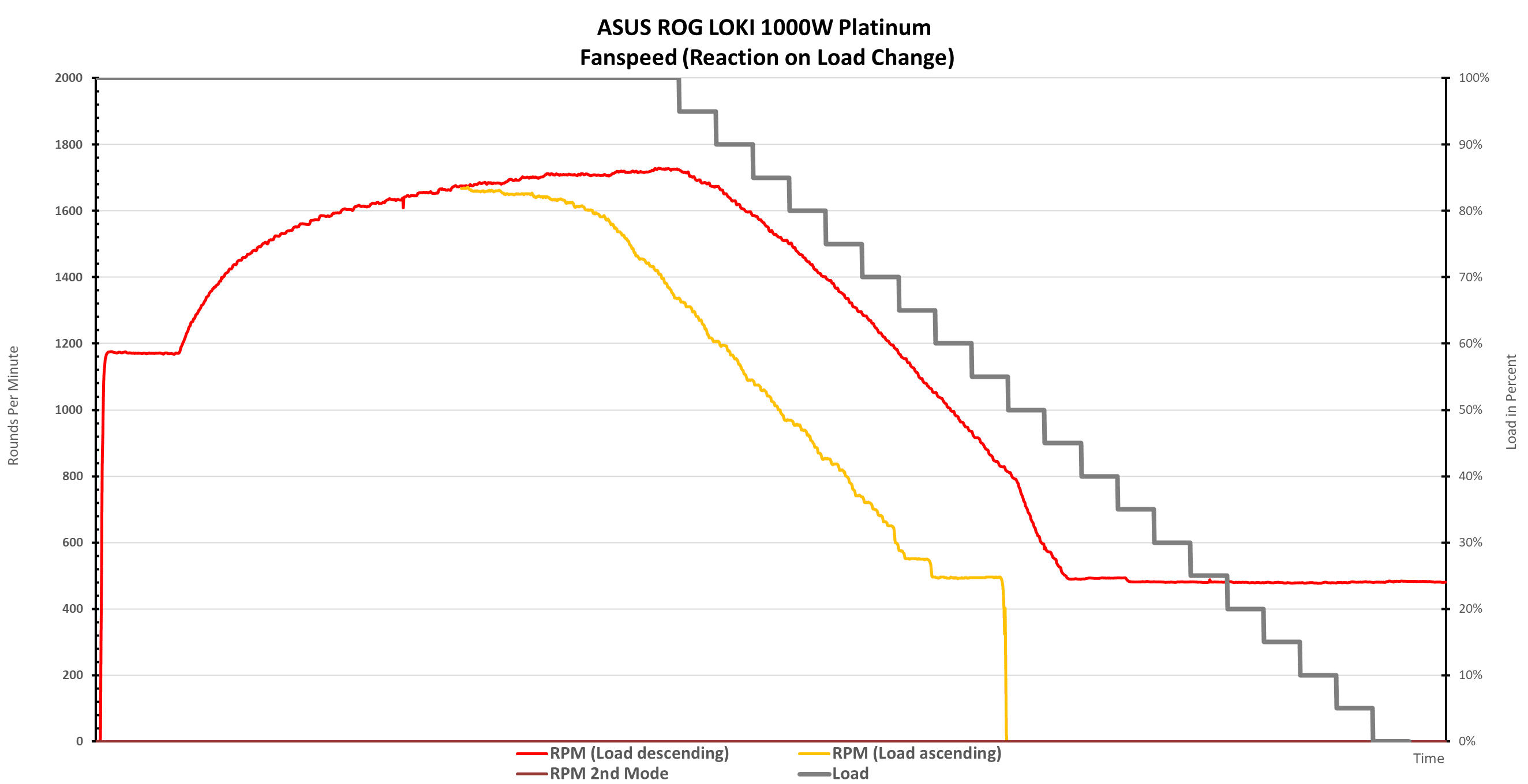

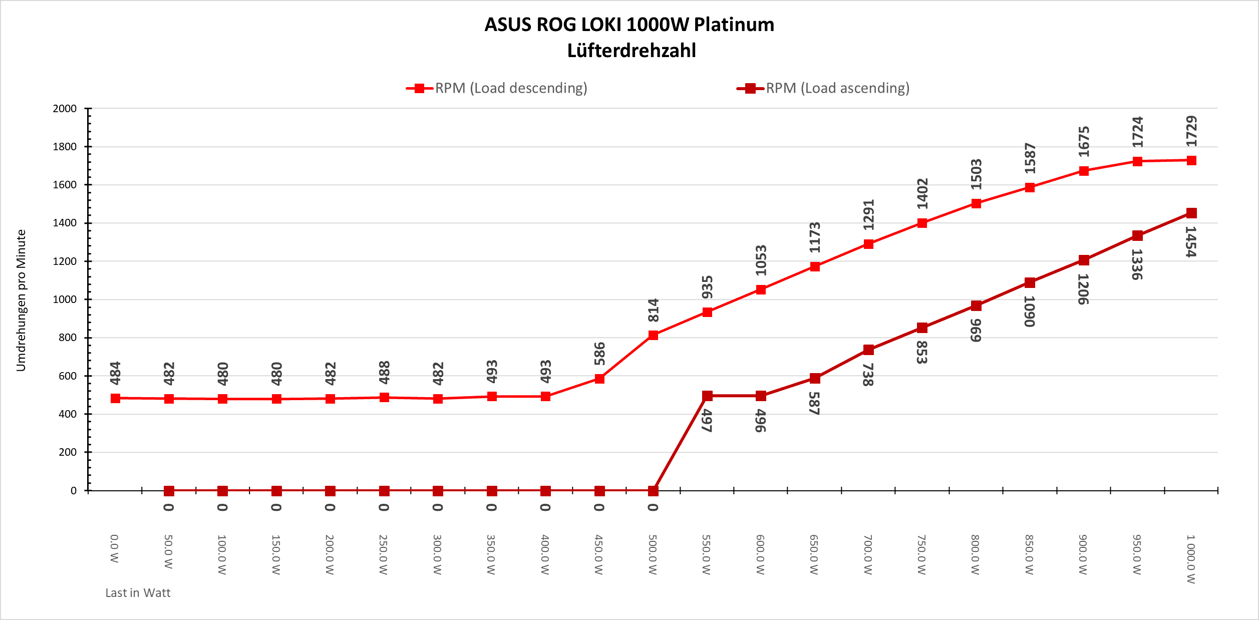

"Alle" stimmt so nicht, also meine Tests betrachten das sogar ziemlich genau. Problem, keiner will solche Tests groß supporten. Bis auf be quiet! und Corsair und erstaunlicherweise Chieftec ( was mittlerweile auch eine deutsche Firma ist ) supportet mich mit den Test kaum ein Hersteller regelmäßig. Und das Ganze ist ein Schweine-Aufwand und extrem teuer. Ich kann generell nur raten nichts zu kaufen, was nicht entsprechend getestet wurde! Das hilft dann auch den 3-4 guten Testern ein wenig, werde ja eh immer weniger. Die meisten Hersteller supporten halt lieber Unboxings wo sie die Kontrolle über die Inhalte haben.
Deine Vermutung ist natürlich richtig, dass die Testzeiten bei fast allen viel zu gering sind, wenn sie es denn überhaupt testen und nicht von der Verpackung abschreiben.
Weil es schon mal bis zu 30 Minuten dauern kann bis sich die Lüfterdrehzahl eingependelt hat, mit 15 Minuten kommt man aber meistens aus. Je mehr Stufen man misst um so länger dauert das. Kann man sich ja vorstellen, dass wenn ich 1000 Stufen messe und jede nur 3 Minuten, dann sind das 3000 Minuten also 50 Stunden und macht daher absolut kein Sinn! Daher ist die Angabe einer fixen Drehzahl bei einer Last X immer nur eine Schätzung. Ich benutze den Trick und messe in zwei Richtungen und bekommt daher zwei Kurven zwischen denen sich die Drehzahl befindet, je nachdem von wo man kommt. Anders ist es nicht praktikabel in meinen Augen.
Hier mal meine ermittelten Lüfterkurven vom Loki 1000.
Man kann da genau sehen, dass der Lüfter mit 1200 startet dann aber immer weiter steigt bei Volllast bis auf fast 1800 und das bei Umgebungstemperatur, das ist natürlich alles andere als leise. Der Lüfter arbeitet also extrem verzögert und temperaturgesteuert. Das gleiche beim Ausschalten, das dauert ewig bis das ding wieder ausgeht. selbst wenn die last vorher gering war. Die Lüftersteuerung ist bei Seasonic bekanntlich regelmäßig nicht gerade prickelnd.
