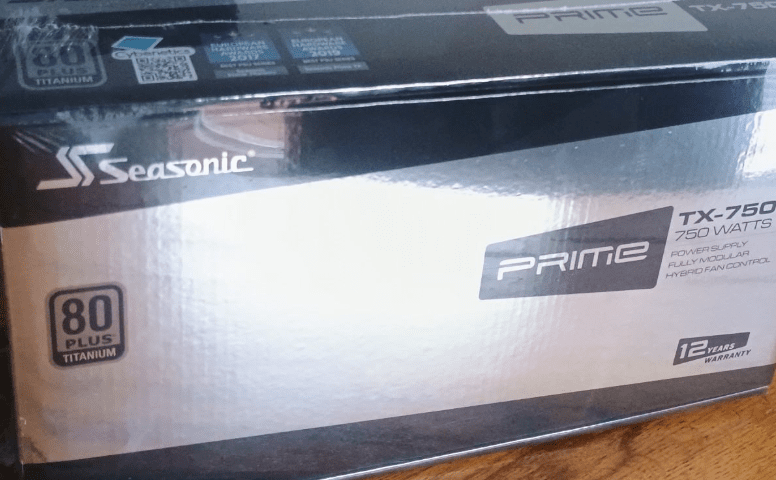

Die Rücksendung zu Alternate für die RMA ist gleich mit einer Geldüberweisung abgeschlossen worden.:) Reparatur wäre auch gegangen nur stände ich dann wieder mit dem Problem des hohen Einschaltstromes und der Sicherung da.:fresse2:
Vorschläge wie das Netzteil nicht ständig über die Steckerleiste mit Blitzschutz Überspannung und Netzfilter und den beleuchteten Kippschalter ein und auszuschalten, der Schalter leuchtet 24h verbraucht ja dann trotzdem noch Strom wie weit das Mainboard schon Strom zieht jedenfalls leuchten schon Lampen bevor der PC hochgefahren ist auf trotz Deaktivierung im Bios, hält dann der Sinn ein Platinum Effizienz Netzteil sich zu kaufen in Grenzen.
Einzig direkt das Netzteil mit einer Steckdose verbunden und gleich anlassen dann fällt der zusätzliche Schutz wieder weg oder über den Kippschalter vom Netzteil ein und ausschalten ginge, soll man aber wieder nicht ständig machen.:heul:
Einen Unterschied macht es dann sicher nicht ob die Sicherung wegen dem hohen Einschaltstrom über den Kippschalter von der Steckerleiste oder noch nicht getestet über den vom Netzteil rausfliegt anders ist der bestimmt auch nicht, ansonsten aber sehr hochwertiges Teil.
Wohl eher nicht könnte ich es nochmal mit einem anderen Titanium Netzteil probieren mit max 700Watt, aber da ist die Auswahl eher bescheiden und dieser Inrush Current noch.
Okay wieder was gelernt wen was neues den Inrush Current vom Enermax 38A bis weit unter 50A nehmen.
Beim 650 Modell ist der höher als beim 850.:rofl: Danke für die Links dann hat sich das Thema erledigt.
