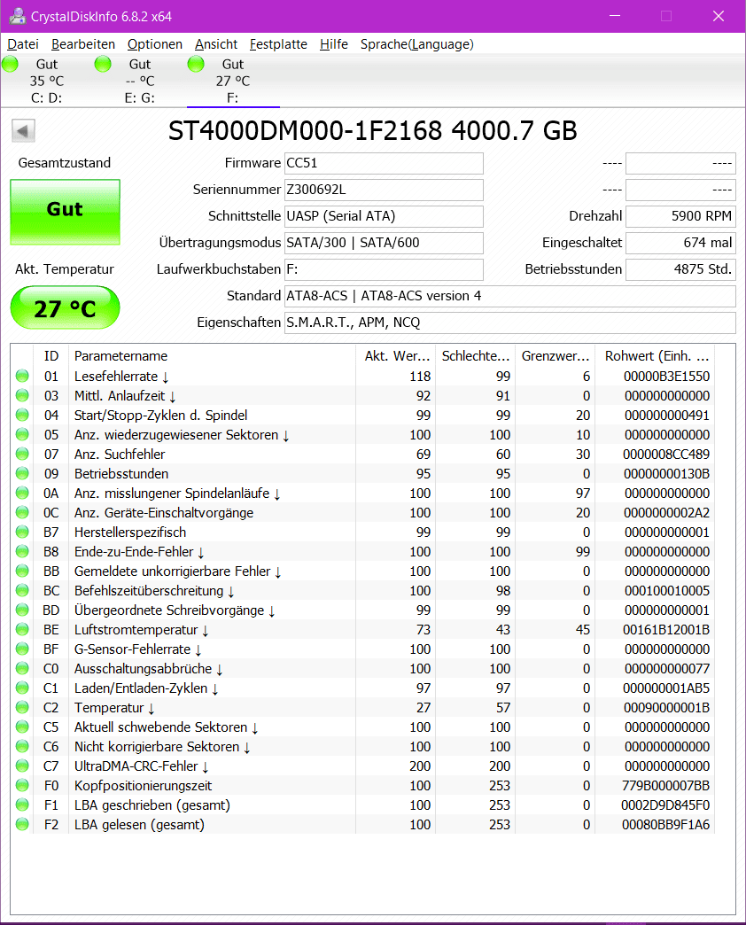

Crystaldiskinfo zeigt Plattenzustand gut an. Anschließend "sfc /scannow" durchgeführt, ohne Probleme.

Mir gehts ja um die Werte in CrystalDiskInfo, 4875 Stunden sich ja auch schon was. Und wenn ich Holts Ausführungen über Festplatten heranziehe, dürfte die schon längst am Ende sein.

4875 Stunden :drool:
ich habe gerade einen Kumpel einige alte 640GB WD Black mit ~15.000h für 10€ verkauft, die sind laut Crystaldiskinfo bei 100%

Die Werte der Platten sind in Ordnung, er dürfte eher am Betriebssystem oder z.B. der Virenfinder liegen, vielleicht hängt der bei der Prüfung der Daten oder Du hast Dir einen Virus eingefangen. Probiere es doch mal an einem anderen Rechner. Wenn es an der HW also z.B. dem Controller der Platte oder dem USB-SATA Bridgechip im Gehäuse liegen würde, dann könnte man auch die S.M.A.R.T. Werte auslesen oder die Verzeichnisse sehen.

Das mit dem Nicht erkennen bezog sich doch wohl nur auf Seatools und nicht auf das Kopieren von Dateien und die HDD muss ja zumindest von CrystalDiskInfo erkannt worden sein oder von wann ist der Screenshot von CrystalDiskInfo? Was Seatools findet oder nicht ist doch total irrlevant, die Frage ist ob die Dateien auf einem anderen Rechner nicht nur angezeigt sondern auch kopiert / abgespielt werden können.
Nachdem ich SFC /Scannow laufen ließ, komme ich auch an die Daten ran, ohne das die Platte bockt. Mittlerweile sind einige GB gelesen und transferiert. Bzgl. Viren, etc, ne, da pass ich höllisch auf. Die Platte ist am Produktionssystem und fast täglich laufen MS Defender oder Emisoft scanner (per hand gestartet). Da is nix.
Mir ging es ja hauptsächlich um die Werte aus CDI und die scheinen ja ok zu sein. Der CDI Screenshoot ist von heute.

4096, also macht das Gehäuse wie erwartet eine 4k Sektoremulation, die gibt es bei internem Anschluss an SATA nicht und auch viele anderen Gehäuse, vor allem solche die man nur als Gehäuse ohne HDD drin erwerben kann, ebenso wenig. Die Platte selbst ist in Ordnung und wenn es nach einem sfc /scannow nun klappt, dann lag es wie vermutet an dem Windows. Warum Seatools die Platte nicht erkennt, ist die einzige noch offene Frage, aber die kann wohl nur Seagate beantworten.
