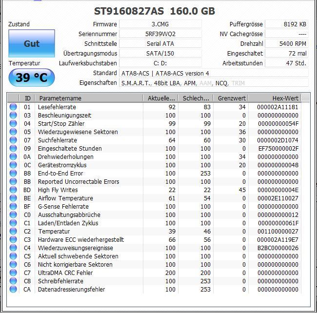

Hallo miteinander,
habe eine neue Seagate Momentus 5400.4 (ST9160827AS) seit einigen Tagen (CrystalDiskInfo sagt 40 Betriebsstunden und 72 mal eingeschaltet, was genau hinkommt) in Gebrauch und dauernd meldet mir CrystalDiskInfo (v.3.02) "Warnung - Wiederzuweisungsereignisse xx->xy", mittlerweile ist die Anzahl der Wiederzuweisungsereignisse (bzw englisch Reallocated Sector Count, ID ist C4) schon bei 36 angekommen, angefangen hat der Zähler gestern bei 21.
Da mein Freund Google mir die eine oder andere Seite ausgespuckt hat, die der Meinung sind, das ist der Anfang vom Ende (1/2 Jahr nach dem ersten REC kommt spätestens der erste Reallocated Sector Count etc) wollte ich hier mal eine fundierte Meinung dazu hören. Ist das die Vorstufe einer Warnung (was wiederzugewiesene Sektoren, worauf es hinauslaufen soll, ja defintiv sind) oder eher unbedenklich?
Würde mich eben ärgern, falls es problematisch ist, weil ich die Platte jetzt gerademal ne Woche habe - wurde als Systemplatte in nem Lenovo Thinkpad X200t ausgeliefert, hab ich dort aber gegen ne Intel X25-M ausgetauscht und in nen Laptop eingebaut, den ich an meine Schwester weitergeben will, deswegen wärs halt nicht so toll, wenn die Platte da nach nem halben Jahr den Geist aufgibt... :kotz:
Ich weiß, der nächste Ansprechpartner sind die SeaTools von Seagate um das zu prüfen, aber da ich die momentan nicht installieren kann (komme erst morgen oder übermorgen dazu, weil ich das System auf Grund einer Fehlinstallation neu aufsetzen muss), wollte ich von euch Profis eine erste Meinung dazu einholen.

edit: die Wiederzuweisungsereignisse finden übrigens statt, ohne dass ich aktiv (mal vom Betriebssystem abgesehen), Daten auf die Platte schreiben würde, der Laptop läuft momentan nur, um ein paar externe Platten zu synchronisieren... Und die Anzahl der Ereignisse ist mittlerweile auf 38 angestiegen... :(

Das Ding ist: Die Reallocation Events (sind ja (noch...) keine Wiederzugewiesenen Sektoren) steigen stetig an:
12.10.09: 51
13.10.09: 67
14.10.09: 81
15.10.09: 95
16.10.09: 111
:wall: :fire:
Gruß,
Los
The bad story moves on:
21.10.09: 201 Events
Was zur Hölle soll der Mist? Naja, mal sehen wie das weitergeht...

hat jemand mittlerweile vielleicht Infos, was man sich unter einem Wiederzuweisungsereignis (Re-allocated Sector event) vorstellen darf?
Ich hatte hier 5 Stück. Nachdem Chekdisk komplett durchgelaufen ist, steht der Wert nun auf 29.
Der Zähler der wiederzugewiesenen Sektoren (Re-allocated sector count) steht auf 0. Einen schwebenden Sektor gibts aber.
ciao Tom
Wikipedia
196 0xC4 Reallocation Event Count Count of remap operations. The raw value of this attribute shows the total count of attempts to transfer data from reallocated sectors to a spare area. Both successful & unsuccessful attempts are counted.[20]
Sagt aus wie oft Sektoren auf Fehler geprüft wurden. IMO hat deine Platte ein Problem das demnächst zuschlagen könnte. 29mal konnte nicht sofort gelesen werden, ein verdächtiger Sektor, noch kein ausgefallener Sektor. Leider ist nicht ersichtlich ob der schwebende Sektor für alle 29 Leseprobleme verantwortlich war, möglich aber IMO unwahrscheinlich. Rechne besser mit dem schlimmmsten, d.h. 28+1 Sektor könnten demnächst ausfallen. BACKUP!

Poste bitte erstmal einen kompletten Smart Screen.
Reallocation Event Count sagt erstmal garnichts aus und schon gar nicht, ob der Sektor wieder zugewiesen wurde oder nicht (so steht's ja auch im Zitat: "Both successful & unsuccessful attempts are counted").

Ah mist, ich habe einen Teil deines ersten Beitrags nicht gesehen (dass der Reallocated Sector Count bei 0 liegt). Vander lag völlig richtig, sorry.
Hast du eine Möglichkeit die Platte zu sichern? Wenn ja könnte man noch versuchen sie komplett zu sichern, neu zu formatieren und chkdsk erneut drüberlaufen zu lassen. Ein wiederzugewiesener Sektor ansich wäre ja nichts schlimmes, aber wenn die Platte solche Probleme hat, liegt wohl schon etwas im argen.
