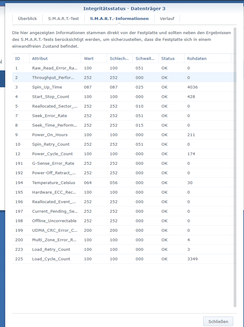

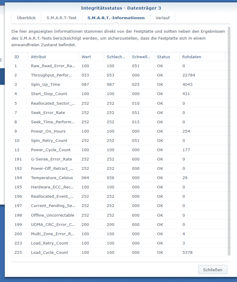

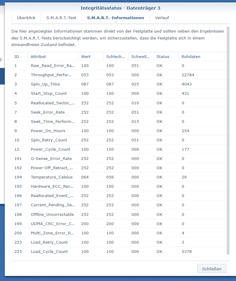

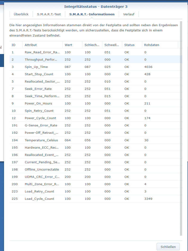

Ein kurzer Test hat nun ergeben, dass - trotz softwareseitig deaktiviertem Ruhemodus für die Festplatten - der LoadCycleCount ID255 stetig ansteigt.
Nach 3 Tagen:
Nch 5 Tagen:

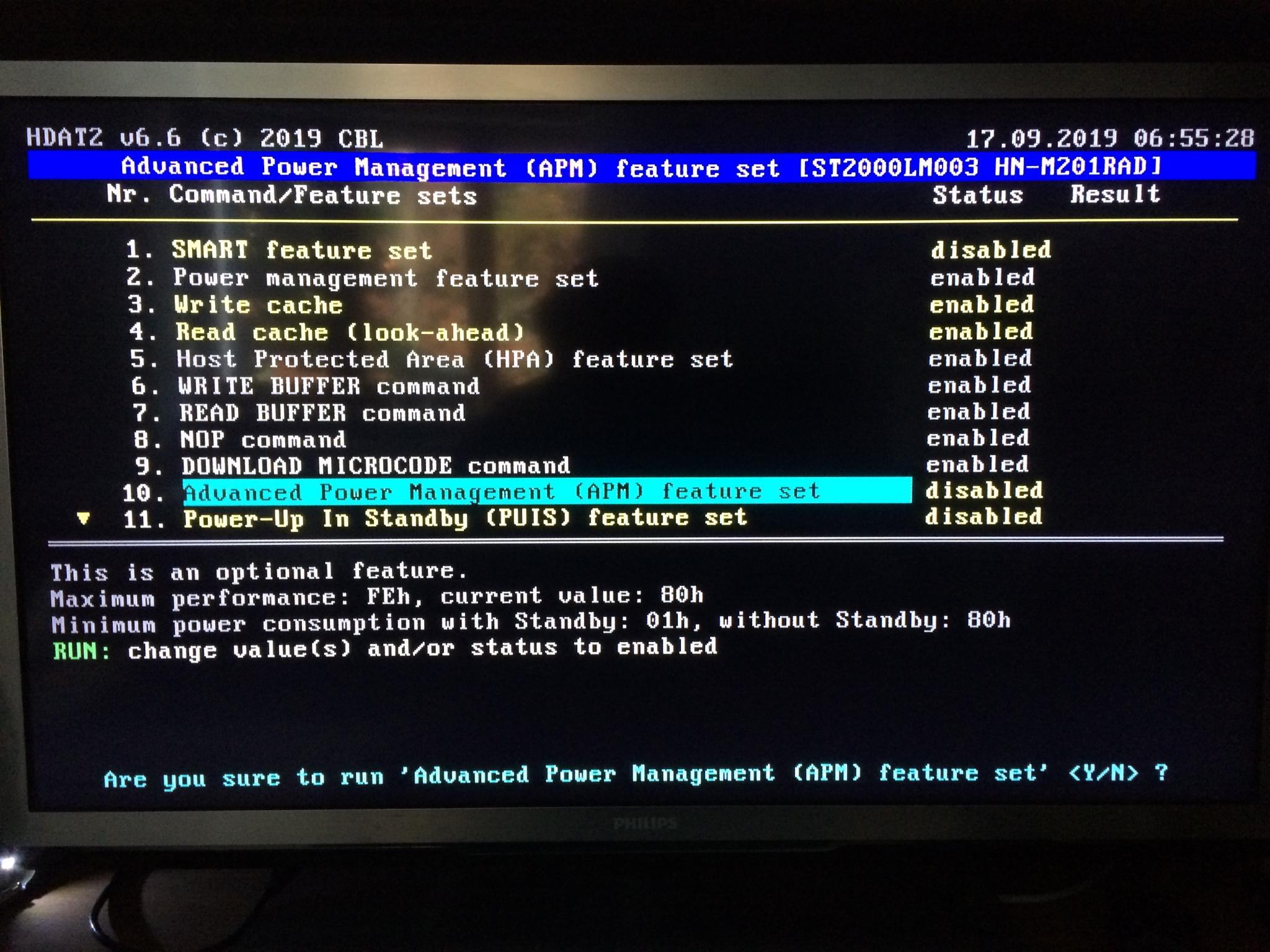

APM ist integriert aber Standardmässig deaktiviert...
Jetzt überlege ich, ob ich das mal auf *enabled setze und den Parameter 80h setze (80h -> FEh sollen die PerformanceModi ohne Parking des HEADS sein), um dem OS die Steuerung der Powerstates zu erlauben.
