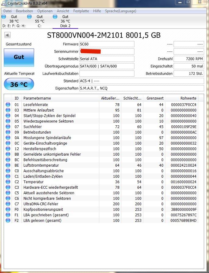

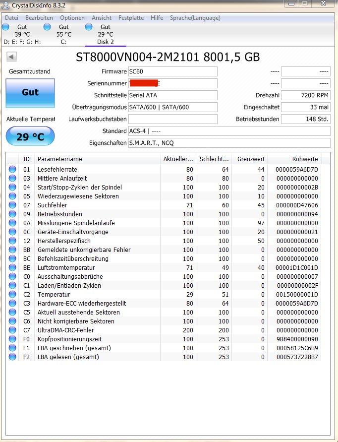

Ich bin in meinem NAS (Synology DS214Play) von 2x WD Red 4TB auf 2x Ironwolf 8TB umgestiegen.
Die WD RED waren eigentlich sehr leise, leichtes Geräusch beim Zugriff. Die Ironwolf sind lauter, klar sind auch 7200er. Was mich aber wirklich stört, daß ich hin und wieder so ein klackern bzw. zwitscherndes Geräusch habe, wie so eine Rekalibirerung, oder als ob die Köpfe kurz in die Parkposition fahren würden.
Ich kanns jetzt gerade nicht aufnehmen, da die Geräusche scheinbar nur beim Zugriff entstehen. Ich habe eine Platte gerade am Rechner hängen (Mit den NAS daten), aber da die Platte mit EXT4 ist, greift Windows nicht drauf zu. Aber ich habe mal die SMARTwerte ausgelesen, kann aber dabei nichts auffälliges sehen, soweit ich davon Ahnung habe, hier die Screens:
Seht ihr da was? Scheinbar bin ich mit dem "Problem" nicht allein, hab schon gegoogled, aber wohl fühle ich mich trotzdem nicht und wollte mal Eure Meinung wissen?!

Wenn Seatools für Windows keine Probleme erkennt, gibt es auch keine,

Letzteres dürfte es sein, die haben ja auch ein paar Lade/Entlade Zyklen der Köpfe (Attribut C1) als Start-Stopp Zyklen der Spindel (04, jeweils die Rohwerte), also ab und an mal die Köpfe geparkt, nachdem es länger keine Zugriffe gab.
Da ist auch alles bestens, mache Dir also keine Sorgen. HDDs arbeiten mechanisch und mache daher eben auch Geräusche, die müssen nicht immer ein Hinweis auf ein Problem sein.
