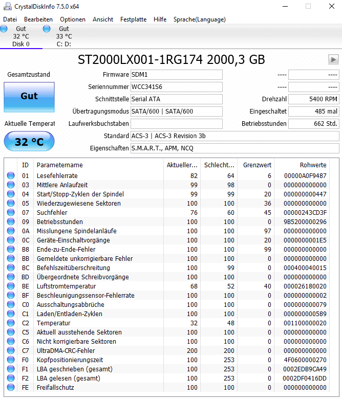

Poste doch bitte mal den Screenshot von CrystalDiskInfo für die Platte, ziehe aber bitte das Fenster soweit auf, dass alle Attribute und auch die Rohwerte vollständig sichtbar sind. Die Bewertung beruht nämlich nur auf wenigen Attributen und am Attribut C7 kann man z.B. auch sehen ob es Probleme mit dem Kabel gab, dann muss man es nicht blind tauschen.
Hier die SMART Werte von CDI
Das liegt an SMR und als Abhilfe hilft nur der Austausch gegen eine HDD mit PMR.
