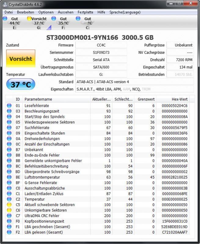

Also ich habe mit dieser Platte keine gute Erfahrung machen müssen. Zum Glück habe ich es noch rechtzeitig gemerkt und habe deswegen noch keinen Datenverlust, jedenfalls keinen den ich bisher bemerken konnte.
Trotz der vielen bereits geleisteten Betriebsstunden halte ich die Ausfälle anläßlich der prognostizierten Betriebsstunden für einen gehörigen Witz!
Meine Platte hat die Firmware: CC4C
Ich hatte mal versucht die Firmware zu ändern aber das hatte leider nicht funktioniert. Ich bin da aber auch »wahrscheinlich« nicht der Könner... :-) Oder lag es gar nicht an mir?
Jetzt meine Frage an Dich und das Forum hier: Ist die Platte noch zu retten? Benötige ich da ein spezielles Tool? Seagate schreibt da etwas von Reparatur evtl. möglich, aber nur unter DOS.
