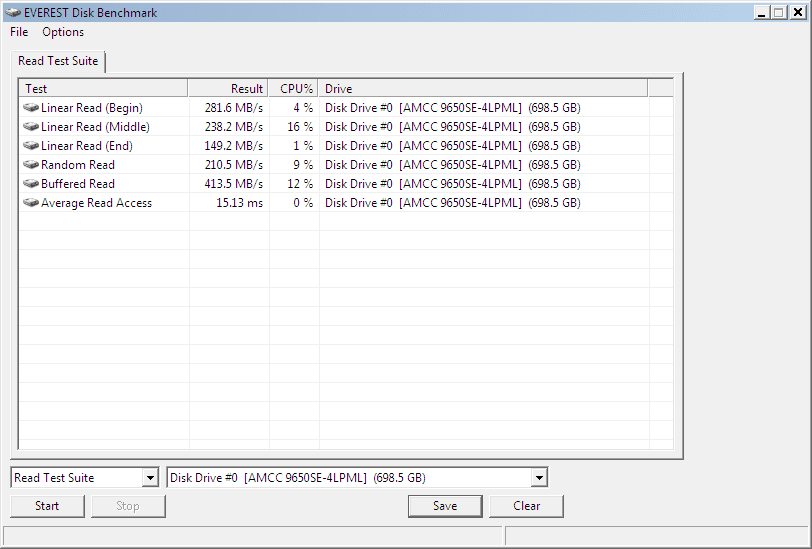

Hier meine 4 Seagate an einer 3Ware 9650SE im Raid 5 (4 Stück)

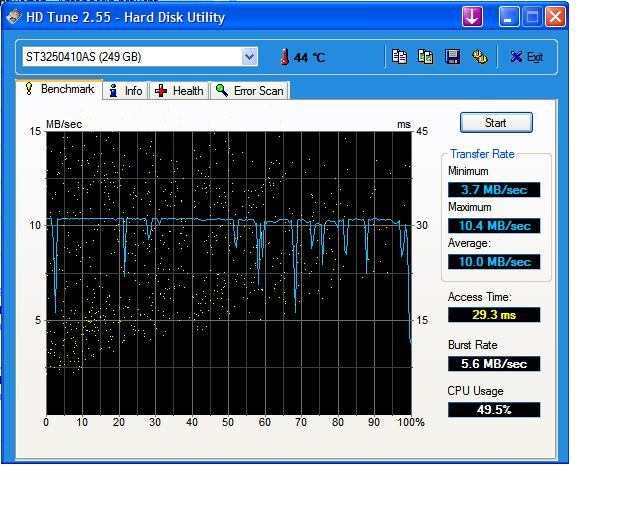

servus,
ich hab kein plan von rechnern etc... hab nur diesen thread gefunden, weil ich die gl. festplatte habe.
den rechner habe ich mir bei hardwareversand zusammengstellt...
nun habe ich mal das programm hd tune 2.55 laufen lassen, weil ich gesehen habe, dass hier einige bilder gepostet haben....
wie deutet ihr das bild bei mir? das sieht doch mal schlecht aus,oder?
dann habe ich noch was von der jumper-position gelesen. meine jumper steckt auf den ersten beiden nippeln, unverändert....
habt ihr da nen tip für nen neuen, was man da optimieren könnte?
grüße
Anbei 2 Bilder--- 1x Lieferzustand und das 2x einfach den Jumper abgezogen
kopiere mal irgend eine(!) größere datei (z.B. cd-image, besser dvd) einfach von einem ordner in einen anderen (wichtig: kopieren, nicht verschieben) und schreib mal wie groß die datei war und wie lange es ging. dann können wir zumindest mal grob abschätzen ob die 3MB / s überhaupt hinkommen oder ob hdtach da einen großen mist misst ;)
von welchem controller hängt die platte? weil wenns nen neues board mit nem onboard ist so sähe das ehrlich gesagt nicht nur sch... aus sondern sehr sch... ;)
äääh, was? :d
Ich Anfänger, nix verstehen. Vielleicht kannst du mir das etwas genauer erklären?
Danke
Hinzugefügter Post:
also: 4 GB Datei kopiert auf andere Partition = ca 14 Minuten
mmmh das sind dann 5 MB / sekunde kopieren. da du lesen und wieder schreiben musst, durchsatz von ca. 10 MB / sekunde.
sonderlich viel ist das wirklich nicht.
