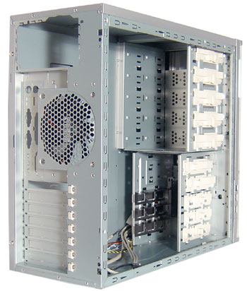

Das Auf- und Abschwingen liegt weniger an der Platte, als am Gehäuse. Eine Festplatte vibriert nunmal - die eine mehr, die andere weniger. Das Geräusch, welches du meinst, kommt aber vom Gehäuse und kann nur mit einer Entdröhnung (->Bitumenmatten) entschärft bzw. entfernt werden. Ansonsten einfach mal die Platte auf ein Stück Schaumstoff auf den Boden legen, und gucken, ob das so für dich in Ordnung ist.
Wenn es wirklich nur um das Schwingen geht, bringt dir eine neue Platte nicht viel...höchstens, wenn du eine 2.5" Platte nimmst, welche praktisch garnicht vibriert.
Ich danke Dir was macht man denn mit diesen Matten? Die bringt man im Gehäuse unter und nicht an der Festplatte oder?
Und das andere Problem ist was für ein Gehäuse sollte ich mir dann kaufen, woher soll ich wissen ob es bei dem anderen Gehäuse schwingt oder nicht nicht schwingt
Denkt ihr sollte mal den ganzen Rechner z.b nach Atelco bringen und die bringen das dingen dann zum schweigen?
Und nu das andere Problem, jetzt im Moment schwingt da nix und die Platte ist ruhig das kann für ein paar Tage gut gehen und dann fängt es wieder an, also warum kriege ich es überhaupt weg und warum fängt es dann wieder an wenn es an dem Gehäuse liegen würde?
nein, auf keinen Fall zu Atelco oder überhaupt irgendeinem PC-Händler bzw. "Reperatur-Service". Sie würden deinen PC mit handelsüblichen Dämmmatten, anderen Lüftern und Kühlern und einem anderen Netzteil ausstatten. Kosten würde dich das sicher weit über 100€.
Deshalb kauf dir Bitumenmatten bei Conrad (Art.nr.: 854676 - 13), schneid diese zurecht und bekleb damit Teile des Gehäuses. Versuch das ganze vorher mit der Hand - drücke deine Handfläche auf bestimmte Teile des Gehäuses und merk dir die Stellen, die du drücken musstest, um das Schwingen wegzubekommen. An die Stellen klebst du dann auch ein Stück Bitumen. Die Matten kosten kaum was, deswegen würde ich lieber zuviel als zuwenig dran kleben. Es sei denn, der Rechner darf im Allgemeinen nicht zu schwer werden..
Ein neues Gehäuse brauchst du nicht. Ich tippe mal, dass du ein Alugehäuse besitzt. Die Schwingen immer ein wenig.. Fette, massive Stahl gehäuse, die leer schon ihre 15KG wiegen, geraten nicht so schnell uns Schleudern und brauchen dementsprechend auch keine Bitumenmatten um still zu sein. In der Regel jedenfalls..
Dass dein Gehäuse nicht durchgehend schwingt, lässt vermuten, dass die Festplatte (wenn sie denn nun wirklich der Übeltäter ist) nicht 100%ig festsitzt und sich manchmal etwas im 3.5" Käfig verkantet..
Mein Radiator hat eine Zeit lang etwas gebrummt. Einmal ordentlich gegen hauen, dann war Ruhe im Karton. Die Pumpe war schuld...sie ist mit Akkustikschaum eingewickelt und liegt im 5.25" Käfig, da ist sie manchmal etwas nah an die Seitenwand mit dem Radiator rangewackelt. ;)
Ich denke schon das es die HD ist , wenn ich die von der Stromzufuhr ausstecke, ist ruhe im Kasten.
Das Gehäuse ist ein Coolermaster Cavalier 3 (nicht voll Aluminium)es ist so eine schraubenlose Befestigung wie auf den Bild zu sehen.
Vielleicht hast du jetzt eine bessere Ahnung !?
So wenn ich mir die Matten kaufe soll ich dann die beiden innen Seitendecks damit voll zu kleben? Und wievel Matten bräuchte ich wohl?

Ja, dann wird es die Festplatte sein...
Wie gesagt, versuch erstmal mit den Händen am Gehäuse rumzufummeln, um herraus zu finden, ob die Bitumenmatten wirklich helfen würden. Wenn ich von den "Symptomen", wie du sie geschildert hast, ausgehe, würde ich fast zu 100% darauf tippen, dass Bitumen dein Problem löst.
Ich denke du wirst mit 2-3 Matten bestens hinkommen..dennoch würde ich mir ein paar mehr kaufen, damit du später evtl. "nachrüsten" kannst.

Ich habe es schon mit Pappe zwischen HD und Gehäuse versucht letztens sogar schon etwas mit Gummimoos.
Mich kotzt das Problem an und will es weg haben.
Also gut, ich glaube Dir. Aber das Gehäuse auf dem Bildchen sieht doch so aus, als ob die Platte nur in Plastikschienen gesteckt würde. Das wirkt nicht Vertrauen erweckend.

Zum Case, ja links im Einbauschacht ist eine silberne Schiene, Platte reinstecken und dann mit der Plastikschiene die Du rechts auf den bild siehst festmachen (ganz ohne Schrauben).
Kann mir nicht vorstellen das es wirklich daran liegt, sollen denn nicht gerade solche Schienensysteme dazu beitragen das platten weniger vibrieren !?
Wie jetzt vribriert die Platte doch so stark?
Wenn ja liegts mit am Gehäuse, meine 2 Samsungs eine hat sich grade verabschiedet fingen im Mesh auch wahnsinnig zu vribrieren an.
Worauf ich sie wieder im alten Plattenkäfig vom 601 rein machte, und dann war ruhe.

Ich danke euch, ich frage wegen den Zugriffslautstärke da ich ein Halb Alu Gehäuse habe , wenn da die Zugriffslautstärke lauter wäre.. könntet ihr euch ja denken was dann los wäre ;) Dann hätte ich zwar kein Brummen mehr aber dafür ein anderen Störfaktor , das würde ich nicht gerne haben ;) Will doch endlich mal wieder eine Platte haben die ruhig ist :d
