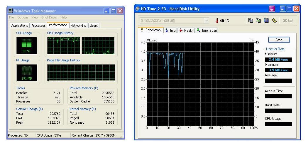

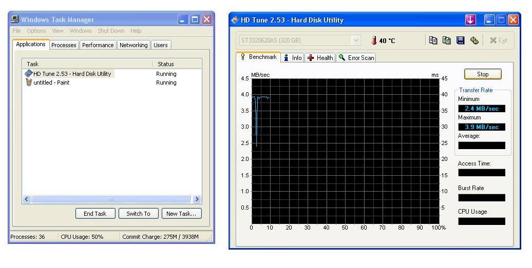

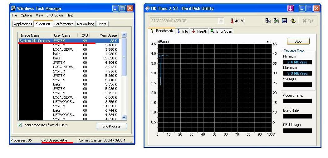

1. sehr oft kommt zu komische Belastung bei Nutzung von Seagate Platte.
Bei Windows Task Manager nicht gelistet! (Bild 2)
Aber die Belastung ist da, Idle: >90%!
Auf dem Bild ist nur HD Tune Benchmark ist an, sont nix.
2. ab und zu blue screen
3. ab und zu hängen (beim laden von Daten / gespeicherte Spiele)
4. super duper langsam

c. ich hab Benchmark von Seagate gemach und erstaunt.
Transferrate:
ca. 4MB/s
was ist da los?
Kann es sein nur wegen Sys oder ist die Platte endgültig aus?

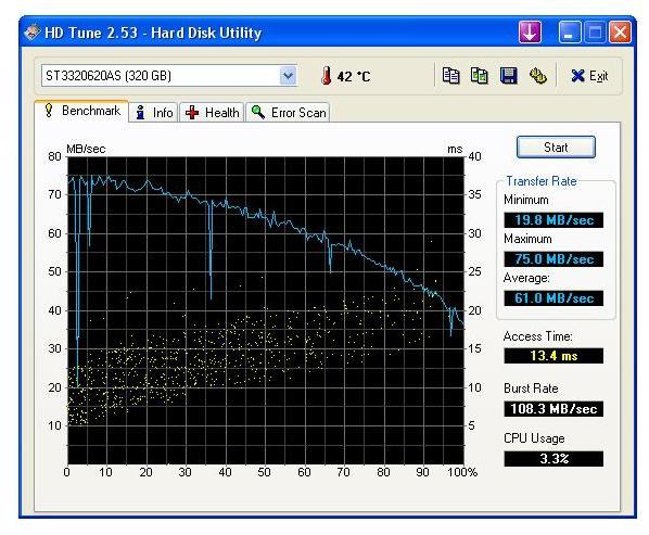

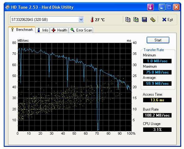

aber nicht so ganz, siehe Bilder -> minimum Transfer Rate
