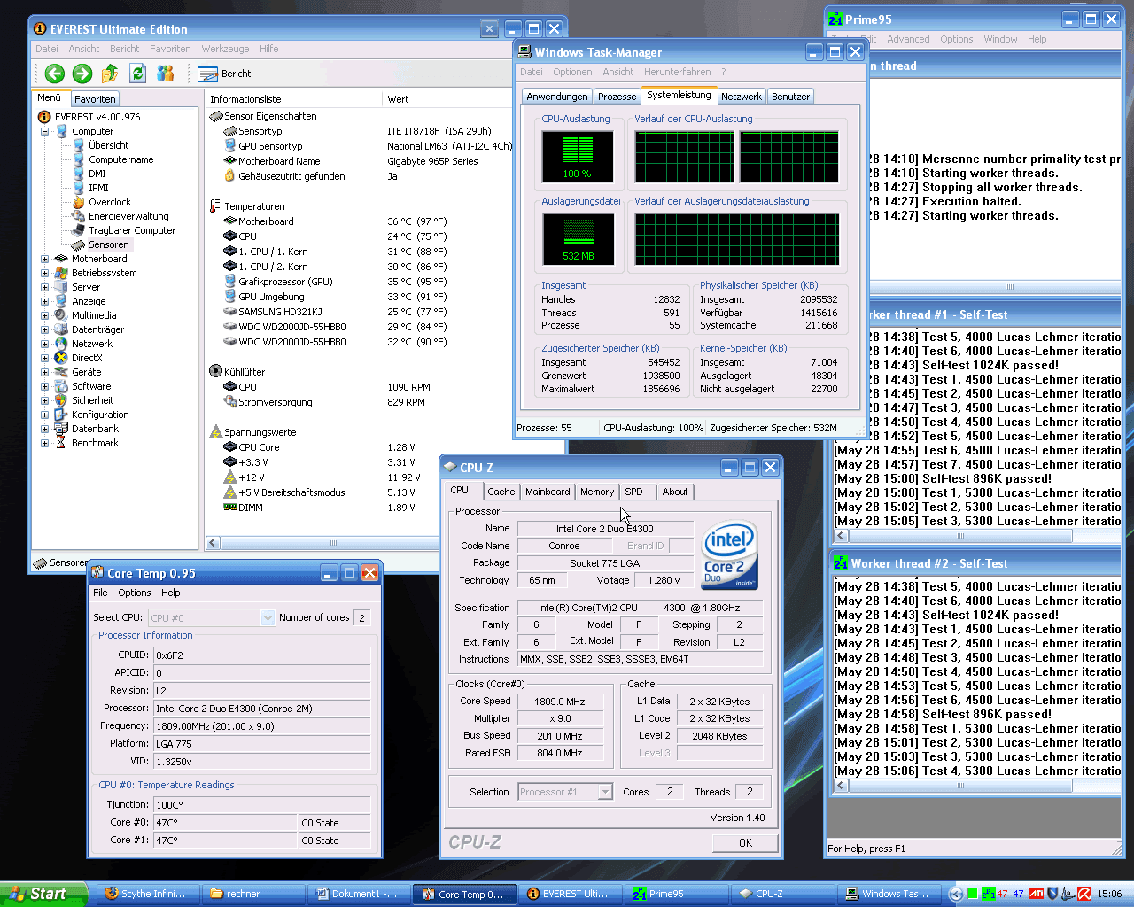

Bei mir läuft seit kurzem ein ähnliches Setup und vielleicht helfen euch ja meine Werte auch was weiter. Mein E4300 läuft allerdings unter den Standardvorgaben – keine Übertaktung. Temperaturen wurde mit Core Temp 0.95 ausgelesen (Everest liefert ja leider noch falsche Werte für den E4300!):
Leerlauf : ~ 35 Grad
Volllast: ~ 47 Grad (halbe Stunde Prime)
Kurz zum System: Es ist wie gesagt ein E4300 (nicht übertaktet) auf einem Gigabyte DS3 Rev 3.3 in einem „Sharkoon Rebel9“-Gehäuse. CPU-Kühler ist natürlich der Scythe Infinity mit dem mitgelieferten Standardlüfter, der unter Last temperaturgesteuert bis zu maximal 1200 Umdrehungen aufdreht und im Leerlauf noch so um die 400/500 macht. Wärmeleitpaste ist Artic Silver 5 und befestigt habe ich ihn mit der Retentionmodul-Methode.
Zusätzlich Kühlung bringen drei Aerocool Turbine 2000 (120er Gehäuse-Lüfter), die zwischen 700 und 800 Umdrehungen machen. Einer fördert die Luft hinten raus, zwei vorne rein (oben Luftstrom unterstützen, unten Festplatten kühlen). Zimmertemperatur sind um die 20 Grad sein.

wohnste vielleicht auf einem dachboden oder hast aus andern gründen ne ziemlich hohe zimmertempe?
als es jetzt die tage wärmer war hatte ich mit dme mine ähnlich hohe werte die jetzt aber wieder stark gesunken sind!
