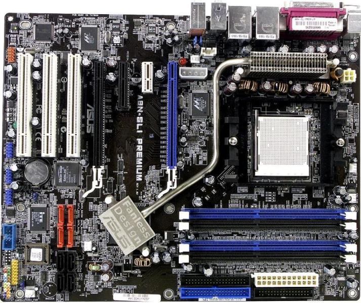

Hallo!
Im "(In)-Kompatibilitätsliste" Thread habe ich gelesen, dass der Infinity auf Asus A8N-Sli Premium Kompatibel ist aber nur zum Netzteil Blasend
-Asus A8N-Sli Premium allerdings zum Netzteil blasend!

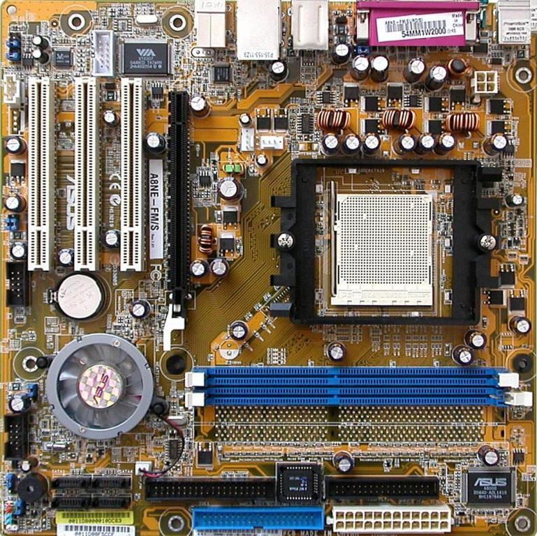

Ich habe eine Asus A8NE-FM/S Motherboard die (zumindest was CPU-Kühler Halterung und so angeht) sehr den Asus A8N-Sli ähnelt.
Nun habe ich folgende Frage:
Kann ich bei mir der Infinity in Richtung Hecklüfter installieren oder muss er umbedingt in Richtung NT schauen??
mfg Serj
PS: Hier 2 Bilder:einmal die A8N-Sli und einmal meine A8NE-FM/S
