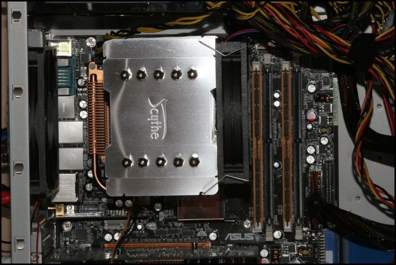

Hi,
vll. hilft dir mein Bild.

@Plasticuser
Ist das dein PC?
Wenn ja , das ist doch das A8N32 Mainboard, wie siehts bei dir mit der Mainboardtemp. aus nachdem du den Scythe installiert hast?
